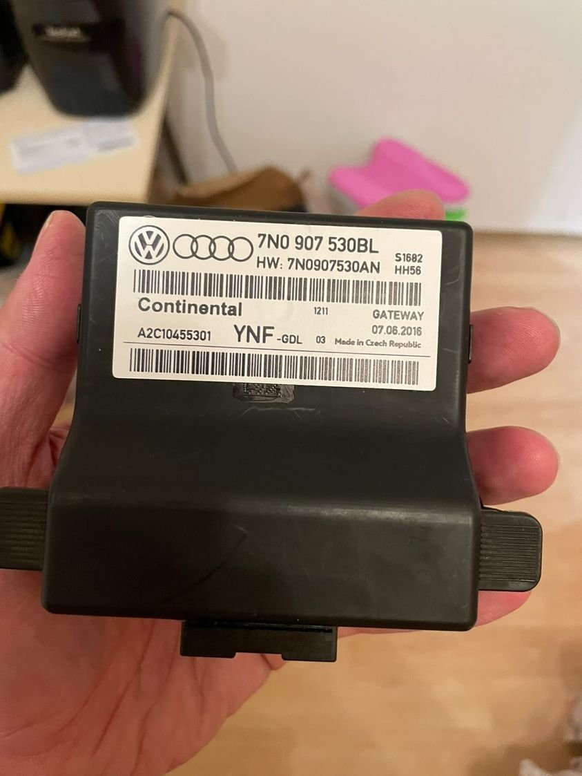

PetrRS Odesláno Prosinec 28, 2022 Sdílet Odesláno Prosinec 28, 2022 Zdar mám PF04, neřešil někdo problém že to blbne v O2 s MIB(bolero) radiem co má svoje bt, furt mi skáče na maxidotu telefon polar telefon polar, moc si to spolu nerozumí 😞 0 Citovat Odkaz ke komentáři
kubisz Odesláno Prosinec 28, 2022 Sdílet Odesláno Prosinec 28, 2022 na O2 pred FL sou este "cerveny" budiky a tam to nefungovalo podle me spravne nikdy; bezi tam nejaka emulace a to PFko moc neumi; pri hovorech to zatuhava, stejne tak pri prochazeni telefonniho seznamu... pokud umi BT jednotka cerveny budiky, je lepci to na PFku vypnout a nechat to jen na jednotce 0 Citovat Odkaz ke komentáři
PetrRS Odesláno Prosinec 28, 2022 Sdílet Odesláno Prosinec 28, 2022 mám FL, bílý budíky, vše makalo ok dokud sem nedal MIB radio 0 Citovat Odkaz ke komentáři
kubisz Odesláno Prosinec 28, 2022 Sdílet Odesláno Prosinec 28, 2022 tady uz sem PF nemel, takze moc nevim; asi nejaka spatna komunikace s GW; ale obecne neumi ty budiky spis ta BT jednotka? nekdy taky pomohl spis downgrade, nez uprgrade u teho PF; alda by mohl vedet 0 Citovat Odkaz ke komentáři
DiKey Odesláno Prosinec 28, 2022 Sdílet Odesláno Prosinec 28, 2022 Co máš za firmware v budíkách? Jinak jsem zkoušel originální BT jednotku s beta firmware a tam se mě zapnula automatická emulace BT menu takže to že se Polarfis sere do BT jednotky na White budíkách bude asi pravda... 0 Citovat Odkaz ke komentáři
PetrRS Odesláno Prosinec 28, 2022 Sdílet Odesláno Prosinec 28, 2022 0420 ale budou se přehrávat, mám i GW z caddy index BL, a asi budu měnit i PDC, ještě sem koukal na polar že je 0.3.1 že je tam nějaká možnost pro čínské radia skrz BT asi se to taky hádá třeba s rcd. Tak to asi zkusim 0 Citovat Odkaz ke komentáři
DiKey Odesláno Prosinec 28, 2022 Sdílet Odesláno Prosinec 28, 2022 U me vypada že Polarfis zapina emulaci automaticky i u tovarniho BT a vypnout nevypadalo že jde. Zkus to na tvém Polarfis firmware. Každopádně kromě upraveného firmware pro Cluster je omezená podpora MIB menu. Nejvyšší firmware Gateway je třeba pro plnou podporu MIB. 0 Citovat Odkaz ke komentáři
PetrRS Odesláno Prosinec 28, 2022 Sdílet Odesláno Prosinec 28, 2022 s GW snad problém nebude až se tam nahodí 0 Citovat Odkaz ke komentáři
Mildee Odesláno Prosinec 29, 2022 Sdílet Odesláno Prosinec 29, 2022 Taky mám MIB, po výměně getway mi PF přestal ukazovat nějaké hodnoty, tak jsem to vytáhnul a nahrál znovu, jinak jsem s tím problém neměl. Zpátky jsem to ještě nedával, su zvědavý no. 0 Citovat Odkaz ke komentáři

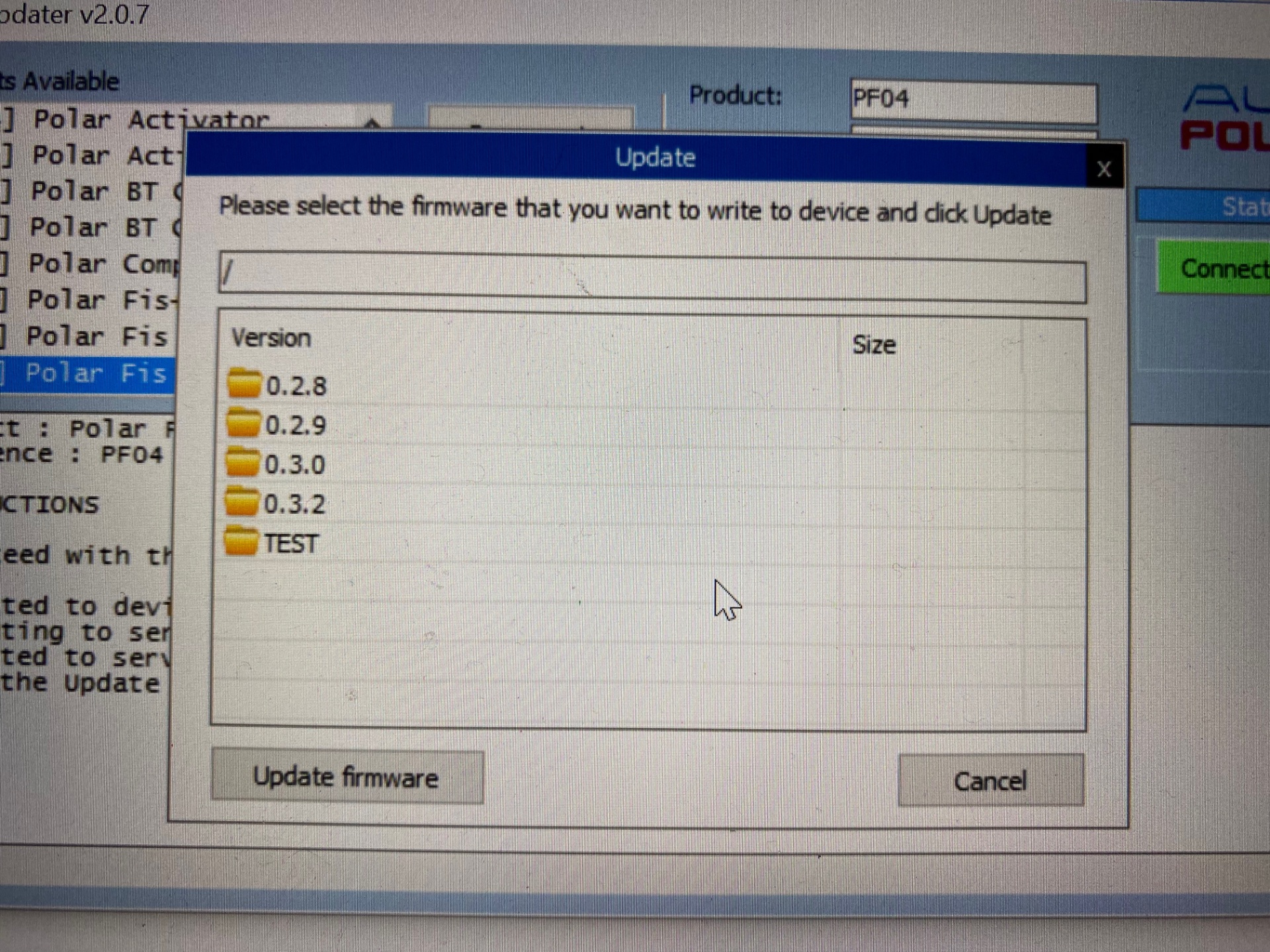

DiKey Odesláno Leden 3, 2023 Sdílet Odesláno Leden 3, 2023 Někdo nějaké lepší zkušenosti s nahráním konfigurace v beta verzích? 0 Citovat Odkaz ke komentáři
ScofieldCZ Odesláno Červenec 24, 2023 Sdílet Odesláno Červenec 24, 2023 Nevíte někdo jaká je budoucnost PolarFISu? Někde jsem četl, že firmu snad prodali nebo co. Je fakt, že webové stránky nefungují, ikdyž vznikly druhé: https://autopolar2.com/ nicméně updater nefunguje. Prý je tam i někdo zkoušel kontaktovat, ale bez odezvy. Jak by teď šlo řešit update firmwaru? 0 Citovat Odkaz ke komentáři
DiKey Odesláno Červenec 28, 2023 Sdílet Odesláno Červenec 28, 2023 Vzhledem k tomu že začali ze serveru likvidovat vývojové beta verze tak jsem usoudil že byl ukončen vývoj 🤮 Ale z kopce to s nima už šlo dávno. Byla by ale škoda vlastně už funkční verzi pohřbít... 0 Citovat Odkaz ke komentáři
MorDecaY Odesláno Červenec 28, 2023 Sdílet Odesláno Červenec 28, 2023 To je nekonečná škoda. snad se toho někdo chytne a oživí to 😄 0 Citovat Odkaz ke komentáři
DiKey Odesláno Červenec 28, 2023 Sdílet Odesláno Červenec 28, 2023 Někdo evidentně založil nové stranky ale majitel je jen univerzální cloud. Alespoň jsem se rychle vrátil z betaverze zpět. Každopádně bych se bál tam objednávat nové zařízení nebo zkusit jen tak kdo se ozve 😉 0 Citovat Odkaz ke komentáři
