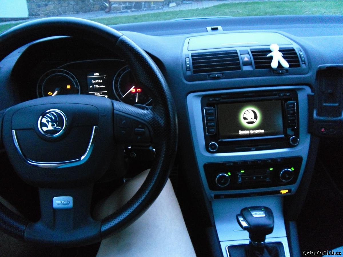

Ahoj, není na tom nic složitého, jen je potřeba dodržet určitý postup. Já jsem to také nikdy nedělal a zvládnul jsem bez problému 2x přehrát soft v navi, 2x mapy a změnit uvítací logo...Základ je plně funkční DVD mechanika v navi, kvalitní CD/DVD pro vypálení, vypalovat co nejpomaleji, vypálit to přes CloneCD a pokud aktualizuješ přes SDkartu jak já tak i dobrou kartu....Pokud bys měla zájem o soft mohl bych poradit.. Pak ještě záleží na roku výroby auta, na výbavě auta a na verzi samotné navi
