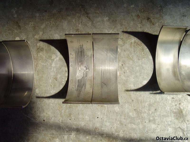

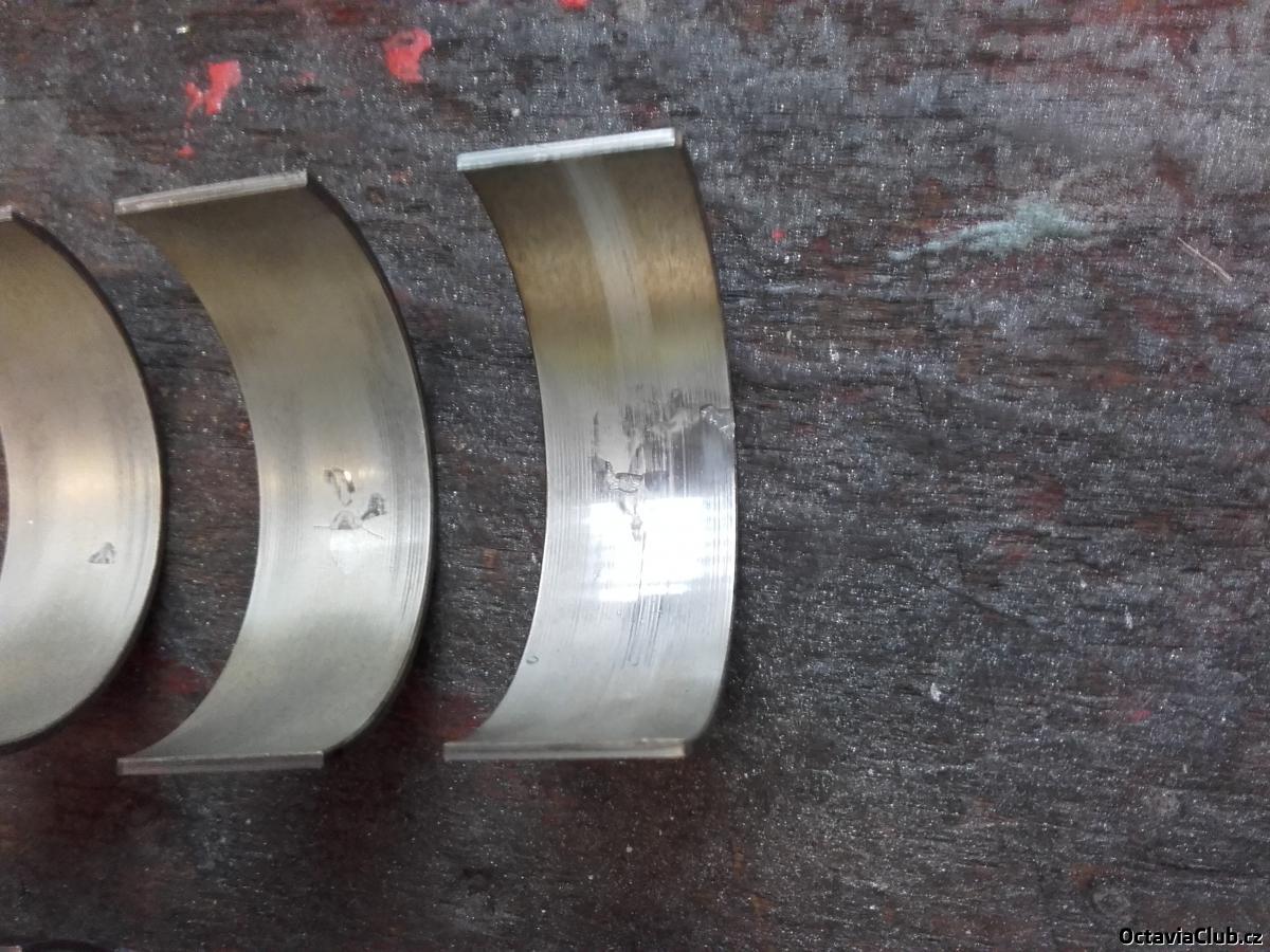

Tak bohužel i značka KS - KolbenSchmidth podléhá destrukci, dnešní BLS 178 xxx km, MR2008 34/2008 - ověřitelných a na 2. válci z horního ložiska odkápla kompozice, zbytek ložisek, zejména 1. a 4. válec jen běžné opotřebení. kompozice se zachytla i v sacím koši olejového čerpadla
Upraveno uživatelem Rolbař
Dneska sem se na to ptal jednoho fundovanýho člověka a říkal že se to dělo od 07 až 08 a to proto že přestali dávat olovo do šál a ty se mázli. A to vše kvůli ekologiji :wallbash: Je to jako vždy levá ruka neví co dělá ta druhá. Ale kyž se to stane při málo najetých km tak na opravu přispívá Škodovka. Jo a motory BXE tak u nich se to nestává a prej je to držák na moc kilometrů!! Taky ho mám tak snad dobrý. Ale zapoměl sem jakej kod to byl . Nevím jistě ale BJB. huh.gif
Mě zase ve škoda servise říkali, že to jsou právě motory BXE. Byl bych ale rád, kdyby si měl pravdu, mám taky BXE

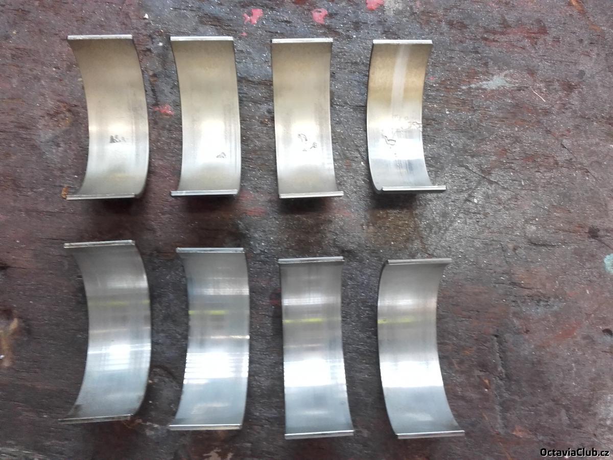

Moje šály, motor BLS, rv. 11/2007. Najeto 160 tkm. Pravidelný servis, kvalitní olej. Ten nejhorší byl na 4 válci. Jsem rád, že jsem to stihnul než bylo pozdě ;-) Značka na šálech: Th.
