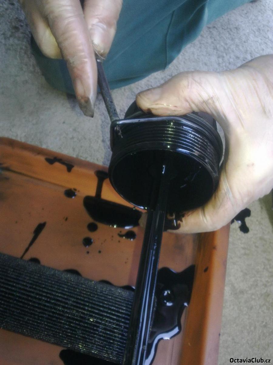

pavel71 Odesláno Duben 9, 2013 Sdílet Odesláno Duben 9, 2013 (upraveno) najet na nájezdy či zvednout auto tak aby se pod něj vešli ty naše pivní břicha :) otevřít kapotu motoru a povolit nalévací otvor pro olej ze spoda odšroubovat krycí plast motoru a dát stranou připravíme si aspon 5L nádobu,lehnem pod auto a 19kou klíčem povolíme výpustní šroub na vaně dáme pod šroub nádobu a šroub vytočíme a dáme stranou a olej necháme vytékat do nádoby v motoru vytáhnem měrku oleje a sundáme ten krycí plast poté povolíme vrchní umělohmotnou krytku viz foto a vytáhnem vložku filtru ted je třeba vyměnit obě těsnící gumičky na tom sundaným víku viz.foto poté dáme novou vložku filtru a víko utáhnem bud na předepsaný moment jenž je uveden na víku nebo jako to dělám já s citem ted kouknem pod auto a pokud olej už nevytéká vemem výpustní šroub pokud je na něm bordel ten očistíme a šroub natočíme zpět do vany a utáhneme taky zpod auta vytáhnem nádobu s olejem který později odvezem k ekolikvidaci do nákýho sběrnýho dvora poté zpět namontujem plastovej kryt pod motor ted do motoru nalejem nový olej já dávám 10W40 nalejem asi 4l oleje a auto sundáme s heveru či nájezdů tak aby stálo na rovině,vrátíme olejovou měrku!! poté auto nastartujem a necháme asi minutu běžet aby se olej dostal všude pak motor vypnem a po chvilce za pomocí měrky skontrolujem hladinu oleje pokud bude málo dolejeme asi na střed měrky pak opět vyndat měrku namontovat zpět vrchní plastovej kryt motoru vrátit měrku na olej zabouchnout kapotu a máme hotovo Upraveno Duben 10, 2013 uživatelem pavel71 0 Citovat Odkaz ke komentáři
