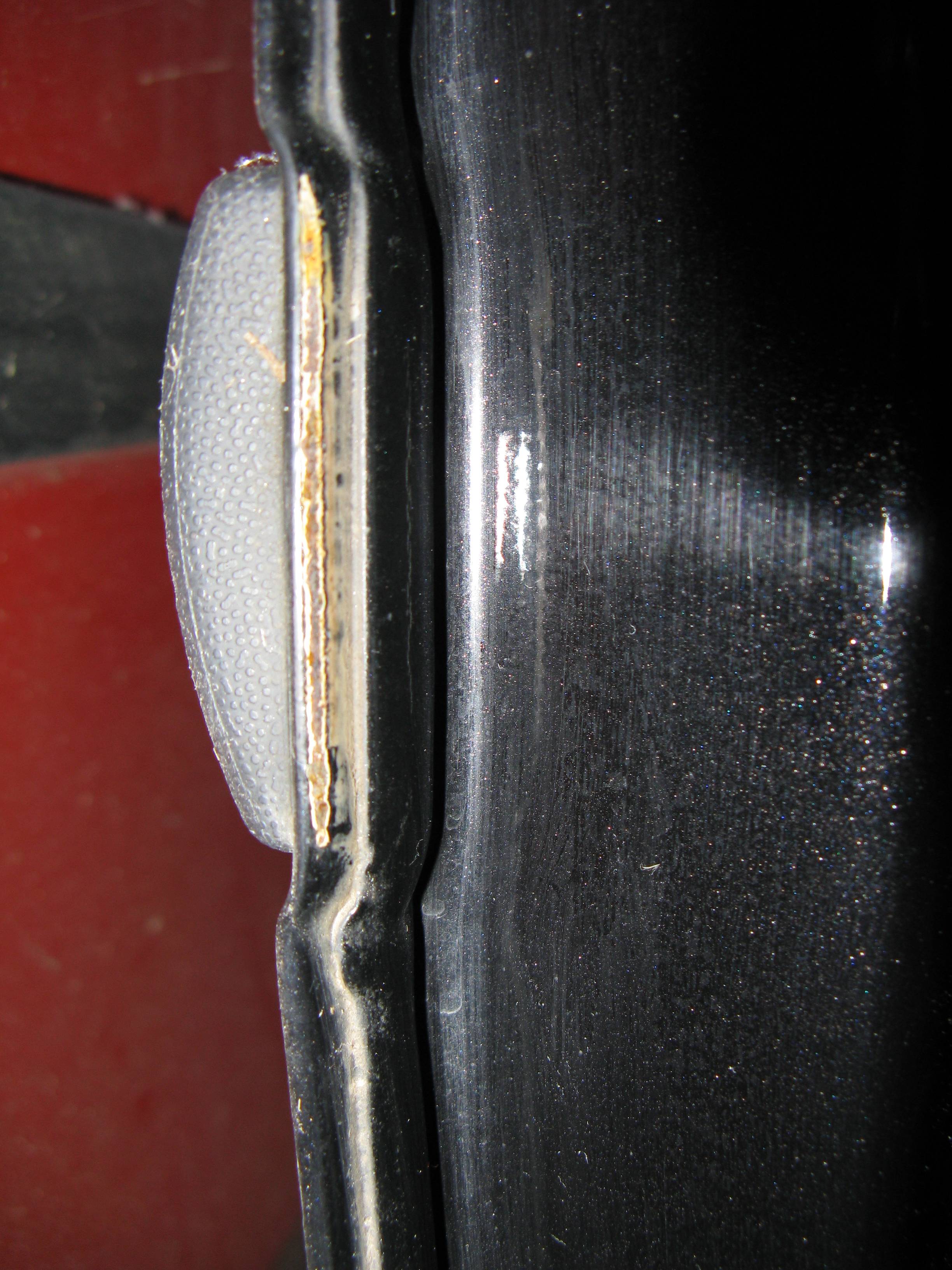

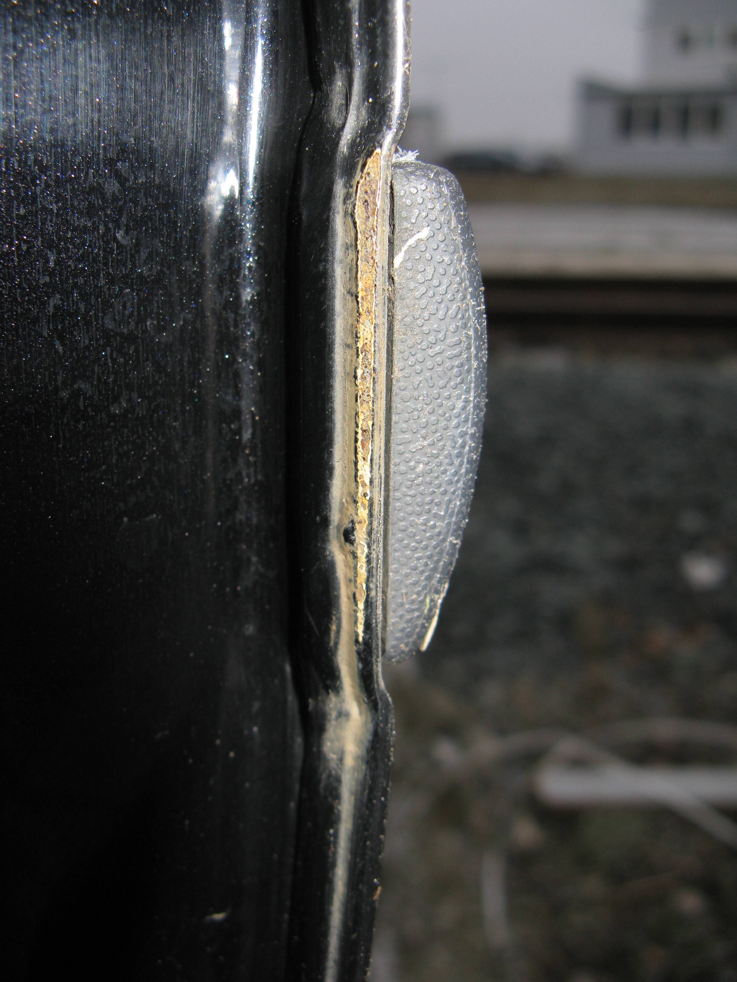

joe4090 Odesláno Říjen 29, 2009 Autor Sdílet Odesláno Říjen 29, 2009 Tak přikládám foto snad to bude z toho poznat... jak jsem psal je to zatím takhle velký resp. malý... jenom nemám zkušenosti s reklamaci a tak jestli když přijdu do servisu a oni se mi vysmějí tak abych vědel jak mám reagovat jestli mu hnedka jednu nabančit a nebo sklopit "vocas" a jit domu...díky všem za odpovědi :-) http://joe4090.rajce.net/rez 0 Citovat Odkaz ke komentáři
wrccko Odesláno Říjen 29, 2009 Sdílet Odesláno Říjen 29, 2009 jenom nemám zkušenosti s reklamaci a tak jestli když přijdu do servisu a oni se mi vysmějí tak abych vědel jak mám reagovat jestli mu hnedka jednu nabančit a nebo sklopit "vocas" a jit domu...díky všem za odpovědi :-) máš 12 rokov záruku, tak nech sa starajú...určite bez nejakého výsledku z ich strany resp. dohody neodíď - musia to riešiť 0 Citovat Odkaz ke komentáři
Oskar1 Odesláno Říjen 29, 2009 Sdílet Odesláno Říjen 29, 2009 Já mám OII z roku 06/6 a zjistil sem taky při mytí že na dveřích za řidičem je asi tak 4-5 mm velký rezavý bublinkatý flek rezu. Říkal jsem si že to není ani možný považoval jsem tohle auto za klasu!!! Ale opak je pravdou!!! Normálně jdi a reklamuj. Já jsem uspěl. Ale kamarád má taky OII a stalo se že mu pták pokálel střechu a když to za pár dní myl tak jsme zjistili že má poškozenej lak a to dos podstatně!!!!! A bylo mu řečeno že se to záruky netýká a konec . Ptačí trus se má prej okamžitě odstranit. Tak to začnu sebou vozit nádrž s vodou a hard... :o 0 Citovat Odkaz ke komentáři
joe4090 Odesláno Říjen 29, 2009 Autor Sdílet Odesláno Říjen 29, 2009 Někteří říkájí že je to od kamínků a že se na to záruka nevztahuje - a že asi moc neuspěju, ale za zkoušku nic nedám tak jak budu mít čas tak to zkusím prubnout a uvidíme... 0 Citovat Odkaz ke komentáři

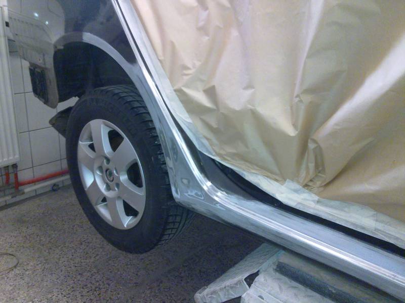

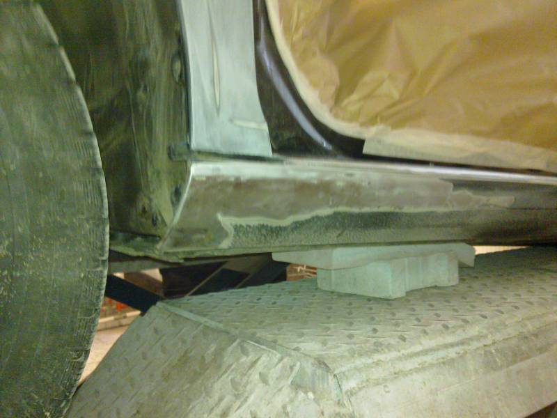

Ciza Odesláno Duben 22, 2010 Sdílet Odesláno Duben 22, 2010 (upraveno) OK tak vidim ze je na case uverejnit foto, jinak Holy: urcite to zkonzultuj, vim ze je to blby ale lepsi by byla rez protoze takto to muzou hodit na poskozeni laku a tam je zaruka kratsi ale rekl bych ze by to mohli uhrat i tak, kdybys tvrdil ze je to jejich prevence. Za pokus to stoji takze urco di do toho. No a jinak reklamoval sem to v Blansku v TOPu. A ted to foto: jinak to obrouseni vam ukaze jak to vypadalo, pac sem nenasel foto jak to bylo zreznuty. Pro predstavu to staci, na to ze auto ma pet let je to sila. Ale dneska uz je nalakovany a zitra bych si mel pro ne jit takze uz se tesim. Kazdopadne dopredu prijdou zasterky pac to co sem videl i na vnitrnim prahu je sila. Lakovali me vnitrek lemu, dvere, kapotu sem dostal novou plus lak takze preju hodne stesti a dete do toho, jo a samo ty novy gumy do dveri. Upraveno Duben 22, 2010 uživatelem Ciza 0 Citovat Odkaz ke komentáři

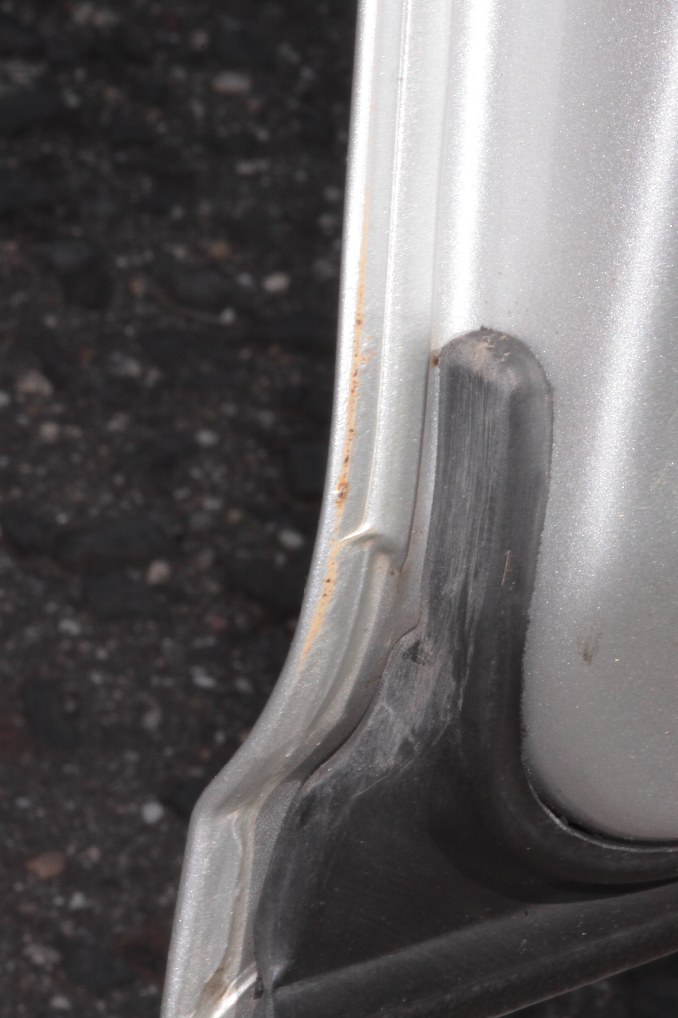

Holy Odesláno Duben 22, 2010 Sdílet Odesláno Duben 22, 2010 na těch předních dveřích to mám podobné...ale ne tak moc rozlezlé....udělám fotky a dám je sem 0 Citovat Odkaz ke komentáři
Frigo Odesláno Duben 23, 2010 Sdílet Odesláno Duben 23, 2010 mám stejný problém, u zadních a předních dveří mám pár rysek do plniče a u pravých zadních dveří na prahu tam mám cca 2cm až na plech, škodovka už to má v řešení cca 2týdny, posílali tzv. lakové hlášení a chci aby to dali dopořádku (těsnění +přelakování) i kdyby to mělo být s mou částečnou účastí na kulanci. V současné době člověk který toto v Boleslavi řeší tak je prý na školení v Německu, tak se jim zase za týden připomenu a dám sem pak vědět jak sem dopadl. 0 Citovat Odkaz ke komentáři
Ciza Odesláno Duben 23, 2010 Sdílet Odesláno Duben 23, 2010 Frigo: jen se hadej pane, a neplat zbytecne, je to jejich vina, dneska sem si auto dovezl z laku a povim ti ze rozdil mezi novym tesnenim a starym je sakra poznat, a vim to protoze me vymenili jenom zadni a prisel sem na to pred chvilkou takze v pondeli tam jedu znova at to daji doporadku protoze se to odira jak predu tak vzadu a nechapu proc mi vymenili jen zadni, asi se snazili usetrit ale to neee to jim nedaruju. :) doufam ze mi to predni taky vymeni a nebudou delat zadnz grgy :D Jinak ja to tam mel od ledna a teprva dneska sem si to dovezl jen na schvaleni sem cekal 3 mesice, a samotnej lak byl 14 dnu. tak preju pevny nervy ale stoji to za to, je to mazel. 0 Citovat Odkaz ke komentáři

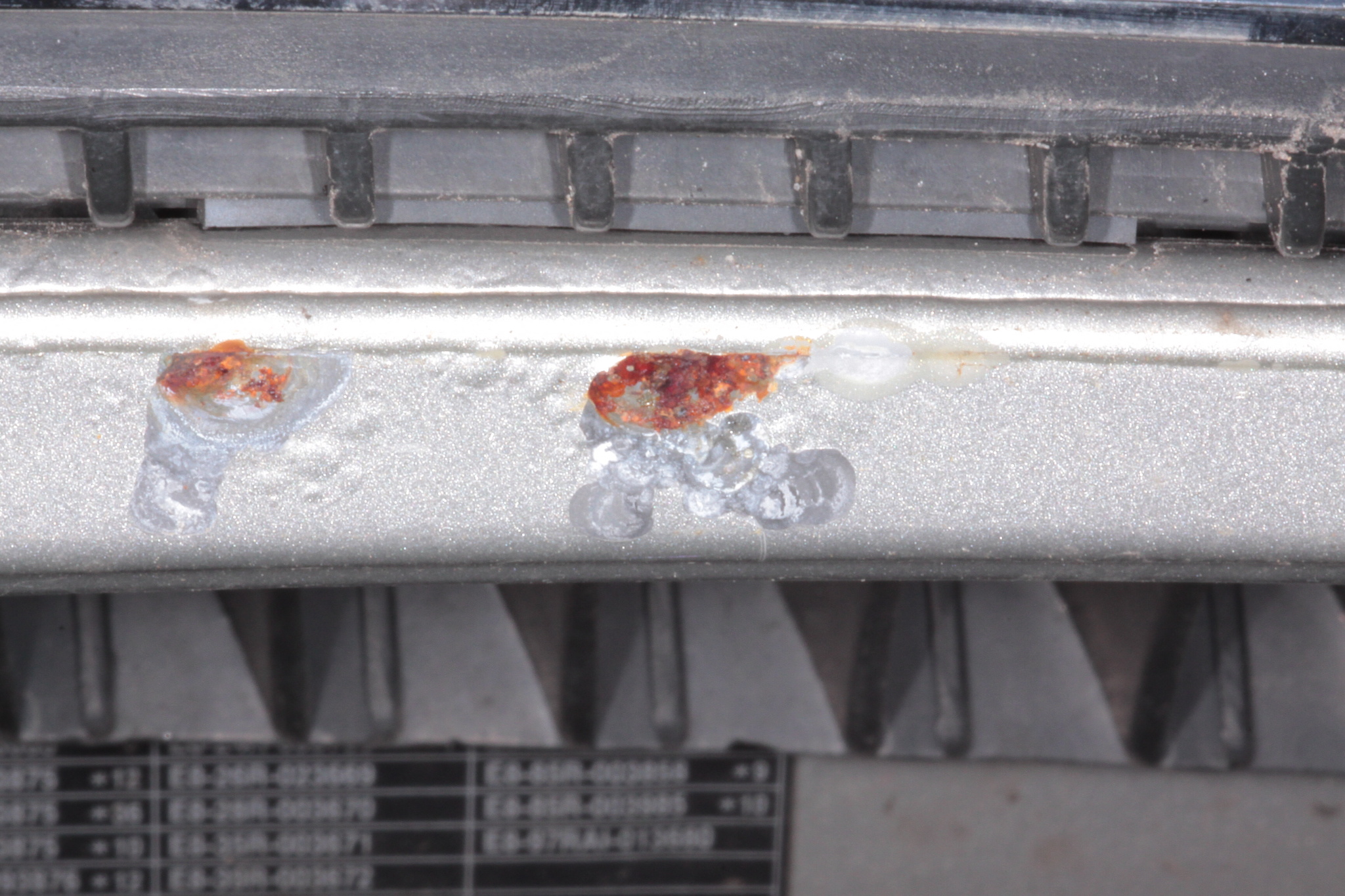

Holy Odesláno Duben 25, 2010 Sdílet Odesláno Duben 25, 2010 Tak tady jsou moje dveře a kapota.... 0 Citovat Odkaz ke komentáři
Martin_TDi Odesláno Duben 26, 2010 Sdílet Odesláno Duben 26, 2010 Ty jo tak to je masakr! 0 Citovat Odkaz ke komentáři

Holy Odesláno Duben 29, 2010 Sdílet Odesláno Duben 29, 2010 Právě jsem dorazil ze Sokolova. Technik všechno nafotil s tím, že pravá strana není skoro vůbec poškozená, ale že se automaticky měni gumy na všech dveřích najednou. Jen po nich přejel prstem, řek že jsou to ty starý. Kapotu vyfotil, servisní knížku nakopíroval. Prej to bude trvat asi měsíc a pokud to Škodovka schválí, a dle jeho slov by neměl bejt problém, bude auto asi pět dní v servisu. Zeptal jsem se na náhradní vozidlo - poskytnou rádi, ale za úplatu, páč se na tohle nevztahuje záruka mobility. Nějak na tom nelpim, mám ještě Felinu, nebo služebního Rangera, takže pěšky určitě chodit nebudu. Jen jsem zvědavej, jak vyřešej kapotu...jestli budou opravovat, nebo dají novou - mám v ní dva ďůlky od krup, takže nová by se šikla... :D 0 Citovat Odkaz ke komentáři

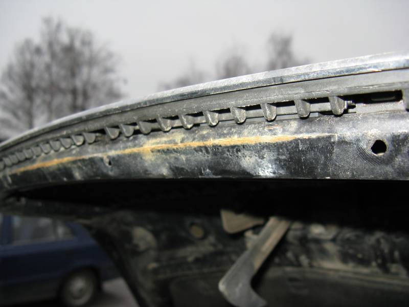

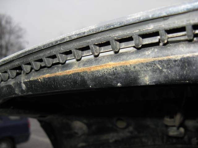

Holy Odesláno Květen 19, 2010 Sdílet Odesláno Květen 19, 2010 (upraveno) Dneska mi volal technik - dveře a těsnění je uznaný, ale chtěj ještě fotky tý kapoty, prej si myslej, že je to od "bouchání" kapotou při zavírání... Byl jsem se na to podívat...ale ty rezatý fleky, jsou přesně mezi těma černejma čudlama v nárazníku...takže omlácený od nich to bejt nemůže. Krom toho jsem si pořádně prohlídnul celej svár...na několika místech se už oloupal průhlednej lak a začíná to oxidovat...takže to snad budou do Bolky pádný důkazy. Upraveno Květen 19, 2010 uživatelem Holy 0 Citovat Odkaz ke komentáři
Holy Odesláno Květen 20, 2010 Sdílet Odesláno Květen 20, 2010 Tak je to zařízený..31 vezu auto servisu - výměna kapoty + oprava lemů všech dveří a výměna těsnění 0 Citovat Odkaz ke komentáři
