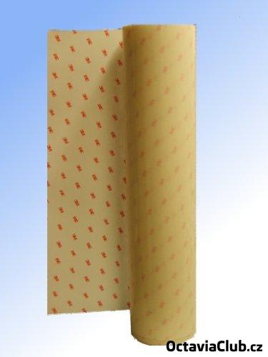

Ani by si to na tom prahu nepoznal.Je to rozhodně lepší než tužkou.Akorát přemýšlím nad tou folií.

No to asi né,ale než si nechat rozebrat půl auta?A přece jenom je to jen práh na který se nikdo nekouká.Hlavně že to už nerezne.Nevíš jakou folii tam dát?

cus tu foliu som ti uz ponukal ak mas zaujem vidim ze ju stale zhanas ja som ju nalepil je uplne super je pevna leskla a ani to nieje poznat ze tam vobec neaka je a co sa tyka tesneni zatial no problem :o
folia je 3M SGH-6 zmeraj si kolko jej chces a poslem ti presnu nierku
