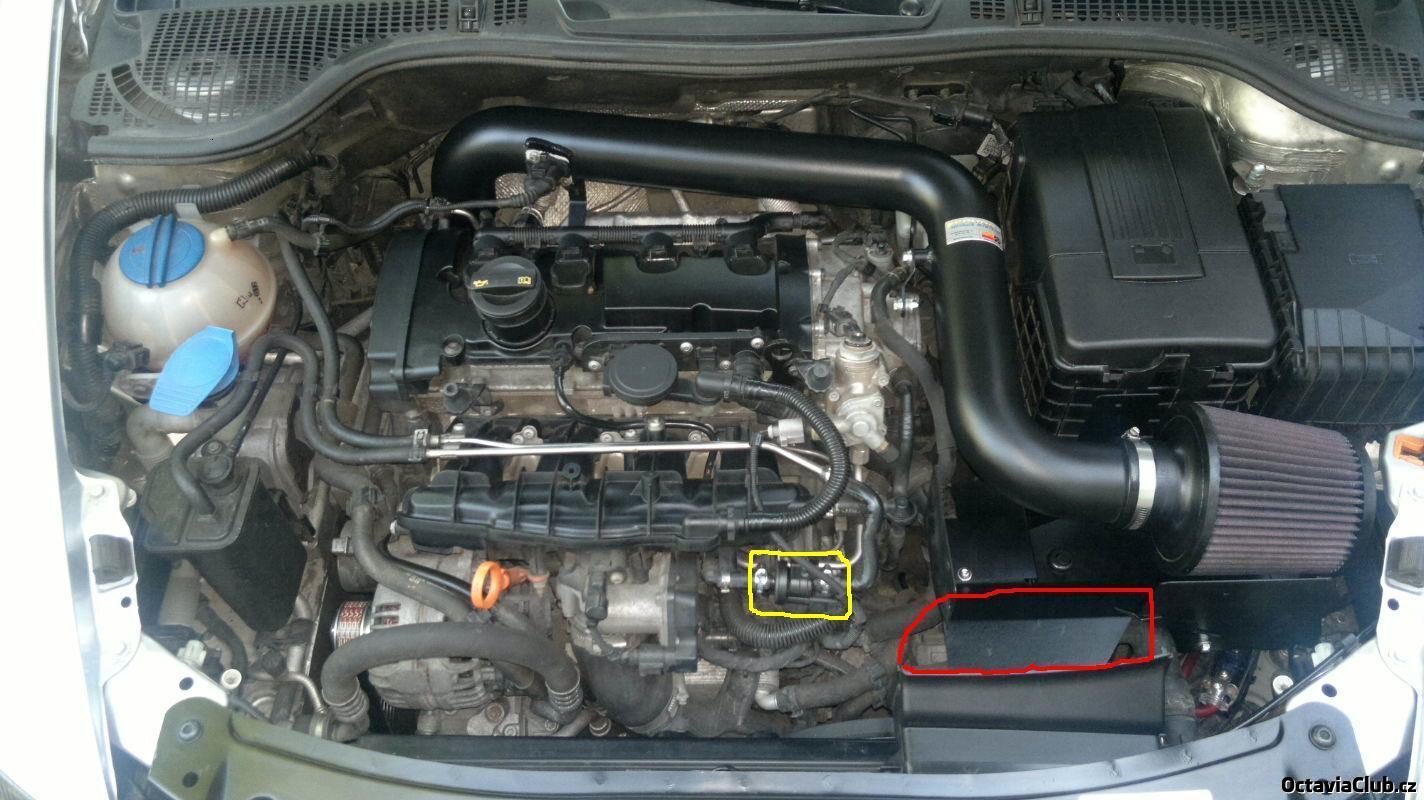

Octavius : Asi uplne stejny problem sem mel i ja. Taky zhruba po tydnu se mi rozsvitila tato kontrolka,vzdy se smazlo a bylo to dobry,ale casem se to rozsvicelo uz po kratsi dobe. Jinak problem vyresil ventil na odvetravani nadrze orig cislo 06E906517A , koukam ze ho maji uz v cc-autodilech. Kdyz jsem tento ventil vymenil tak uz je zase vse ok. Vicko si myslim ze nepomuze
Kde je prosím tě na autě ten ventil? Někde u hrdla nádrže?
