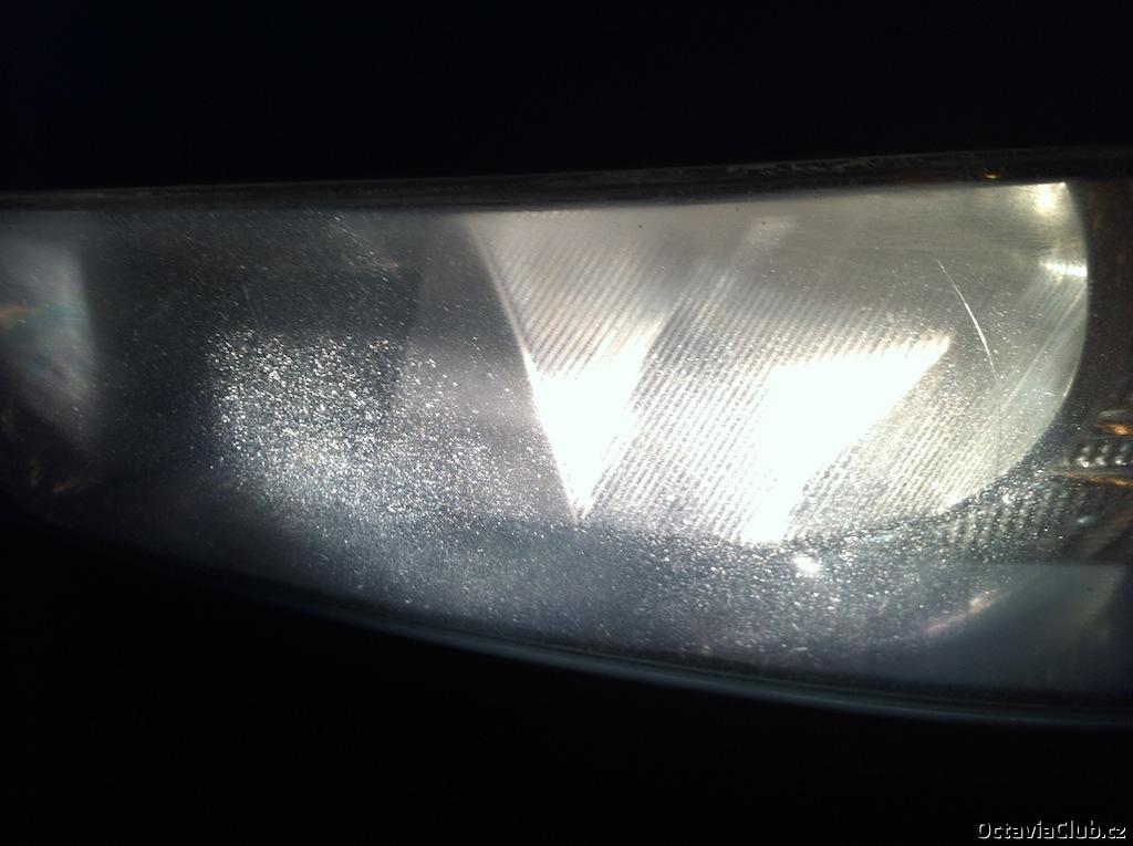

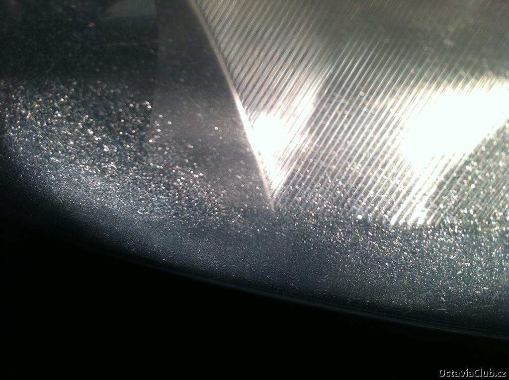

ricardo1 Odesláno Srpen 31, 2012 Sdílet Odesláno Srpen 31, 2012 Ja som to u OII rv 2007 riesil 3M pastou, ale uplne sa to posralo! Lestil som svetla uz na dvoch autach, vsetko uplne super, no v tomto pripade islo o svetla, ktore boli poskodene od kamienkov. brusenie 500 smirglom, ktory je v sade to absolutne neslo, bralo len velmi malo z povrchu, ktory v podstate ostaval bez zmeny z kamienkov, len bol povrch hladsi. otazka je ci pouzit este hrubsie zrno smirgla alebo ako? ked som zapol svetla vecer, vsimol som si ako keby bola porusena struktura plastu z vnutornej casti (urcite to bolo aj pred cistenim) a to veru nemam sancu upravit. pripajam aj fotky ak niekto bude vediet ako vyriesit, okrem kupy novych svetiel :) , tento problem. 0 Citovat Odkaz ke komentáři
vevca Odesláno Srpen 31, 2012 Sdílet Odesláno Srpen 31, 2012 začni hrubším zkus 400 0 Citovat Odkaz ke komentáři
Maverick666 Odesláno Listopad 24, 2012 Sdílet Odesláno Listopad 24, 2012 Ricardo tohle už neopravíš...jde o mikroprasklinky v plastu tzv stříbření a s tim bohužel nic neuděláš. Můžeš vyzkoušet hrubší zrno jak psal vevca ale nevim jestli ti to pomůže ty prasklinky nejsou na povrchu ale uvnitř toho plastu... Chipman mě upozorňoval na to že to dělají i ostřiky světel takže třeba on je ma vypnuté. 0 Citovat Odkaz ke komentáři
