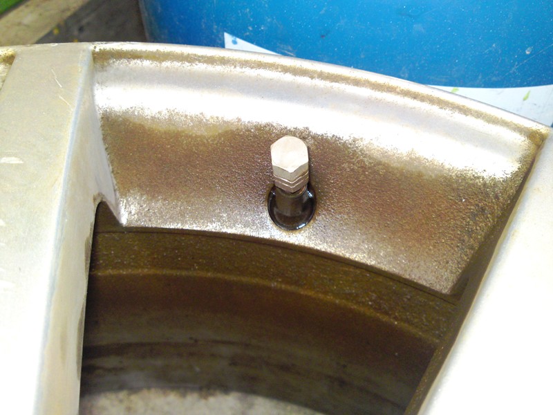

mršťa Odesláno Listopad 7, 2009 Sdílet Odesláno Listopad 7, 2009 měl bych dotaz: čim mám dostat zapečenej prach z destiček z alu kola? Než mi přišly kotouče s deskama, musel jsem jezdit chvíli se sjetejma destičkama (jedna byla totál, už dřela kotouč)... prach z nich mi na kole udělal takovej tvrdej povlak, kterej skoro vůbec nejde dolů... vyzkoušel jsem tech. benzín, toluenovej čistič, ředidlo, čistič na alu disky, ale nic nepomohlo... jde to horko těžko, skoro vůbec... Po 2 hod. drhnutí kartáčkem necejtim ruce a vyšičtěno mám tak 10% z kola... Prosím o radu, jestli už to někdo řešil, popř. s tim má nějakou zkušenost... Díky :( 0 Citovat Odkaz ke komentáři

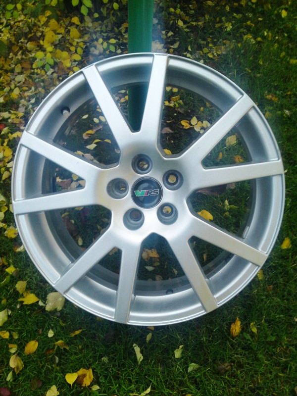

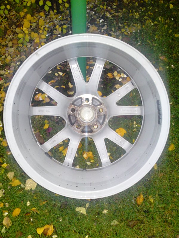

mršťa Odesláno Listopad 17, 2009 Autor Sdílet Odesláno Listopad 17, 2009 MISE SPLNĚNA pustil jsem se do toho až dneska... po 45 min. čištění je zase skoro jak novej :) šlo to krásně čističem na myčky aut, konkrétně odstraňovačem vodního kamene z dlažby... jmenuje se to docela výstižně - SAY-RAJT :D 0 Citovat Odkaz ke komentáři
