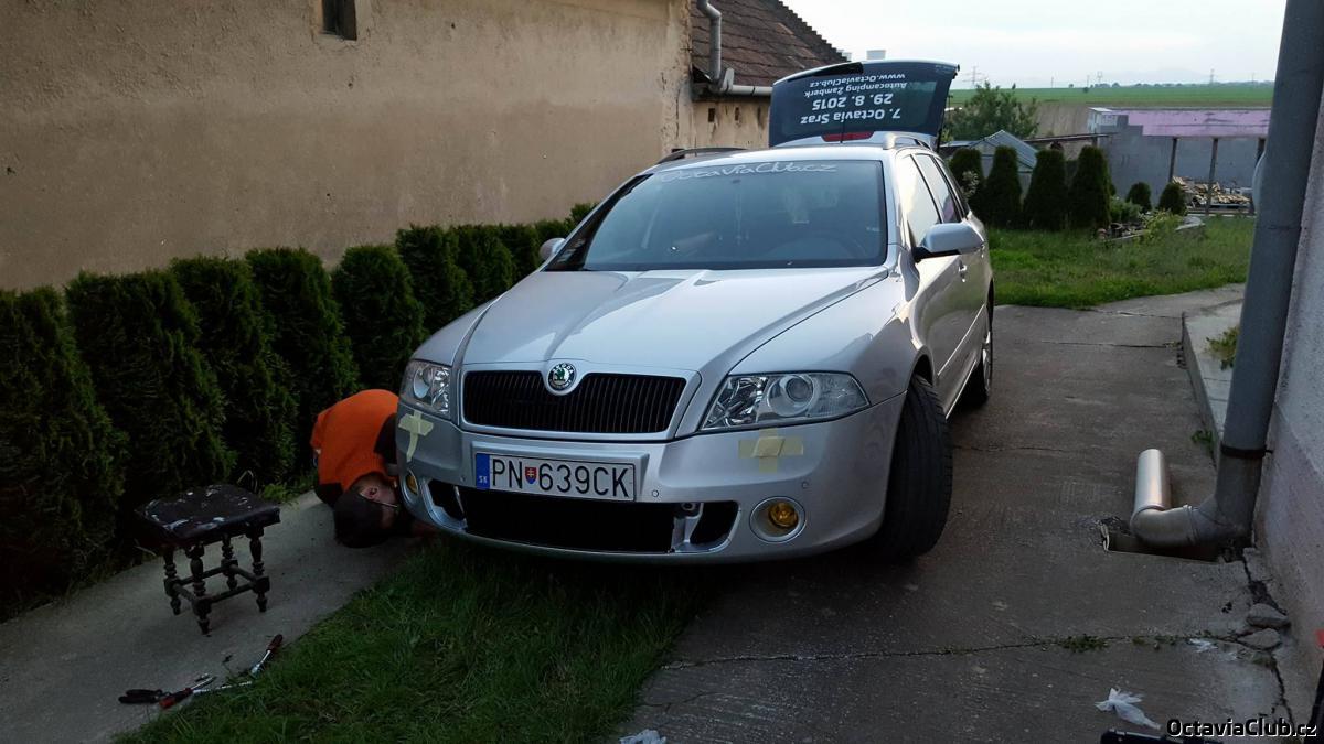

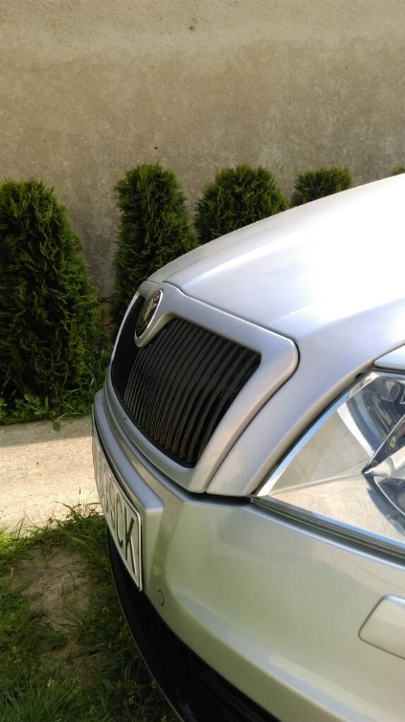

sme s5 v hre.. :) aj keď bez zmien ale konečne v kráse :palec:
takže vyklepanie kapoty + lakovanie, takisto blatníky sú v novom laku + nárazník :)
lepšie fotky dodám počas víkendu, teraz len nejaké zákulisné B)
post-26073-0-06998800-1463601077_thumb.jpgpost-26073-0-30025900-1463601122_thumb.jpgpost-26073-0-59443800-1463601136_thumb.jpgpost-26073-0-92783300-1463601153_thumb.jpg
:asie:
a znova: poďakovanie patrí: seib, lubinob, patrik1971 a hlavne človeku ktorého mi dohodil a celé to spravil :palec: páni máte to u mňa :pivo:
