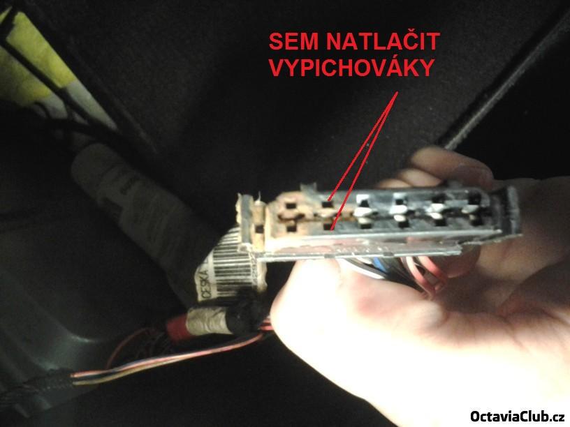

Prosimte Kony, jak si vyndal ty piny? Koupil jsem novy, ale ty stary mi proste nejdou vyndat at delam co delam. Zatim sem teda nepouzil vetsiho nasili :D
Musíš mít na to vypichováky. Já jsem si je vyrobil z tenkých hřebíčků, které jsem ještě z jedné strany obrousil. Mohla by se použít i nějaká jehla něbo něco takového. Musíš mít 2 ks, které strčíš z přední strany svorkovnice, tím se odjistí na těch pinech takové zobáčky a až pak ti půjde ten pin vytáhnout ;)
ahaaaa, diky moc, ja to furt strkal jen na stridacku z jedny strany :D tak zejtra to zkusim a snad se zadari. Co jsem uz zjistil, tak ty piny co mi prodali, sou o neco mensi, nez ty co tam jsou ted,tak snad to nebude delat nejaky problem. dyztak hold koupim jine.
