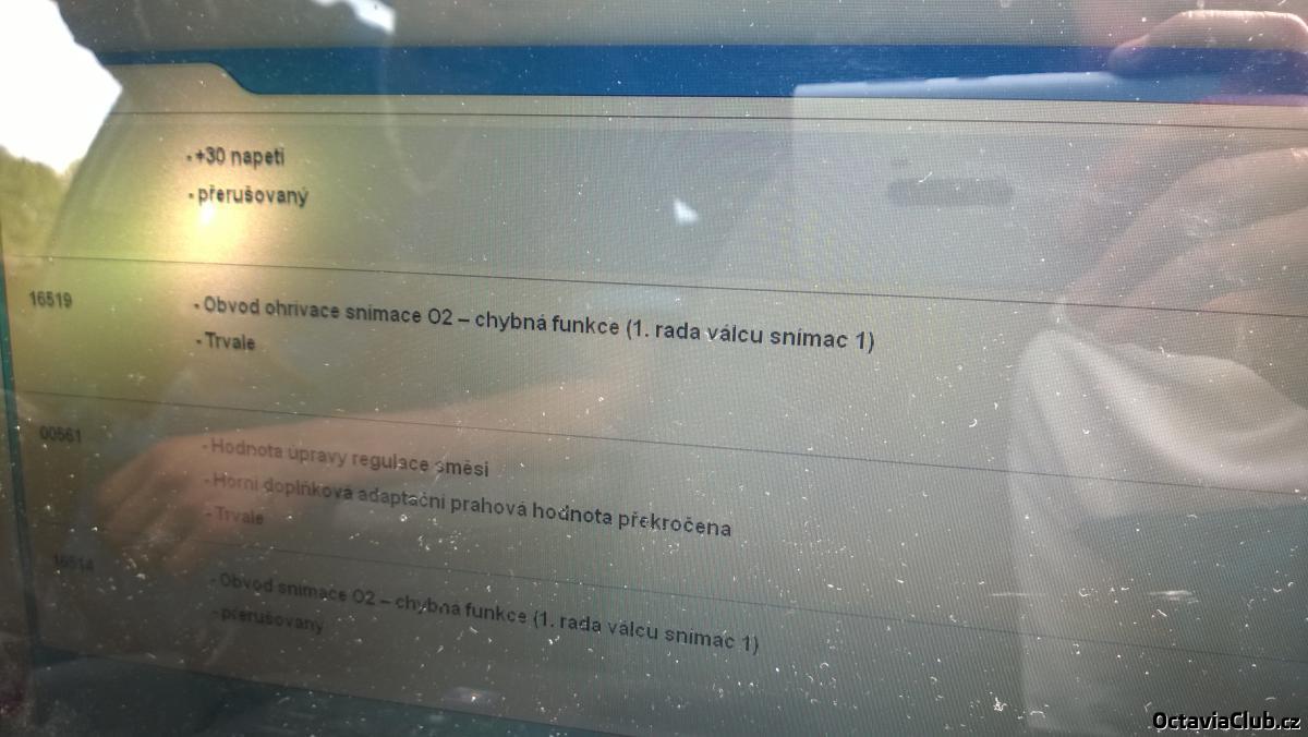

Pročetl sem už kde co vyzkoušel taky pár možnosti ale problém stále přetrvává:
Začalo to postupně.. Občas to naskočilo a občas ne. Ted už to napoprvé nenaskočí vůbec.
Jde o to že když auto půl dne stojí tak: nastartuju, motor naskočí a chcípne. Když přidám plyn při tom startu tak většinou nechcípne.
Druhý start už je uplně bezproblémů. Normánlě to naskočí a jede. (a to nemusí být motor ani zahřátý)
Tak mě napadá že to asi musí být něco s tlakem. (když to déle stojí že uteče nějaký potřebný tlak)
Zkusil sem čerpadlo a je to OK.
Zkusil sem regulátor tlaku a taky OK.
Tak co mám zkusit dál?
Hadice sem kontroloval a vypadaj OK.
Už sem zoufalej..

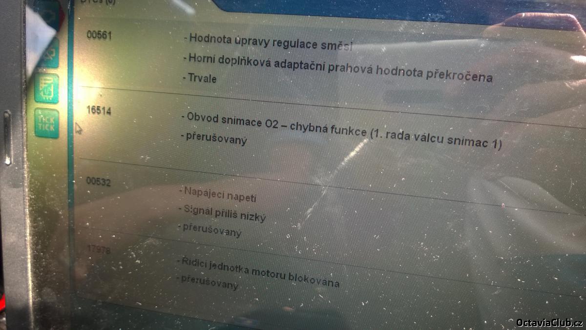

Diagnostika vypsala todle, ale nevím jak závady odstranit. Lambda je taky nová.
Takže vůbec netuším kde může být chyba.
Přitom po nastartovaní jezdí uplně v pohodě.
