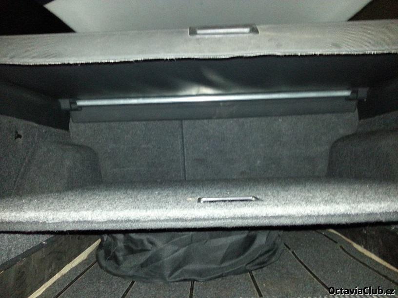

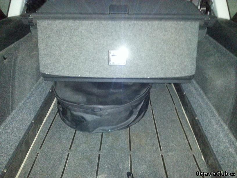

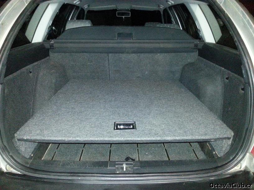

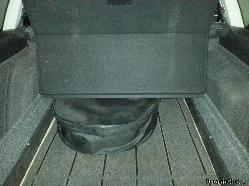

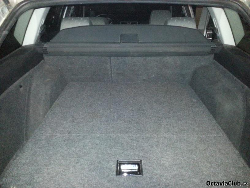

Dnes jsem řešíl co s rezervou,protože jsem zvyklý na jistotu a ne na pěnu v pneu.Mám kombíka a k němu bylo dvojité dno kufru,které jsem 7let nepoužival.Takže jsem oprášil a prvotina je na foto,ale bude se ještě
upravovat a zpevňovat.

Ohledné té rezervy, já jsem pořídil opravnou sadu, protože mít nějak nešikovně dané kolo v kufru rozhodně nechci a to tvé řešení mi bohužel taky nepříjde moc šťastné, protože ti pak v kufru nezbyde moc místa, to už by bylo lepší pořídit úzkou dojezdovku např. z nějaké Audiny... ;)

S tou rezervou vím že to není ideální,ale zase lepší mít nějakou rovinu,než to nějak to kolo obeskládávat.
Taky si samože koupím tu opravnou sadu.protože pokud člověk poveze něco složitějšího,tak at je připraven
rezervu nechat doma.No a ještě z jednoho důvodu to tak mám.Sem tam vyražím na jaře a v létě na takové puťáky po naší vlasti a většinou jen s 9letou dcerou a spáváme v kempu v autě.Tak proto i ta rovina v kufru.Proto jsem i psal,že úpravy budou pokračovat,protože musím dořešit ten zbytek roviny pokud sklopím zadní sedačky.Jinak do té roletky zbývá 35cm prostoru,ale stačí zhrnout a skládá se dál.
Akorát si asi pořídím ti zádržnou síťku za zadní sedačky.Pokud třeba člověk pojede na dovču at je to bezpečnější.Jinak na tom obalu na rezervu je zespodu něco jako suchý zip,takže rezerva v kufru nejezdí.
Ale asi i tak ji přigurtnuju.Je to fakt,v případě nehody by to nemuselo být až tak "zdravé".

Ohledně té rezervy, kdyby jsi tam měl položenou dojezdovku, tak by jsi to nemusel tolik zvedat a bylo by to určitě lepší, ale když ti nevadí, že se ti zmenší kufr na polovinu, tak proč ne ;)

Z dojezdovkou máš pravdu,ale v tom kempu je právě lepší,když je více prostoru na věci pod tou rovinou a ty ráno nemusíš nic přehazovat.Zítra pokračuji ve vývoji.

Tak to uchycení rezervy v kufru je jasné, musí být ve schváleném držáku. Stačí tam ještě přidat tu lepící sadu a rezerva již není rezervou ale jen nákladem.
Ale ten problém třeba při nehodě na dojezdovce si nějak neumím představit. Kde by mohl být? Na OI ho můžeš použít. Kolo na dojetí může být i jiného rozměru než je uvedeno v TP atd.
