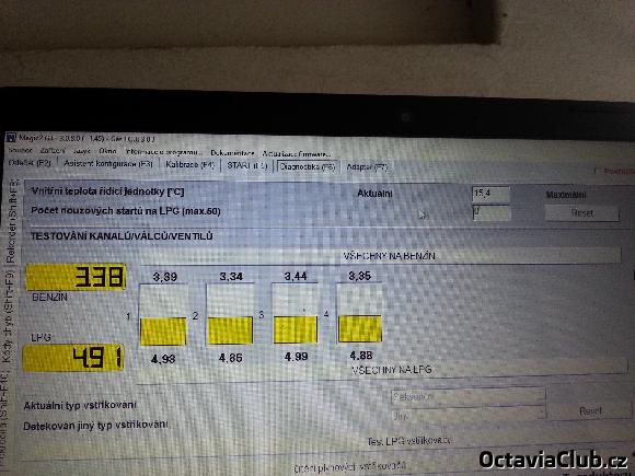

Tak po odjetí svých Octávkových 10tis.kilometrech na LPG (jinak už asi 250tis.celkově na LPG se dvěma předešlými auty-Š120-60tis.Felicia 180tis )podám nějaké zkušenosti co jsem zaznamenal.
Octávka jezdila celkem v pohodě s Magic 2 od HL propan.Sem tam byl trošku problém po ránu s adaptacemi benzínové ECU,ale to tak bývá a člověk to moc neřeší,jak si na to zvykne a ví,že auto pak pojede v pohodě ,když bude zahřáté na provozku.
Jinak jak jsem psal v některém z předchozích příspěvků,tak jsem si koupil VAG přímo v krabičce bez použití počítače.No a nedalo mi to a začal jsem porovnávat jak se chová benzín vůči LPG na lambda sondě.
Takže jsem měřil bohatost směsi za různorodých provozích podmínek a zatížení auta(akcelerace,jizda s lehkou nohou na plynu z kopce atd)No a zjištění bylo takové,že jsem se nestačil divit co se mi tam objevuje
za čísla.
To,že je rozdíl v adaptacích mezi jednotlivými palivy po delší jizdě na jedno z nich jsem věděl.A to,že trvá jejich kilometrová úprava do patřičných mezí taky-tedy hlavně v případě benzínu tak,aby pak byla lambda schopna korigovat směs tak jak má.Ale když i po 100km jízdě po dálnici(110km/h) se LPG chovalo hodně chudě(o 22%),tak jsem si řekl,že to sice u LPG není nic nového,ale i tak to fakt není moc dobré.
Proto jsem to zkusil i na benzin a po stejném počtu kilometrů to bylo lepší ve prospěch benzínu,ale regulace lambdy se chovala dosti podivně.Nestřídala v krátkých intervalech -chudá,bohatá,ale lítala dosti nestabilně s velkýma prodlevama na vyšších či nižších hodnotách.
Takže jsem si řekl bude patrně někde chyba a problém s kontrolkou motoru jsem měl už delší dobu.
Pro jistotu následovala výměna vz.filtru,vyčištění škr.klapky-její nastavení přes VAG.Potom výměna všech podlakových hadiček,prostříknutí a vyčištění vahy vzduchu a nakonec výměna lambda sondy 1 za starší ale dobrou s najetými 40tis km.Původní měla 110tis z toho 30tis na ethanol.
Po otestování lambdy přes VAG jsem zjistil,že osciluje jak má,takže je OK.Váha taky v pohodě.
Následovala delší zkušební jízda-zjištění pořád stejné.
Následovala objednávka na kontrolu a seřízení LPG po 10tis.km.Vysvětlil jsem plynaři co jsem zjistil a ten mi vše v pohodě odkýval a mrkl na mapu LPG.Řekl jo vidím to je to chudé přidáme tomu tady a tu.Stalo se a já po 10min odjížděl,ale nevěřil jsem .Měl jsem pravdu do 15min jsem byl nazpět,že to není dobré.Borec na mrkl podruhé a zeptal se kde se mi to nezdá(ještě nevěděl že si směs měřím přes VAG za jízdy)Řekl jsem že auto otupělo od 2 až 2.5tis.ot a je chudé kolem 3200ot/min.Borec opět snížil a zvedl v patřičných pásmech bohatost na křivce mapy LPG.Opět jsem odjel a za 10min byl opět nazpět,že zase nic moc.Borec se mě zeptal jak jsem na to přišel.No a já mu ukázal VAG COM profi 2 co jsem i tu dával odkaz.To už mu došlo,že mě asi jen tak neodbyde a opět se snažil.Nicméně následoval opět návrat,že je to zase chudé.Řekl,že at počkám a zkusíme to vyladit za jízdy.Mezitím dělal někomu špatný přepínač LPG na jeho autě.Řekl jsem tedy at mi ještě pošteluje "to" a "tady"(prostě jsem si řekl kde a co) a než dodělá to auto,že to pojedu ještě projet.Stalo se.Po návratu mi oznámil,že momentálně na mě nemá čas a musí dodělat tu druhou Octávku,protože přepínačem to nebylo.Už ani nebyl moc vstřícný.
Takže komuniace začala váznou a mě to přestávalo bavit.Měl jsem jasno-musím sehnat kabel na Magic 2 a program.V hodně věcech se spoléhám sám na sebe at už přes auta,zedničinu,instalatérkou,kuchařskou atd.Nedělá mi to problém se učit věcem.
Takže to dopadlo takto-
http://www.lpg-obchod.cz/lpg-shop/diagnostika/
http://www.elpege.cz/lpg-cng-software/lpg-lovtec/
Následovalo nastudování návodu a přes jiná fora pár zkušeností.Začalo ladění doma a nebyl problém.
Nechápu jak se může auto naladil pouze na dílně přes základní mapu,kterou si program načte.Mě to trvalo skoro dva dny v provozu s OBD diagnostikou a SW v počítači který ležel na sedadle spolujezdce.
Nastavení probíhalo v různých zátěžích motoru a různých rychlostech a povedlo se.
A ještě jeden podstatnej detail co se týká CHYBY MOTORU.Nechci jásat,ale asi jsem přišel nato proč hodně Octávkám s větším počtem kilometrů svítí kontolka.
Problém není v lambdě ani váze nebo špinavé klapce atd.Tedy pokud nevykazují chybu přímo.
Problém je ve věci opotřebení motoru a takřka "jednoduchém"odstranění.Pokud má motor najeto
150tis a více a nebyly na něm dělány kroužky.hlava atd.tak je problém v kolikrát prokleté hadici odvětrání klikové skříně.Já totiž když jsem auto koupil tak tato hadice byla prasklá a já sní jezdil asi další 2 roky a ruzně jsem ji omotával nebo na ni nasazoval jiné nádstavkové hadice.S tím souvisí i hlavní sací hadice,která taky ráda praská v té odbočce k hrdlu nalevky oleje.Tu jsem měl prasklou taky.Kupodivu mi nikdy nesvítila kontrolka motoru až do doby kdy jsem tyto hadice vyměnil za nové.Pak se začala kontrolka ozývat.No a až ted jsem si to dal do souvislostí proč a jakto.
Výsledek je následující-
Základ je ten že vzduch se do sání saje přes váhu vzduchu a jakákoliv faleš se projeví na lambdě a jejich korekcích.Pokud vyjdu z toho že je v pořádku EGR(nejlépe když je zaslepen)tak se soustředíme na dálší srandu falše luftu a tou je právě ten kousek co vede ze sací hadice k hrdlu oleje.Jelikož má motor už neco zasebou,tak přes pístní kroužky se něco málo vzduchu prosadí právě do prostoru odvětrání kliky.A hadicí na její odvětrání se kyslík dostává k hrdlu olejové zátky a pak do toho kousku husího krku na sací hadici,kde podtlak otevírá takovou gumovou uzávěru a tak tedy kyslík pronikne nekontrolovatelně do sání a způsobí problém na lambdě v podobě chudé směsi a rozsvícením KONTROLKY MOTORU.
Pokud je motor nový a nebo ještě nemá mnoho kilometrů tento jev nenastane.Ale u strašího motoru s nažvýkanými kilometry je to klasika.Pozná se to i tak že už i funí po sejmutí víčka nálevky oleje.
Takže já to vyřešil tak,že jsem ten kousek husího krku odpojil a zaslepil a na vývod od nálevky oleje jsem napojil hadici a svedl tuto hadici pod auto.
Následně jsem provedl měření VAGEM co na to lambda.Měření jsem samože udělal i před úpravou.
Před úpravou jsem zjistil,že lambda reguluje chudou směs o cca 9% a špatně osciluje korekce + a - (nepravidelně)
Podobně se to chovalo za jízdy.
Po úpravě jsem nechal auto asi 15min klepat na volnoběh a pak ho projel cca 20km.Pak jsem opět nechal auto klepat 10min,a výsledek mě mile překvapil,že jsem se trefil.Lambda začala regulovat tak jak má-tedy pravidelně CHUDÁ-BOHATÁ směs. 2vteřiny CHUDÁ a dvě vteřiny BOHATÁ a to vše již ne na 9% chudá,ale -1.9% a +1.9 a tak dokola.Tedy kolem 0%.Za jízdy dle zátěže reguluje nahoru a dolu a to i tehdy pokud jedu jen na "lechtačku".Protože právě tehdy se to nejvíce projevilo,protože díky tomu,že jste nedali autu napít,tak převládal falš luft z hadice odvětrání a lambda hodila na palubku chudou směs.Pokud tomu člověk šlapal tak kontrolka sem tam zhasla.Teď je potichu i na LPG a za dobu se mi rozsvítila jen jednou díky seřizování a malinko rohozené mapě benzínu po studeném startu na benzín.To je ale občas normální,Důležité je to že nejsem CHUDÝ za jízdy v zátěži.
No a vracíme se zpět k doladění plynu,kdy jsem po svém dosežízení a úpravě najel už cca 700km při neustálem napíchnutém VAGU a zjištění že se pohybuju do dlouhodobé korekce 5% do plusu i mínusu.Takže spokojenost a budu sem tam nastavení kontrolovat.Není to vůbec špatný být soběstačný.Akorát musí člověk vědět co dělá a než něco začne,tak je dobré si vše na počítačové obrazovce vyfotit,aby pak věděl kam se případně vrátit.(Myslím seřizování LPG)
Takže pokud se člověk trošku vybaví tak to jde."Odborníci" plynařský to ale stejně ty amaterké pokusy odsoudí.Ale už jsem narazil na lidi na forech i fyzicky, kterým se to povedlo nastavit perfektně a kontrolka motoru je toho důkazem, že nesvítí a předtím i po doladění ano.Samože i za pomoci originál diagnostikyTak si to přeberte.

Dneska provedena nová AUTOKALIBRACE ŘJ LPG.Nově najeté mapy BA a LPG.
Mapy najeté mnou jakožto originálním řidičem danného auta a dle svého jízdního stylu a v otáčkách určených programem ŘJ. plynu.Vše pečlivě s kontrolou POINTŮ přes noťas během jízdy a bez ohledu najetých kilometrů a hlavně času,který mechanici moc nemívají ^_^ :( .Po 45min byl nasbírán potřebný počet POINTŮ do mapy a nechal jsem provést nový výpočet
mapy pro plyn .A hle - mapa zcela jiná.Říkám si-ještě že jsi si vyfotil poslední nastavení na počítači,at se máš kam vrátit do předchozího stavu.
Ale nic takového se nekonalo,protože mapa sedla jak prdel na hrnec a stačilo ji jen vystředit na hodnoty vůči benzínu.Vše měřeno v zátěži přes OBD a regulaci lambdy(volnoběh,jízda atd)
Auto jsem pak projel ve všech režimech zátěže(vytáčení dvojky trojky,defenzivní jízda,ustálená klasika,podtočený kvalt a nakonec 130 na okrsce-krátkodobě a bez rizika k ostatním).
Vše bez problémů vůči mixované směsi vzduch-plyn.Žádný CHECK ENGINE,jak jsem byl zvyklý.
Zítra to odpol.prubnu na dálnici přes tempomat,kde to dělalo předtím největší chaos.
Celkově i s doladěním volnoběhu bez zátěže i se zátěží(klima,světla atd) to zabralo něco přes 2h.
Takže i Magic 2 od Lovtecu se dá vychytat,ale bohužel to chce trpělivost a čas,což je pro mechaniky co montují LPG v 80% nezajímavé a raději vás odbydou větou CHECK neřešte,ten na LPG svítívá často :loool: a nebo si dejte BRC za 30tis.do 14letýho auta. :prcprc:
Prdlajs-jde to vychytat.Je to jen a jen o lidech :palec: -

Takže po měsíci hlasím další pozitivní zkušenost.Provoz po svém seřízení bez CHECK ENGINE.Akorát při akceleraci jsem pociťoval pořád nějakou nedokonalost s pohupováním auta(nedá se říct už cukání).
Ale i přes svíčky Denso a různé úpravy(které pomohly)se mi to pořád nezdálo(asi jsem do toho zabředl až moc).Mechanikům asi z pohledu jejich času věřit nelze(hodně případů co vím)
Takže co jsem vychytal,
-Odstranil jsem si opět jednu věc co byla nastavena v programu a vůbec tam neměla co dělat.Byla to funkce PŘÍVSTŘIKU(ne benzínu),kdy u některých aut se používá i v serii a tak se musí nastavit i u plynu.Jedná se o krátký dovstřik(kraťounký) paliva po hlavní dávce.Já ji měl nastavenou na 1.6 milisekundy a to bylo naprosto špatně,protože toto Octávka po shlédnutí odečtů v programu vůbec nepoužívá.Takže následovalo pro potvrzení zvýšení této dávky na 2ms a hle auto se začalo pohupovat více a dalo by se říct,že už i cukalo při akceleraci na 4kvalt a 2500tis/ot.Po následování odečtu v programu Magicu jsem zjistil,že prodleva dovstřiku je asi jen 0.05ms,což je prakticky nula.
Takže nasledovala deaktivace v programu a testovací jízda.K MÉÉÉMU úspěchu je asi nadobro po problému se kterým jsem bojoval celou dobu co plyn v Octě mám.
Auto jede úplně stejně jak na béééňo,tak na Lacno,Premávajúcí,Gazda(LPG),jak říkají na SK.Nastavení zůstalo úplně stejné jako předtím.
Takže nejen BRC,Landi atd, ale i Magic 2 od Lovtecu jede OK.
Akorát nesmíte spoléhat jen na odborniky,kteří vám vyladí auto za 10min na dílně a řeknou,pak se stavte zase po 10 tis.ať vám máme co rozvrtat..... ;) :angry::wallbash::prcprc: Magic 2 je levnější varianta a to tak dělááá. :huh:
