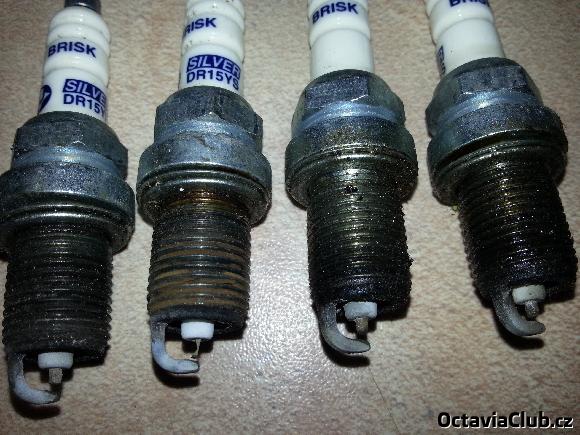

Jak budu mít zdravou nohu, tak na ty svíčky taky mrknu. Na LPG mám najeto kolem 8000 km, tak jsem zvědavej jak budou vypadat. Mám tam dané nějaké Brisk na LPG, tak snad budou OK. Jinak jak pojedu po 10000 km na prohlídku s plynem, tak mi ty svíčky stejně budou měnit (aspoň tak mi to v tom servisu říkali, že je mění automaticky po 10000km) ;)

Já si myslím,že jedno napíchnutí na Vaga to vyřeší.Co se týče těch svíček nemůže to bejt prostě tím,že je LPG prostě suchý oproti benzínu.Jináč já když měnil před přestavbou svíčky,tak jsem měj jednu na čtvrtým válci totálně zapraskanou od oleje a je pravda,že mi to olej papkalo,páč jsem nevěděl co tam bylo za olej,tak jsem tam lil plnou syntetiku..pak jsem dal polosyn. a olej to papká minimálně,nicméně by mě taky zajímalo jak ty svíčky vypadaj,ale když si vzpomenu,jak jsem se s tím předtím mordoval když jsem je vyndaval,tak se na to asi vybodnu.Možná mrknu jen na tu jednu ^_^
