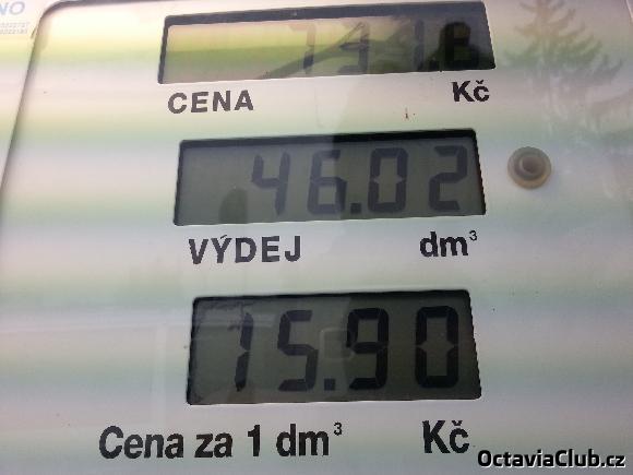

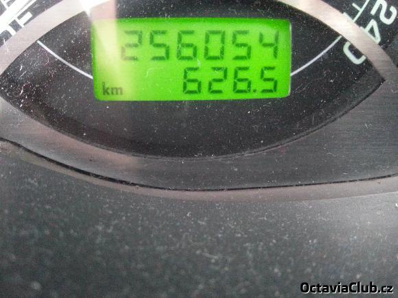

Tak a je tu konec experimentu.Důkazy jsem i nafotil,takže můžete mrknout.Do práce jsem tedy,jak jsem předpokládal dojel na plyn 26.5km odečteno-bez benzínu.Nazpět už jsem čekal že to musí padnou během 5km.No a nakonec jsem ujel dalších 14km.To už začal pištět přepínač,že se přepíná do benzínu.Ihned jsem zastavil a stav kilometrů vyfotil.Poté jsem pokračoval do jednoho obchodu asi 2km vzdáleném,kde po opětovném nastartování auto přeplo zase zpět do plynu a najel jsem další 2km na LPG.Poté opět píštění vypínače,zacukání a zpět do benzínu.Následoval dojezd na pumpu(4km-takže to vyšlo dle předpokladů)
na benzín a dotankováno 46.02l na stejné pumpě jako minule a při o něco vyšší venkovní teplotě než minule.
Celkově tedy ujeto 626,5km mínus jízda na benzín 37,5km,což je 589km plus ty 2 další km po tom startu od toho obchodu.Dohromady tedy 591km čistě na LPG a 46.02l dotankovaného plynu.
Spotřeba LPG tedy 7.79l/100km
Minule mi tedy chybělo pouze 0.5l aby mi ten plyn došel.
Ježděno téměř vše jen s řidičem a s minimální zátěží auta.Spotřeba BA opět kolem 8l/37.5km.

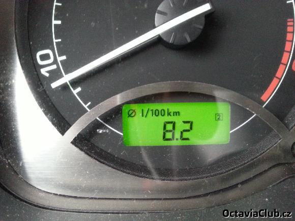

Dvojka paměť spotřeby ukazuje po cca 3500tis na plyn spotřebu 8.2l(viz foto).Skoro reál pokud budu počítat průměr co měří za těch 3.5tis.km.
No asi ani není na škodu mít na plynu o 10% dávky navíc,protože tak asi neprošlapávám plyn při zrychlování a vrací se to ideální spotřebou.A Tomegas asi pravděpodobně nemá žádný LPG šmejd a stejně tak Flaga.
Vše co jsem zde dal je pravdivý reál,protože by to pak nemělo smysl dělat.Sám jsem překvapen jestli je to mnou(řidičem),systémem vstřikování,nebo autem co je vyčištěné od ethanolu a s 256tis.na tachometru. :palec:
