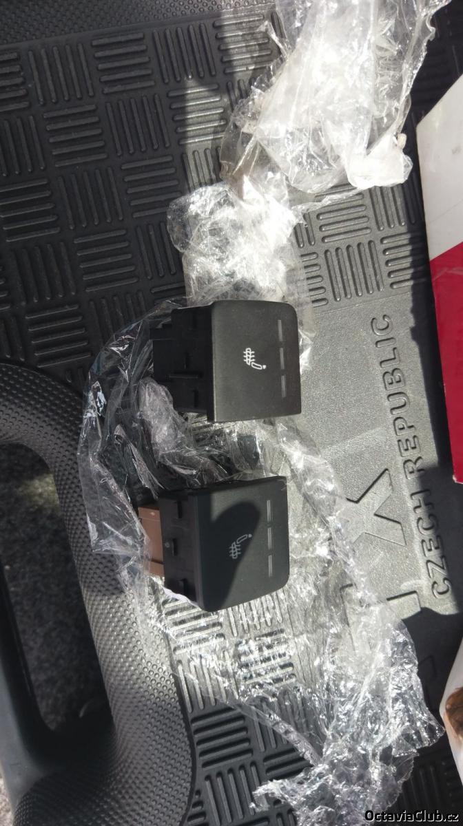

Vyhřívaná zadní sedadla, podmínkou je jen funkční výhřev, opěrka s prostorem a boční polstry výhodou, půjde to na přečalouní...

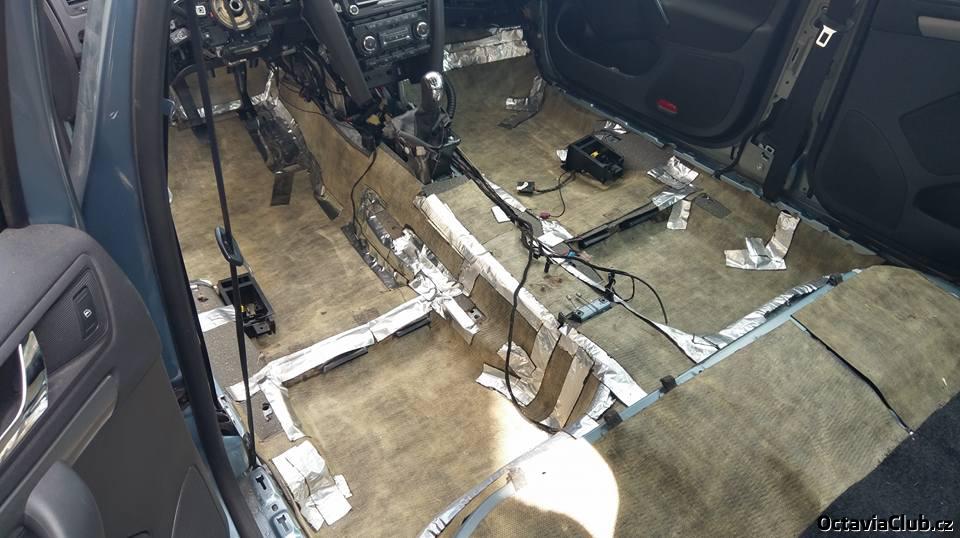

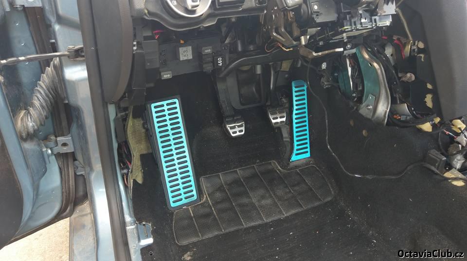

Jak je vidět na plastu je to úplně nádherné, ale OII má v pozdějších MR koberec, takže lepit cokoliv je děs, já jsem použil chemopren, nejdříve penetroval a pak lepil.
Materiál je EPDM pěna, 6mm víc už nedávat. Je to pokus, nechám po to podzima a uvidím co se tam drží a podobně, společně s úpravami.
Jde hlavně o to oddělení od plechu a prostoru, víc se tam vymýšlet nedá.
Jelikož mám pořád dovolenou, tak jsem se jal dokončit milion a jednu věc, kterou jsem měl rozdělanou a nebo v garáži.
úprava tlumení tak, abych doplnil kde chybí a upravil tvar tam, kde odstávalo a bránilo koberci, viz hlavně tunel...
Povedlo se a sezazení všeho bylo jedna báseň

ee, ono už jsem přidal jen pár míst, např u pedálů, jinak materiálu je tam +- pořád stejně, na kastli není lepeno už nic, jen bitumen, takže opravy nejsou problém, ale je zo znát, nějaký kilo se tam schovalo :)

A co jsem nevyfotil, je výplń loketky s ovladači výhřevu zadních sedadel FL :)
@Rolbař: je velký rozdíl mezi dečkami pro kůži a pro textil? Mám koupeny textilní s výhřevem (změřeno, je funkční) a chci to přečalounit do alcantary+eko kůže, chápu, že pro kůži musí hřát víc, ale pro příjemnou temperaci zadku by to mohlo stačit nebo?
No a k tlumení, mám 1ks sunsafe skla, teď mě čeká už jen jedno, pak vytlumím dveře a víc už na tom autě prostě udělat nejde
