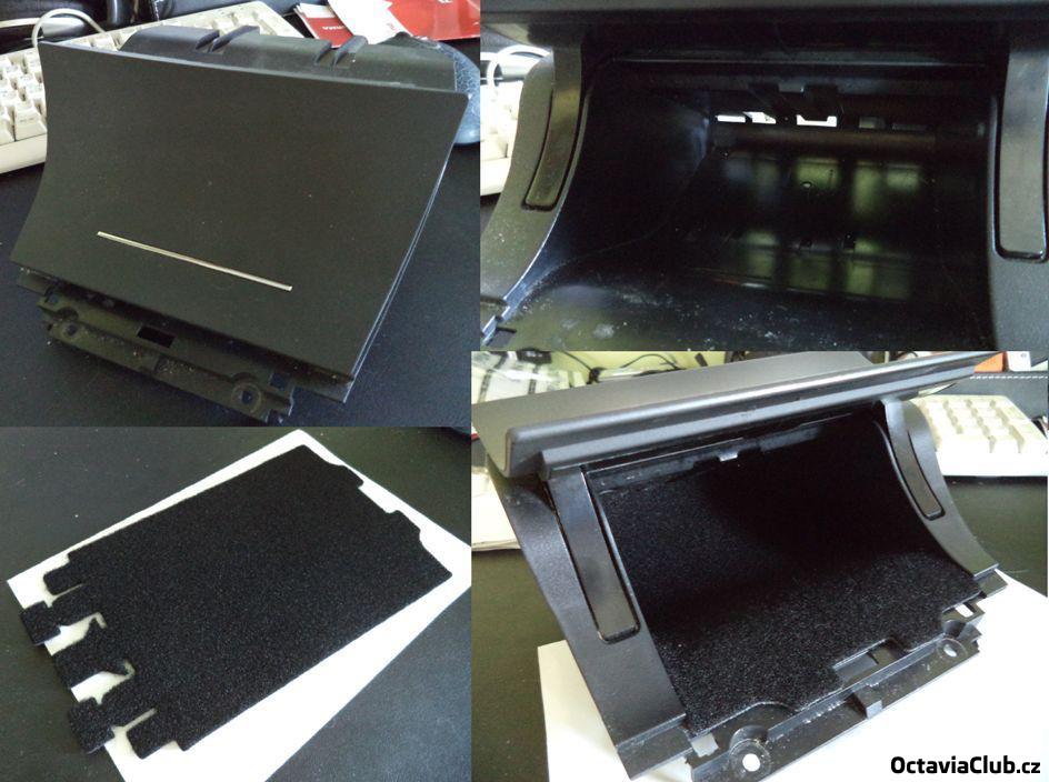

Tak malá aktualizace:
Anabáze s volantem skončila a mám doma perforovaný volant alá dynamic packet/monte carlo. Sic měl být s černým prošití, nakonec je s červeným... ale do se dožene zbytkem na středovém tunelu.
Co k dalším plánům. Původní plán na tlumení podlehy se ruší a bude tlumit nejdříve strop, protože se mi povedlo za úžasný peníz sehant komplet stropnici, takže se bude nejdřív tlumit strop, dodlávat svazek pro dešťový a světelný sensor a k tomu se vymění anténa.
Následovat budou dveře, jejich tlumení a výměna zrcátek. S tím bude spojeno i lepní bezpečností folie.
Jako poslední přijde na řadu podlaha. S nimi předozadní parkováky, čidlo kvality vzduchu a výměna nádržky ostřikovačů za 5.5L + čidlo hladiny.
Upraveno uživatelem ka_r_los

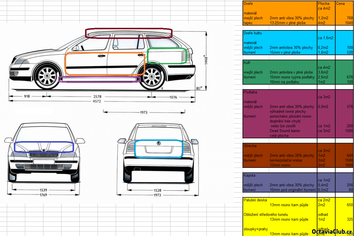

Tak jsem si trošku počítal
celé žluté pole je odhad, protože se to nedá přesně změřit a ani Rolba přesně neví, kolik spotřeboval desek na svoje auto.
Náklady celkem činí asi 10,5tisíce +- autobus, spíš 11k, ale je to od kapoty po zadní vrata. Moje tlumení kufru je už mimo soutěž, jinak připočtěte další 2 tisíce.
S ohledem na plány na léto bude práce a tedy i náklady rozloženy.
Vynechány budou oboje zadní dveře, kdy jedny plánuji vyměnit kvůli nejspíše neopravitelné promáčklině. Náklady na dveře klesají téměř o polovinu.
Vrata kufru jsou taky minoritní a dají se udělat nezávisle na čemkoliv => odloženo
Kufr. Jelikož jsou v plánu předozadní parkováky a bude se muset sundat minimálně 1 strana, sundá se rovnou i druhá => plné náklady
Podlaha, ta samá situace jako u kufru, protože se potáhne svazek parkováků, sundají se obě strany + sloupky => plné náklady
Střecha => jelikož se bude měnit strop za RS, práce se spojí => plné náklady
Kapota , minoritní => spolu s pátými vraty
Palubní deska, prahy, sloupky, podběhy zvenku => spolu s podlahou, korunové položky za rouno a kousek antivibra
Pište pokud jsem na něco zapomněl
