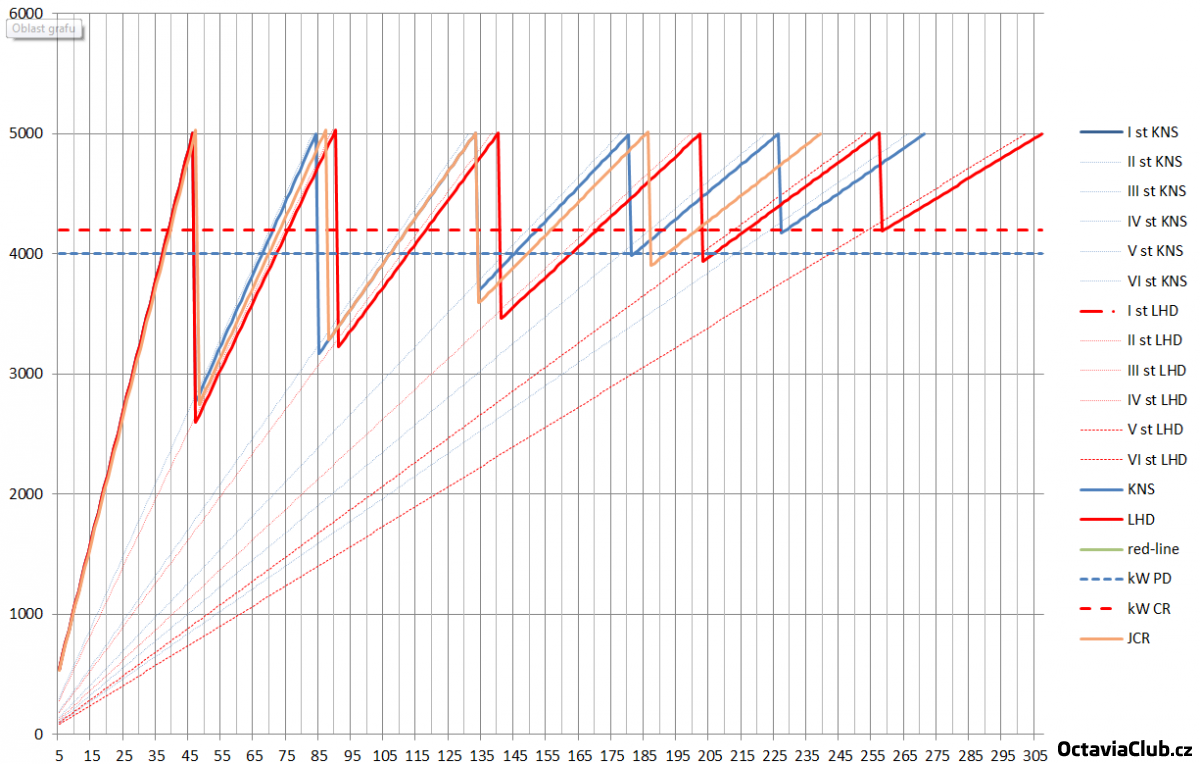

Není, 2.0 TDI používá shodné označení převodovek, není tam žádný rozdíl, nebo svatý grál :)
A tady je jen takový nástřel, omlouvám se za mírnou nepřesnost, tenhle graf dělám poprvé a těch hodnot je mraky:) Porovnávám klasickou KNS/HDV-PD a LHD-CR 2.0 TDI/103 kw. Převodovky z 125kw jsou na dálničním limitu jen nepatrně kratší než serie PD.
dle pana Sixty:
02Q (MQ 350) - 6st. x 2,0 l/103 a 100 kW TDi PD GRF, HDV,JLU,KDN,KNS,KXX,LHD,NFP

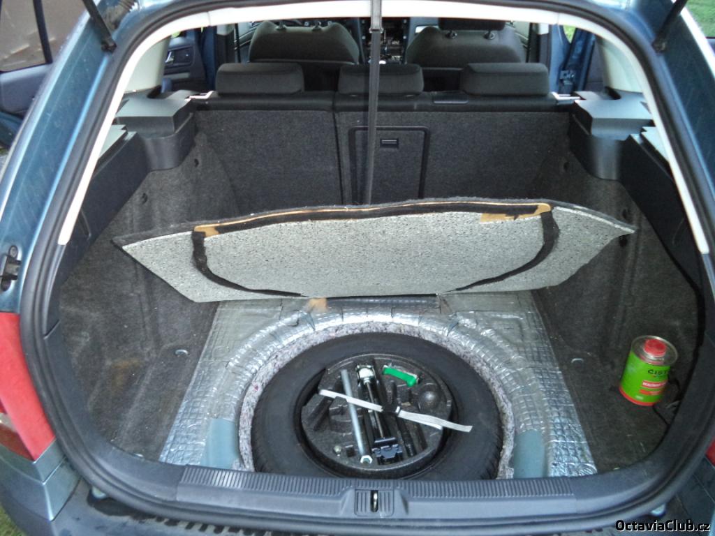

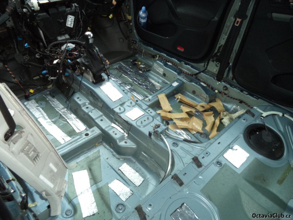

Výchozí stav podlahy kufru

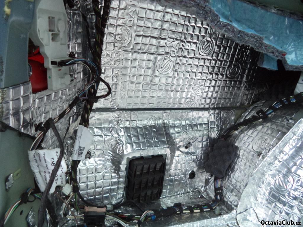

po nehodě jsem musel lehce doladit antivibru na zadní přepážce, držím se poučky, že optimální výsledek udělá už 30% plochy.

Jsem začal s podlahou

3mm tlumení pod rounem na podlaze
Pokládka neprozvučné folie

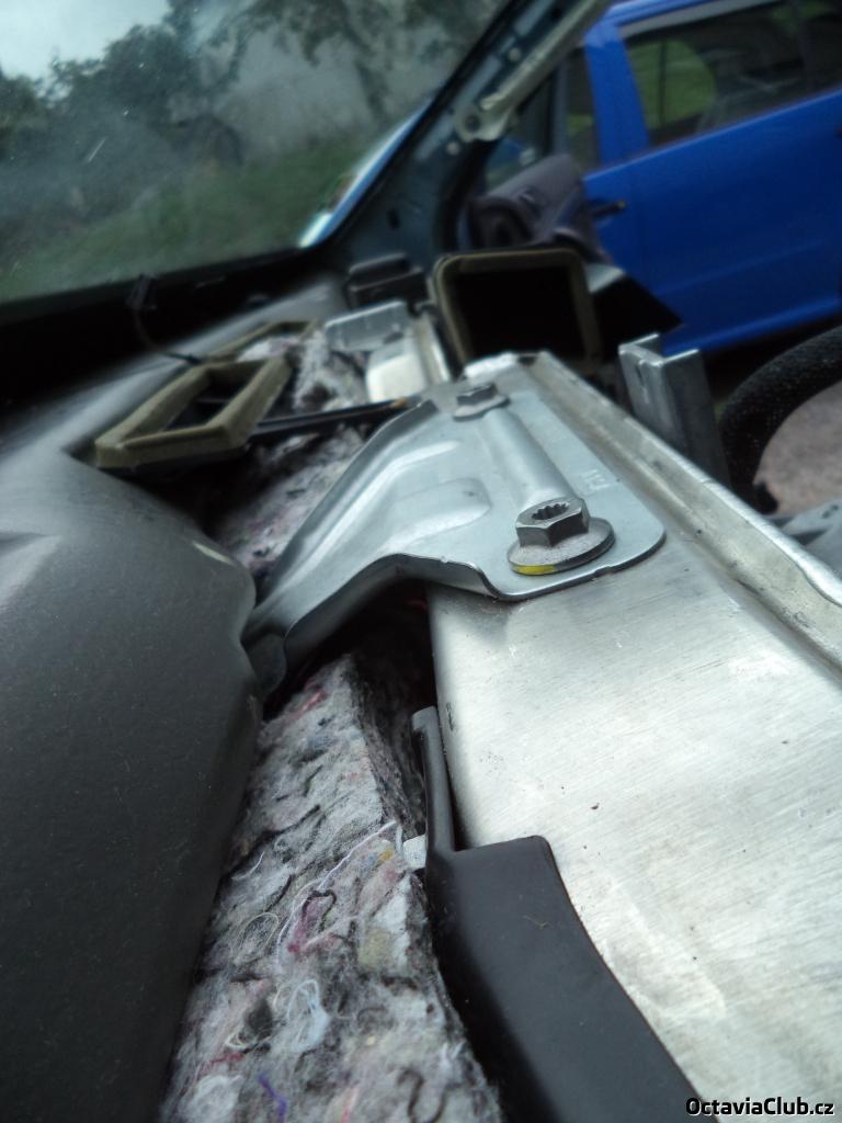

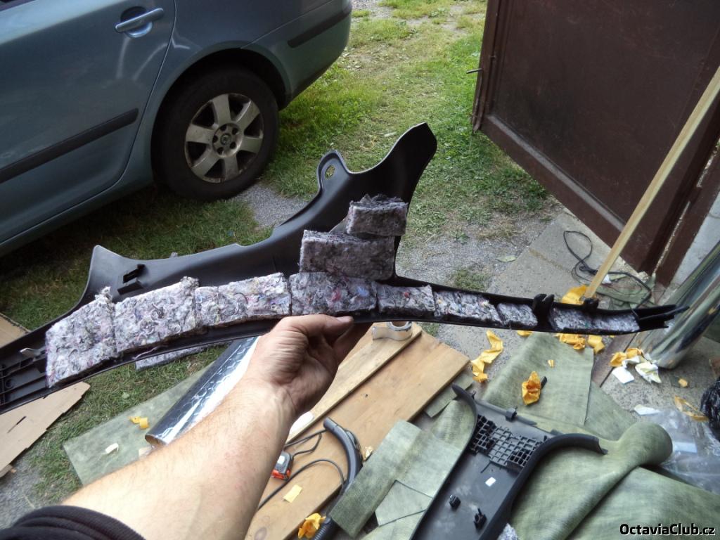

Vytlumení A-sloupku a C-sloupku dole (jako rolbař)

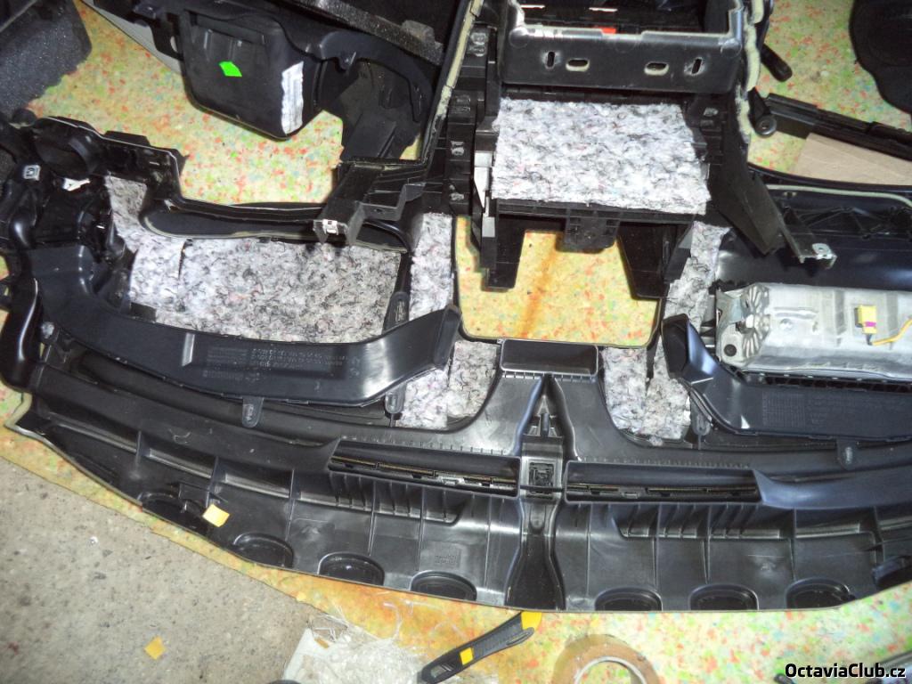

Vystřihovánky do palubky

Aby kufr tichý byl...
