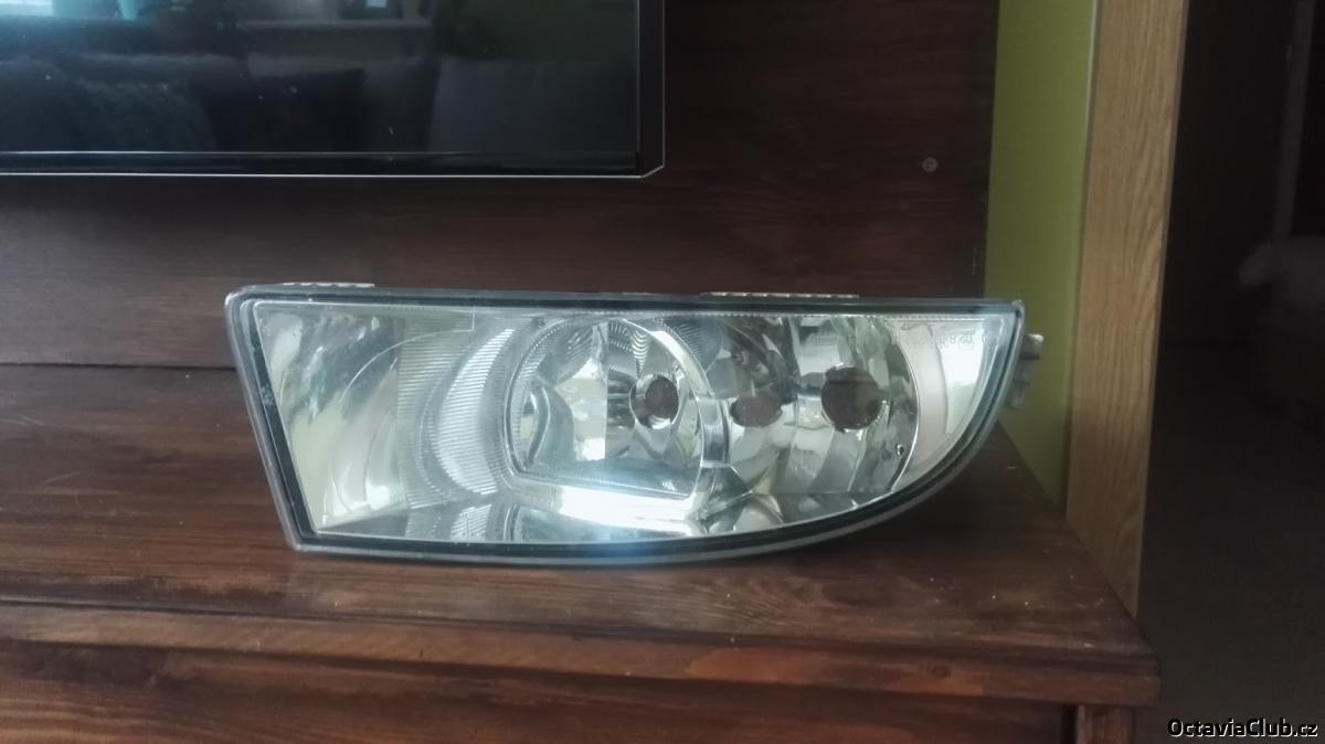

Pokus malého chemika na FL mlhovkách a FL masce...
Výsledkem jsou odleptané mlhovky, které ve chvilce času musím ještě očistit od lepidla v drážce a srovnat plast po rozebírání. Maska půjde dolů až leptadlem (HCL+kysličník), čistá kyselina ani přes noc nepomohla s lícové strany :/

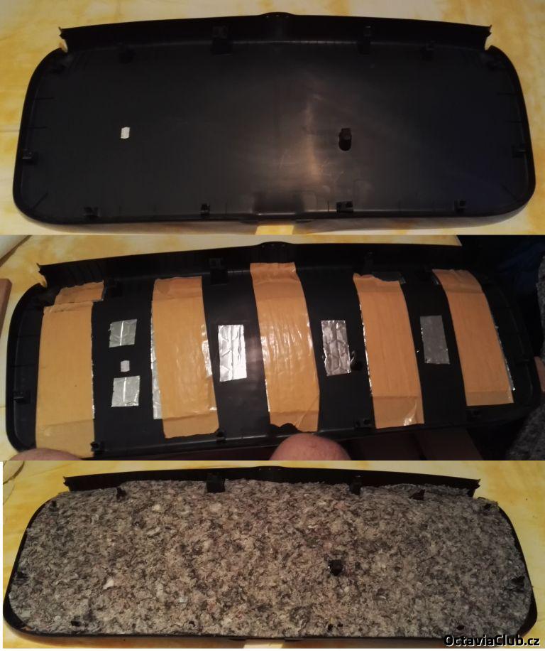

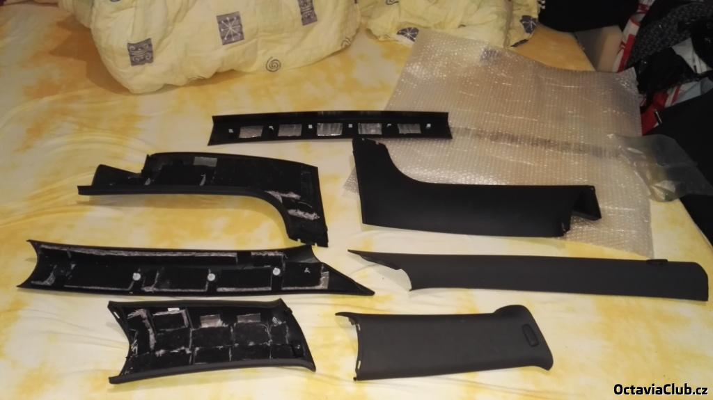

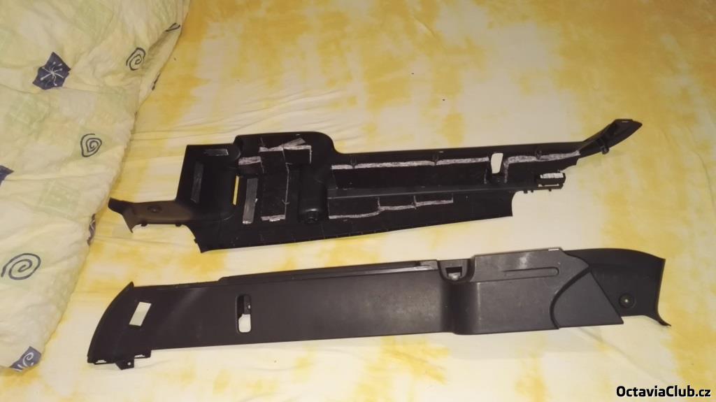

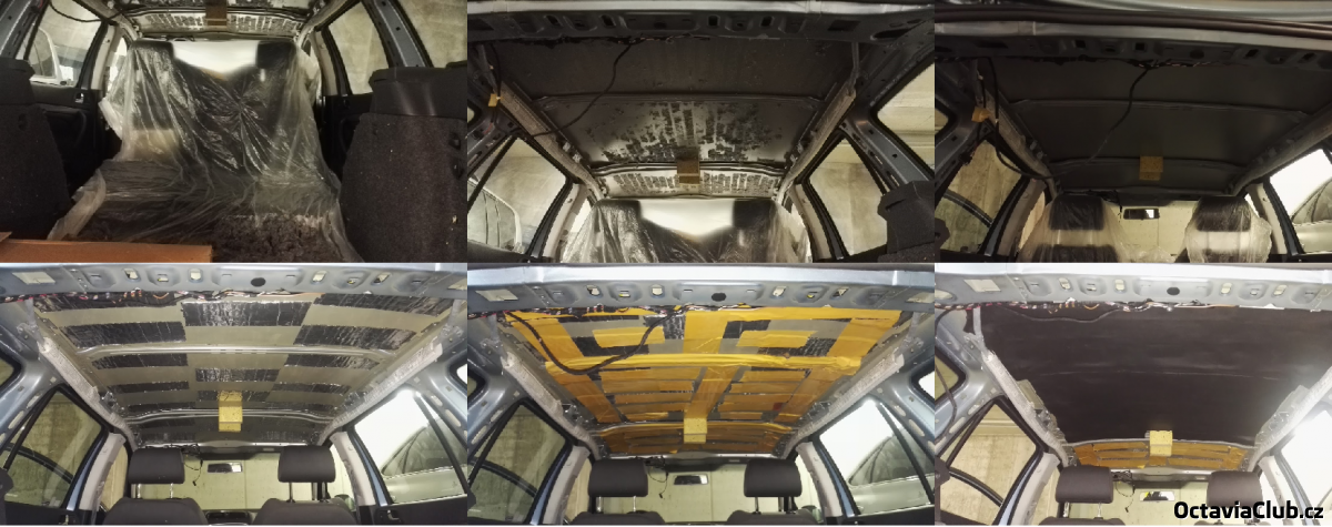

Mno a potom jsem pohnul s jinou částí projektu :)
Chybí fotka poslední vrstvy s rounem, ale už jen dotáhnout svazek sensoru na místo, vyměnit anténu a RS strop se začne strojit!

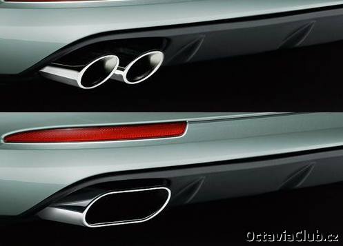

A pak ještě... stříbrné hagusy?
2 rúrky sú tuctova klasika ktorá sa tam ale hodí A jedna oválna je menej tradičná ale sa tam nehodí(podľa štýlu auta) môj názor :D na O1 to bolo zas naopak... Škoda rock r16 boli napr. pekné.. Aha tak tie boli asi len 5x100
