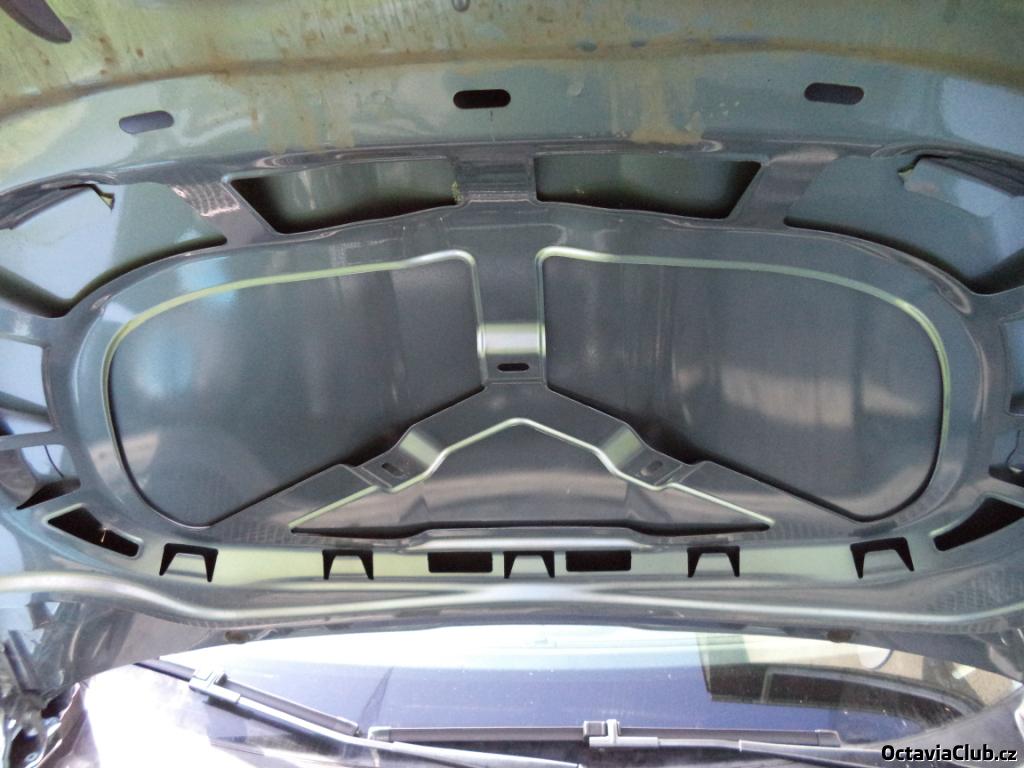

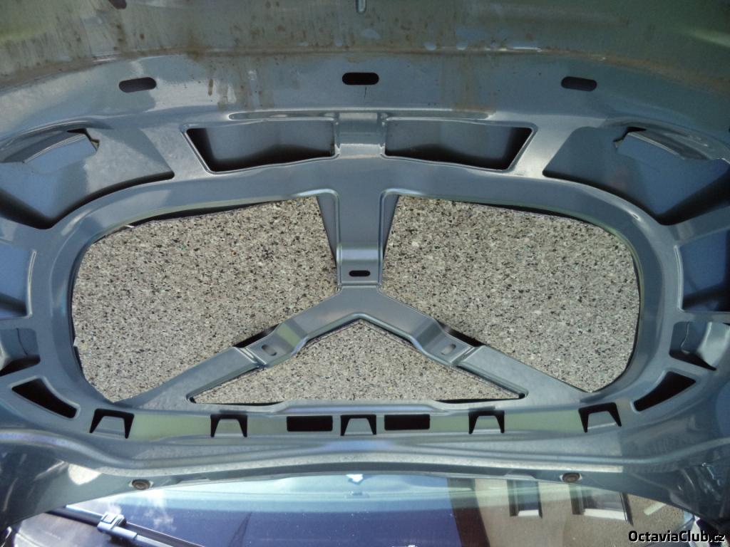

Největší plochy zpevněny antivibrou a pak dalších 5mm rohože, a pak zpátky původní tlumení

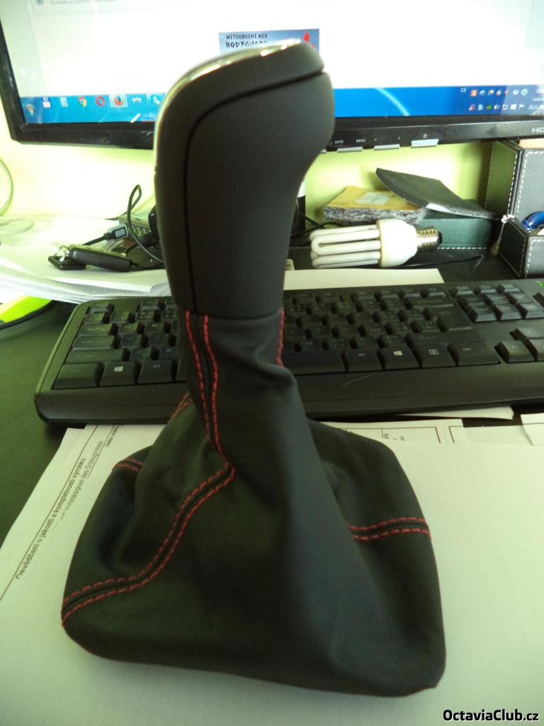

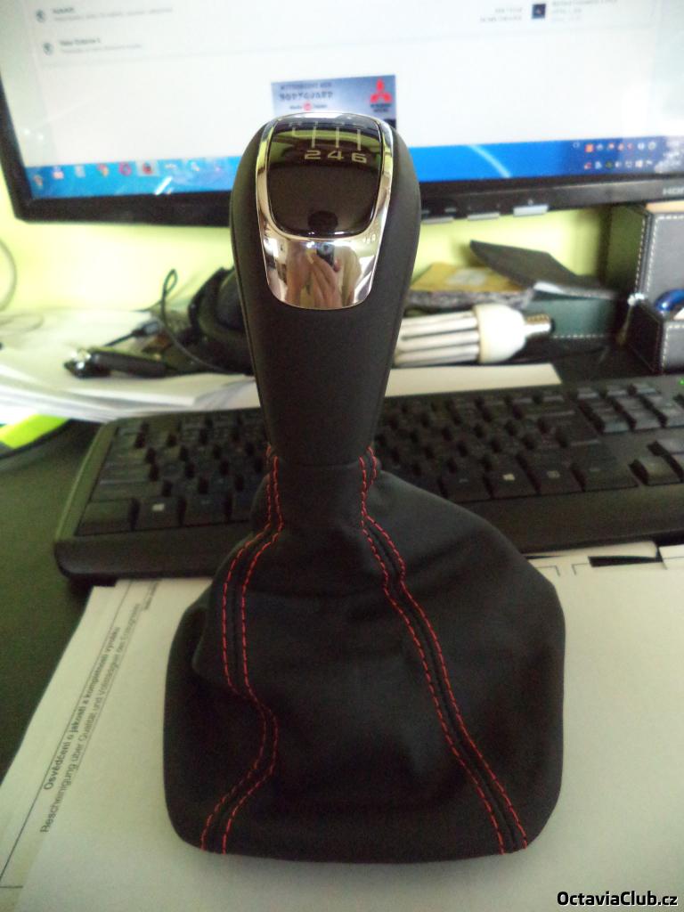

Mám červeně prošitý volant hlazenka+perforace, takže proto ta rukojeť, ale ta červená řadička se mi extra nezdá...
