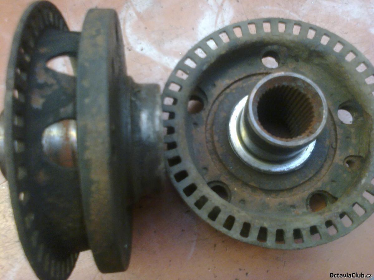

To untrvasrman - neco uz jsem prece jen videl, uz jsem starsi pes, pravda Fordy neznam, nikdy jsem se o ne nezajimal. Delam spis jen do Skodovek, pripadne koncern, naky ty auta uz jsem udelal, a lecos si overil a zmeril, takze proto si troufam napsat to co jsem napsal. Zrovna ted mam pripraveny ke zmereni naboje , ktere pry zarucene hazely a nicily kotouce, takze je majitel nechal v servisu vymenit za tezky penize za novy + novy loziska (loziska Fag, naboje primo ze skodovky), ve vysledku najel cca ani ne 6000km a problem se znovu objevil , kotouce i desky TRW taktez nove, zbytek podvozku je uz vymeneny a stejne problem pretrvava. Proto jsem napsal ze to podvozkem v hodne pripadech asi sotva bude. Jak budu mit vysledek , tak ho sem dam. Ale i tak mi smejdsky kotouce nikdo nevymluvi, a zkrouceny naboje nebo loziska uz tuplem ne. Vzdyt se na ten naboj zkus podivat - vis jak by jsi asi musel brzdit a jak moc by jsi musel nazhavit kotouc aby ti teplem jeste dokazal zkroutit ocelovy naboj 14mm tlusty ? Docela takovy ne moc realny, i kdyz nerikam ze ne nemozny. Z kotoucu co se mi osvedcily byly pouze drahy originaly , koupeny primo v autorizaku ,i s destickama. Jezdi mi v 3 O1, v G4 a v jednom toledu a musim rict ze panove uz maji najeto v prumeru ke 30tis a bez jakychkoli problemu. A nic se na podvozku nemuselo menit, krom jednoho ulozeni stabilizatoru , ktery vrzal. Tot zase moje zkusenosti, kterymi jsem si sam prosel, zadny slinty z internetu, nebo ze jeden nekde povidal.

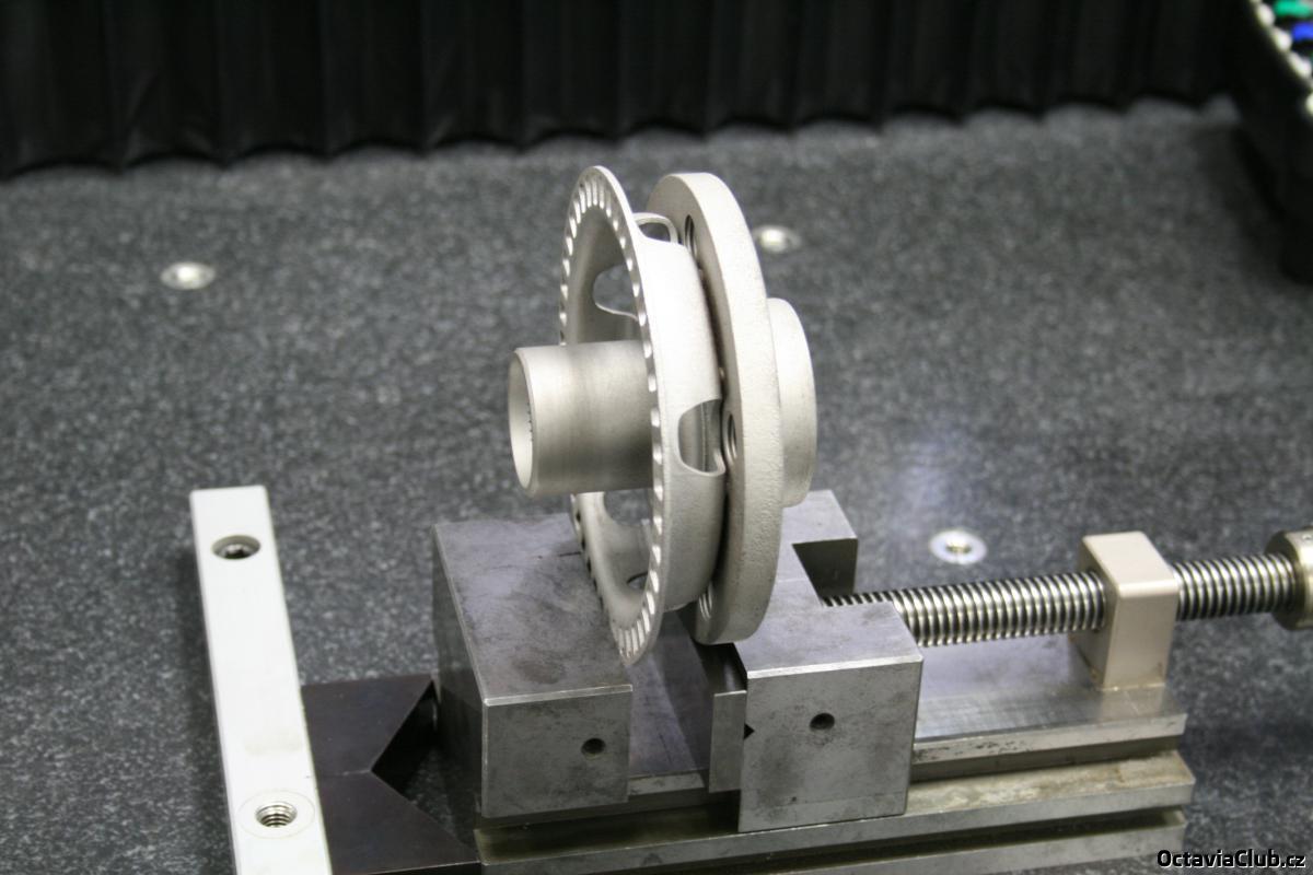

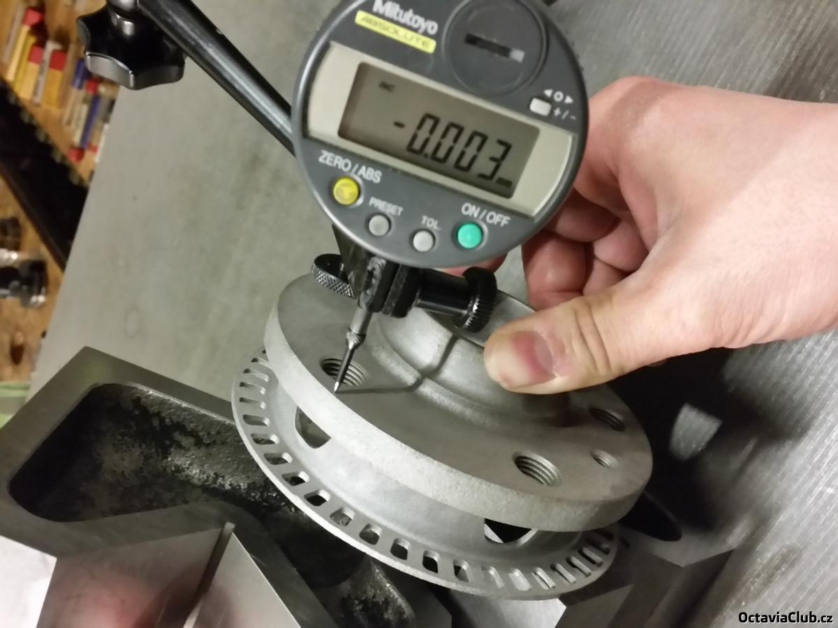

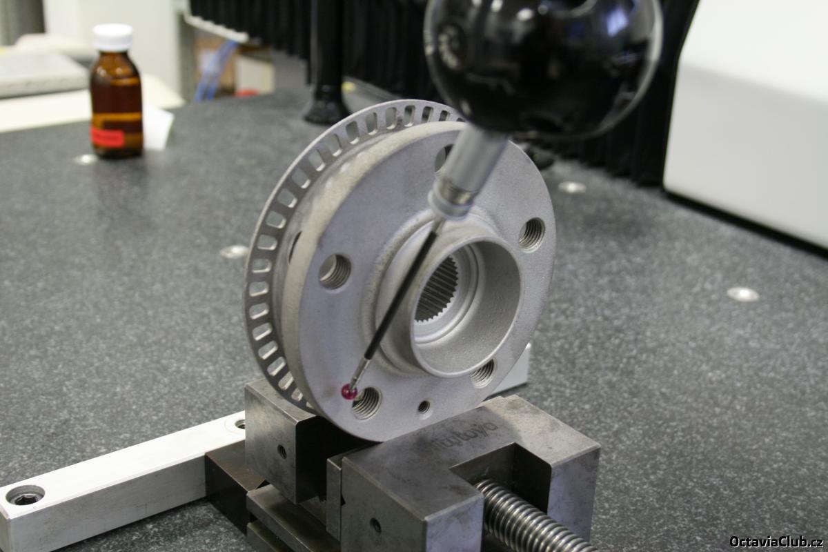

Takze pro zajimavost jsem si sehnal od jednoho pana udajne zkroucene naboje. Ma O1 ASV a neustale se potyka s kroucenim kotoucu, zadnou kladu nejezdi, dalnici vubec, lepsi silnice tak max 130, proste jen na pohodu. I on naletel zvastum o volnym podvozku a postupne v lonskym roce vymenil nasledujici - Novy puky origo, predni na ramenu novy, kosti novy a zelezny, ulozeni stabiku novy, horni ulozeni novy, tlumice novy KYB, na brzdicich vymeneny cepy i gumicky a vse namazano grafitem, pro jistotu komplet novy kotouce a desky vzadu TRW, a navic zrepasovany brzdice tj, zalesteni pistku a novy gumicky a manzety. Investice celkem kolem 30 tis kc :wallbash: Na letosek uz mu zbyly jen ty naboje , takze nevahal a opet navstivil jeho oblibeny servis v Jihlave, ktery vlastni jeho znamy. No a ti tamejsi mechanici mu namerili hazeni pres 1mm :o :o :o , ano ctete dobre .Samozrejmne nemeskali a dali mu naboje novy, novy loziska, novy kotouce a desky TRW. Pro naboje jsem ho poslal aby mi je dovezl, tak mi je dal, kotouce pry vyhodili do srotu, ale kdo by tomu veril, kdyz byly pul roku stary :( . Nicmene naboje jsem vzal, ocistil a podrobil mereni. Vysledek byl jak jsem predpokladal takovy, ze nabojum samozrejmne nic nebylo. Pouze pan je o dalsich 10tis. kc lehci a kotouce mu ted po ujeti nejakych posranych ani ne 6tis km a uz mu to zase zacina hazet, takze zvasty a keci vyrobcu a jejich podivny teorie, ze je problem v podvozku me uz urcite nepresvedci, i kdyz nerikam ze to nekdy nemuze pomoct. Zde jsou nejaky fotky - naboje v puvodnim stavu, potom vycisteny, mereni naboju v prismatech tisicinovyma hodinkama v radialnim a axialnim smeru, potom mereni pro kontrolu na 3D souradnicovem pristroji a foto protokolu z mereni v 3D. Max uchylky jsou v axialu 0,02 a v Radialu 0,06 , meri se hazeni celni plochy a vnejsiho prumeru vuci prumeru 40mm na lozisko
Dekuju za pochvalu :rolleyes: , to potesi. Ty naboje jsou vypiskovany, takze vypadaji nove :loool: . Ja samozrejmne rozhodne netvrdim ze vymena naboju a lozisek, pripadne dalsich veci na podvozku nepomuze, urcite je to k dobru veci. Nicmene ne pokazdy to problem vyresi. Asi to je jen muj nazor, ale kvalita kotoucu asi uz neni to co byvala, a nekteri lidi si ktouce zbytecne zkrouti jen tim ze daji spatnou kombinaci kotucu a desticek. Za sebe muzu rict ze u minulyho auta O1 konkretne me pomohla prestavba na 312 brzdy + 256 zadek z O1 RS , od ty doby jsem mel klid. Predtim jsem taky vyzkousel vymenit kde co a nic nepomohlo. Mel jsem sadu TRW a ATE , a ty jsem na stridacku menil a pretacel na soustruhu, po X vymenach a roce uz dosla trpelivost a poridil jsem tu sadu z RS. Nyni mam vpredu 323 system Brembo + kotouce EBC Ultimax a desky na zimu Brembo, na leto Ferodo DS 2500 a zadek 288 kotouc i desky original, brzdi to paradne a drsne, proste zas o tridu vys nez je RS. Jinak pan z predeslyho prispevku (je to muj svagr) o prestavbe na 312 nechce slyset, pry to je drahy, takze si jiste o jeho inteligenci a uminenosti kazdy udela obrazek sam. Mne neveri , protoze nejsem automechanik, ale blby stojar. A prosim o tykani :beer::palec: . Jestli umim vic nez nekdo jiny samozrejmne nemuzu tvrdit, kazdej umi a dela neco jinyho :palec:
Pozdravuj pana švagra od dalšího "blbýho" strojaře a vyřiď mu že někteří strojaři ví a umí víc a líp než někteří rádoby automechanici :lol: Pěkně si to zdokumentoval :palec: Jen mi ty fotky připomněly práci i když v létě je na 3D fajn :lol: Známej měl na O I stejnej problém a po výměně kotoučů a desek na mý doporučení + zahoření OK, jen nevím kolik na to zatím najel km. Je to už ale téměř 3roky tak to bude určitě přes 30tkm.

To by jsi se clovece divil jak ma clovek hmat citlivy, z praxe vim ze treba obycejny schodek na prumeru 0,02 nebo 0,01 , rozmerove to neni nic, ale na ohmat to uz vnimas jako schod, takze kdyz si vezmes 0,01 mm = 10 mikronu, tak si troufam napsat ze 5 mikronu, tj 0,005mm by jsi hmatem poznal a vnimal. Jestli ty mikrony zpusobuji kopani nedokazu posoudit, co jsem tak zjistil , tak naboj i kotouc maji svoje tolerance hazeni, naboj max 0,02 a kotouc 280mm max 0,05 , (dle materialu autorizaku Skoda) takze jestli nekde na obvodu kotouce to naroste o nejaky mikron, duvod ke kopani v tom nevidim. Tady ty stovecky staci korigovat plovouci brzdic. Kotouce ktery kopaly a ktery jsem meril , byly kolem 0,3 a vic, jeden az 0,7 , takze radove 10x tolik co je tolerance. Naboje byly vzdy OK.
