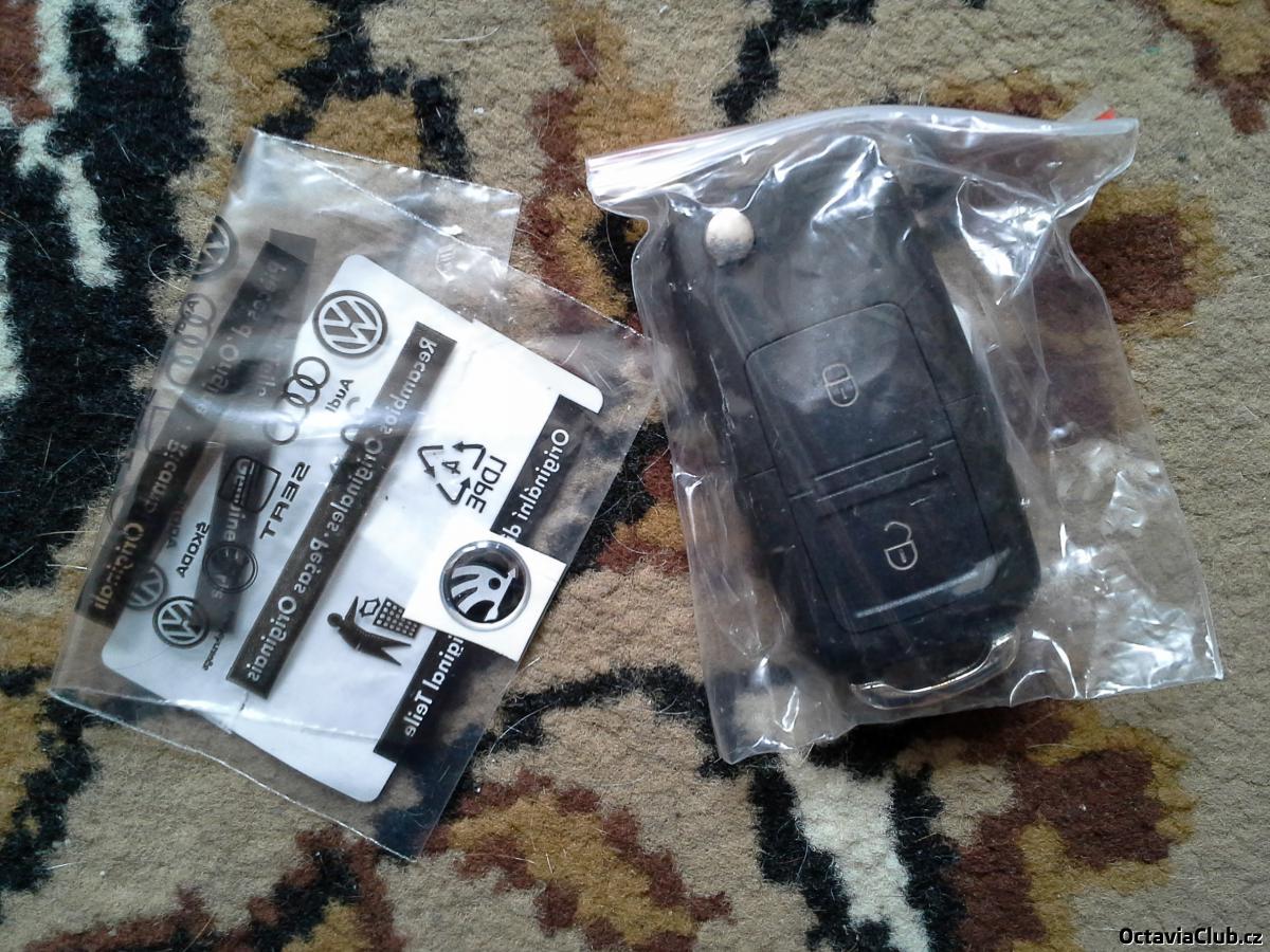

nejake drobnosti zatial. Kedze pocas celeho zivota auta bol pouzivany len jeden kluc, ktory uz je doskrabany a v katastrofalnom stave a druhy je uplne novy, ktory ale nechcem zacat pouzivat :lol: , tak som sa rozhodol kupit cely novy kluc a rovno tam dame aj novy znak, kedze ho uz mame vsade :palec:

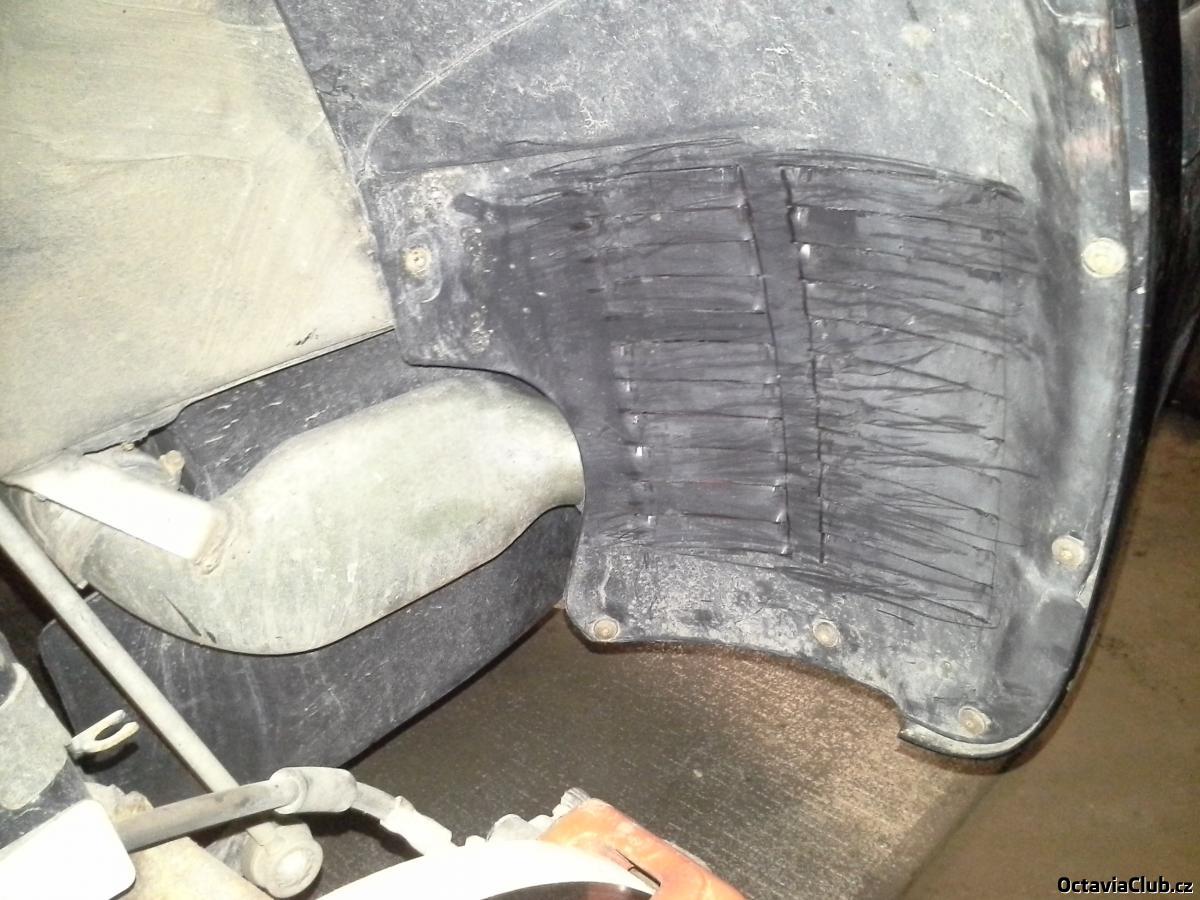

Zajtra ak to vyjde, konecne nahadzujem ten vacsi Intercooler , chcem upravit aj podbeh narezanim a teplovzdusnou pistolou vytvarovat odvetravanie.

Rovno s tym som odkukal aj navod na skodaoctavia.cz a upravil som podbeh narezanim otvorov. Takze snad aj to pomoze k este lepsiemu chladeniu ^_^
