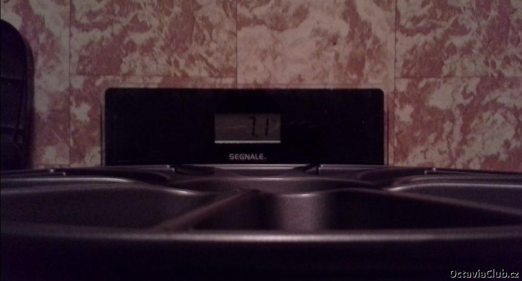

A vaha tych diskov, radsej dokaz namiesto slubov. Vazil a fotil som hned ako prisli.
Vaha ma nepresnost merania 100g, teda realne je to 7,1kg plus minus 100g ,ale skor sa priklanam k vyrobcovym 7,2kg, co sedi na tie R16.
Presne ako vravis teda, zbytocne davat za OZ ,toto je taky prijemny pomer cena/vykon.
tie R16 predavam, jazdene 1 sezonu cca 12 tisic km ^_^ ale s pneu.

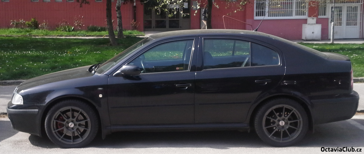

Od vcera mame nahodene tie zadne ramena s nastavitelnym odklonom. Zadne kolesa sa krasne narovnali z povodneho tvaru do A , krasne rovno.
Uz len nahodit nove letne R17 a dat na geometriu, ale necitim,zeby auto vzadu nejako plavalo.drzi to pekne. ROvno vymenene aj zadne stabilizacne tycky.
Tu je foto pred a po,ale neviem,ci to vidno z foto, realne ked to clovek vidi,tak je to nebe a dudy rozdiel.
Od dnes uz mame letne papucky. Naozaj je pravda,ze na R17 je citit menej nerovnosti na ceste. Teraz pracujeme na zapise do TP :palec: Momentalne prekladam TUV osvedcenie do slovenciny a potom to dam uradne overit. Kedze nemcinu viem vcelku dobre, dam uz len pri overeni overit aj spravnost prekladu, pripadne nech to skoriguju a snad ma nezastavia policajti dokym to nie je zapisane :ph34r: Budem musiet nasadit K.I.T.T stealth mode :smich:

Martin_TDI: Co som tak pozeral, tak tie vysuvacie konce su z nerezovej oceli a stred je asi len ocel, neviem presne, lebo stred je komaxitovany na cierno. No je v nom vygravirovany nazov SILVER ,ktory vyzera ako nerez, tak ked to nezhrdzavie o rok a bude ten napis vidno,tak je to nerez tiez :lol: Ale to rameno vyzera pevnejsie ako original dute profilove.
Inak teraz na R17 jazdim este prudsie do zataciek,ked to tak pekne drzi. Přitule je jemne nasrana :lol: ze nemusime takto jazdit po zatackach. Zatial mi to prechadza,ze testujem nove pneu,ale ked nam nakup lieta po kufri,tak to uz zatina zuby :smich:
tak zatial to na semaforoch nie je ziadne terno. Budem spokojny,az ked to bude hrabat vsetkymi styroma :lol: Dik za pochvalu, snad budem pokracovat aj dalej v brutalnejsich upravach.
Ked tak pozeram na auto na R17, chcelo by to ist nizsie :smich: Pozeram,ze mas uniball od silver projekt. Ja mam od nich tie zadne ramena. Mozno by nebolo zle dat tam tiez casom uniball a pustit to este nizsie.
