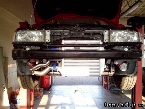

duke_luke Odesláno Květen 14, 2015 Autor Sdílet Odesláno Květen 14, 2015 takze co hovorite na toto. Spekulujem dalej a natrafil som na dieselpower fore na taketo krasne fotky od usera marena tdi: vedenie made by marena tdi. Je tam pouzity Seat sport IC, vedenie na mieru. Pytal som sa ho co a ako. Lebo hlavny problem by bol,ze vacsina ludi ak ma vyvody na jednej strane, tak reze otvor do vnutra vystuhy a znefunknci hlavu srubu,co drzi vystuhu. toto ja robit nechcem. Marena tdi to vyriesil tak,ze podliezol vystuhu. Sice to trocha zvysi dlzku vedenia,ale je to krajsie riesenie ako rezat vystuhy. No ja stale mam pocit,ze ten seat sport IC je prilis velky a len sposobi zvacsenie turbodiery a to ja nechcem riskovat. Chcem dat nieco mensie. Tu su obrazky seat sport IC na oktavii: Cize chcem dat IC s vedenim na jednej strane,ale mensi. Vedenie rur si chcem dat zrobit na mieru u nejakej zvaracskej firmy. Pisal som uz par firmam, uvidime aka bude odpoved. Pozeral som zatial ,aky FMIC kupit a zatial sa mi velmi pozdavaju IC od Turboworks. Maju kvalitne vnutorne rebrovanie a vyzera,ze su kvalitne. Konkretne pozeram tento: http://www.tuningshop.cz/-190/intercooler-turboworks-400x300x76-jednostranny/ Cize jadro tam bude tak 300x300x70 = 900cm stvorcovych plocha SEAT IC ma jadro 370x380x60 = 1406cm stvorcovych plocha Plus seat IC je dlhy a rury na mieru tam vojdu len tak tak. Turboworks ma 40cm dlzku BEZ vstupov - cize ratam celkova dlzka 45cm Seat IC ma 52cm dlzku komplet Teda pri turboworks mam 7cm na boku k dobru, kde akurat prejde jedna rura 54mm a este tam bude volno. Rozmyslal som aj nad trocha vacsim: http://www.tuningshop.cz/-190/intercooler-turboworks-450x300x76-jednostranny/ Ale to uz by bolo tiez len tak tak - s vyvodmi dlzka 50cm. Ale zasa uz ma vacsi objem a vacsia turbodiera. Lebo hlavny problem s turbodierou je na ciastocnom plyne - kde idete pod plynom, zrazu povolite plyn - RJ musi znizit tlak a odfukne vsetok tlak cez BOV- spravne DV - deceleracny ventil a vyfukne vsetok tlak a ked hned zas potrebujete plny tlak v otackach, tak to trva kym to nafukne zas.. A tomu sa chcem vyhnut co najviac. Mam aj original Forge BOV - testujem ho .Potom popisem co a ako Odkaz ke komentáři

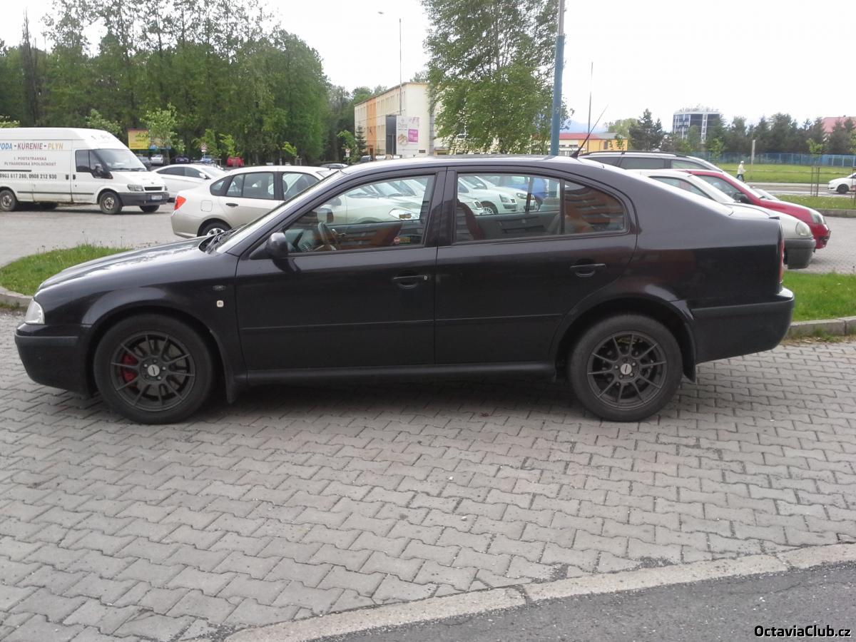

duke_luke Odesláno Květen 22, 2015 Autor Sdílet Odesláno Květen 22, 2015 Takto to zatial vyzera :D Odkaz ke komentáři

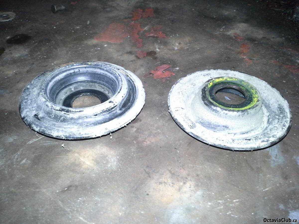

duke_luke Odesláno Květen 22, 2015 Autor Sdílet Odesláno Květen 22, 2015 Kocka87:tu posielam foto original misiek . Rozdiel je,ze original maju tu dosadaciu hornu cast pre lozisko o 1cm vyssie. A je tam hlbsie tvarovane vnutro na tych znizenych miskach teda ako som spominal,horny gumeny doraz vojde viac do misky. Plus sme aj prisli na to,ze som este pod loziskom mal dalsiu vymedzovaciu podlozku,ktora sa dava v pakete spatne cesty. Cize realne mi predok siel dole o -2cm podlozky a -3cm pruziny . Ale realne to vyzera asi ako - 4cm. No neviem. Uvidime,ked znizim aj zadok. Odkaz ke komentáři
kocka87 Odesláno Květen 22, 2015 Sdílet Odesláno Květen 22, 2015 (upraveno) Díky za foto, takže je to tak, jak jsem myslel :) Měl si ještě vyfotit origo vs upravená, aby byl poznat rozdíl Jinak auto pěkný a ten zadek máš hezky nakoplej :D Upraveno Květen 22, 2015 uživatelem kocka87 Odkaz ke komentáři

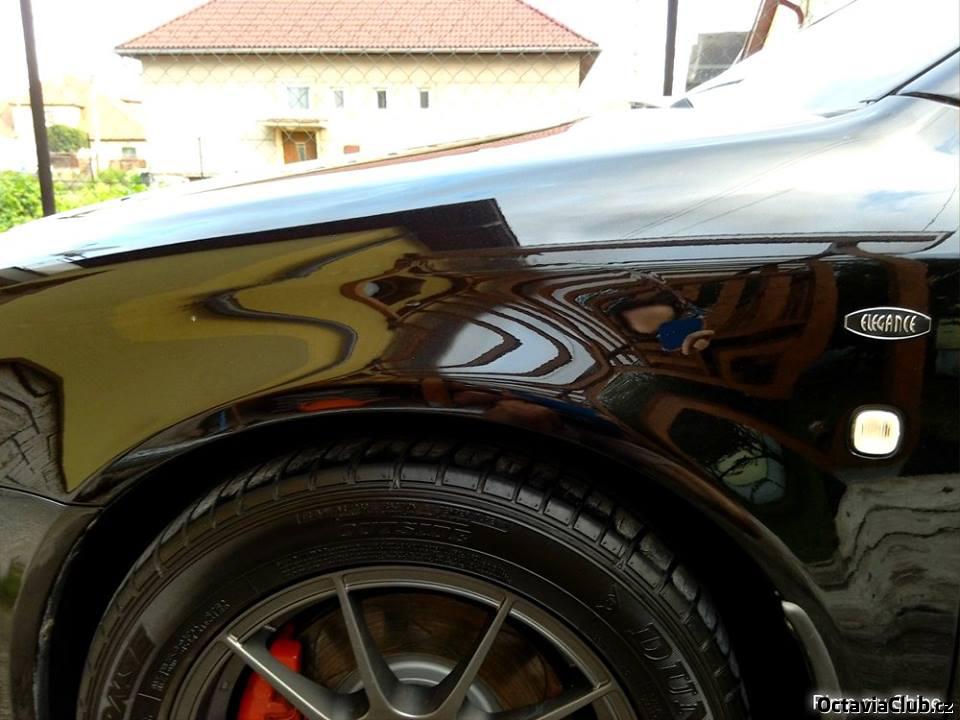

duke_luke Odesláno Červenec 30, 2015 Autor Sdílet Odesláno Červenec 30, 2015 tak skrabanec od kluca opraveny ako sa len dalo. Stale to je vidno pod urcitym uhlom,ale je to o 80 percent lepsie. Takisto cele auto bolo trojstupnovo rozlestene a nanesene hocijake gebuziny, ktorych nazvy mi ani netreba vediet skrabanec pred lestenim: Po lesteni: Celkovo: Odkaz ke komentáři
Adolfik Odesláno Červenec 30, 2015 Sdílet Odesláno Červenec 30, 2015 pekne zrcadlo ten zabarveny skrabanec si nejdriv prebrousil papirem nebo jen rozlestil? Odkaz ke komentáři
duke_luke Odesláno Červenec 30, 2015 Autor Sdílet Odesláno Červenec 30, 2015 tak ja som to riesil tak,ze som najprv vodnym papierom 2000 prebrusil skrabanec, potom zatrel zakladnou farbou,nechal stvrdnut. Potom som to zasa presiel 2000kou s vodou. Na to som dal kryci bezfarebny lak. Ten som jemne pribrusil 2000 a rozlestil rucne brusnou pastou,aby nebolo vidno smirglovanie. Tak som to nechal mesiac postat a dal som to kamaratovi. Ten to este zbrusil jemne 2500 a 3000 sa mi zda lestickou, potom pokracoval brusnymi pastami a zalestil to ako to slo. Odkaz ke komentáři
