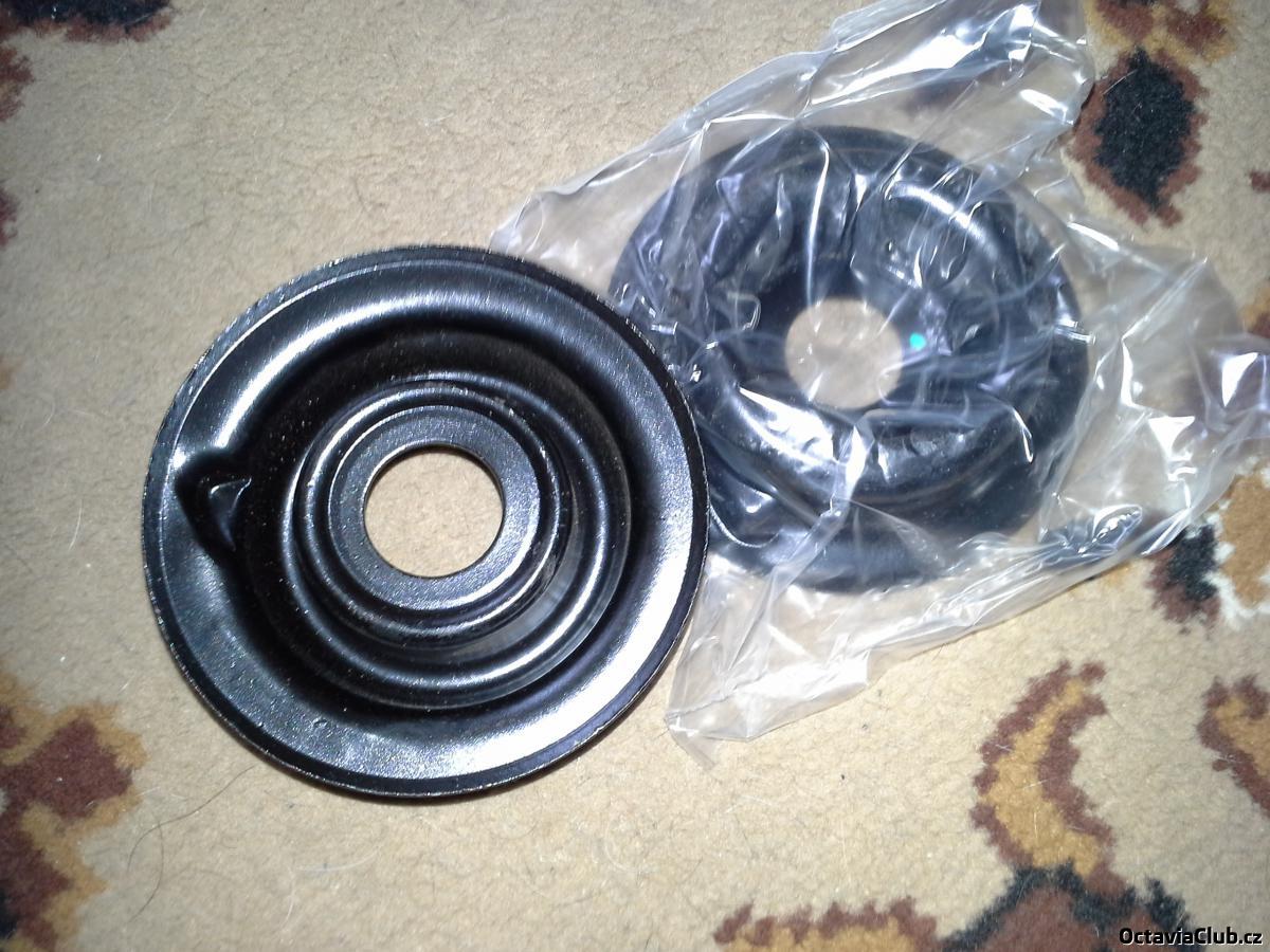

takze ,maly update ohladom znizovania auta. Dospel som k zisteniu, ze Polo ulozenia su zle, vdaka ludom z anglickych a nemeckych for.
Nasiel som ale vec, ktora predok polozi o 1cm az 1,5cm nizsie. A ma dokonca nemecky TUV certifikat zevraj :)
Upravena horna miska pruzin, ktora dovoli hornej gume sadnut nizsie. Takze uz mam objednane :D :D
Zajímavý řešení, jen mi nejde do hlavy, jak to tu gumu položí níž. Spíš bych řekl, že to o 1cm povolí pružinu ;) uložení z Pola tady jeden člen na O1 měl a ta guma se za nějaký čas vytlačila ven. Takže na O1 asi nepoužitelný kvůli větší váze auta.
No jo, urcite sialene peniaze :) Tak aj preto kalkulujem,ze asi neskor kupim nieco, co ma v zaklade aspon 300 koni a je to 4x4 a toto nebudem hnat za hranice- no cas ukaze. 4x4 si neviem vynachvalit a to mam len haldex jeden z prvych typov. Cize bez 4x4 uz nikdy :)
Tak ako to,ze to polozi gumu nizsie,som si len ja predstavil, lebo som googlil ako vyzera povodna miska, tak vyzera,ze to sadne hlbsie. Ale uvidime,ked to pride ,ako to je vlastne vyriesene.

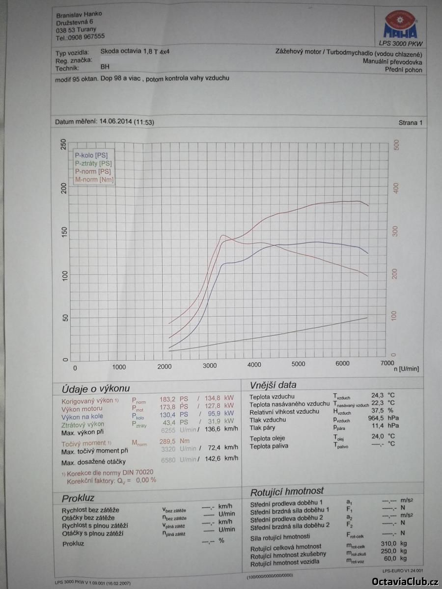

Takze , davam grafy z merani.
Toto je prve meranie.
Vaha vzduchu davala mensie hodnoty- bola uz zla , mal som uniky vo vedeni. Tie uniky vidno pekne, ze max krutak som dosiahol az pri 3300ot , cize kym turbo natlakovalo cele vednie, ktore unikalo. Tu si vsimnite, ze max vykon je 183PS pri 6600otackach.
Toto je meranie zo vcera:
Auto ma novu vahu, testovane tlakovou skuskou na uniky, bez unikov. Vidiet,ze nabeh krutiaceho momentu je ovela rychlejsi. Maximum tam uz je pri 2800ot ,maximum sa drzi po 3600ot. Dalej klesa pozvolnejsie ako v prvom merani .
Problem je tu s chladenim ,ked si porovnate ,ze prve meranie sme max vykon 183PS dosiahli pri 6600 otackach - to bolo meranie s FMIC. Tu dosahujeme 187PS uz pri 5400ot. To znamena,ze auto by pri 6600ot malo dosahovat minimalne 195PS.
Lenze to sa nedeje, kedze mi ukazali,ze SMIC nestiha chladit a pri 5400 ot ma uz vzduch asi 70 stupnov a stale uz len rastie az na 90 ! Cize RJ znizuje predstih,kone idu dole.
Inak zaujimave je ,ze pri druhom merani je o 3 kone viac,no vykon na kolese vzrastol o 8koni a stratovy vykon teda klesol o 8 koni. To pripisujem odlahcenym kolesam ?
Lebo v prvom merani som mal tie iste pneu, len tahsie kolesa - mali 9,2kg jedno. tieto maju 7,1kg jedno.

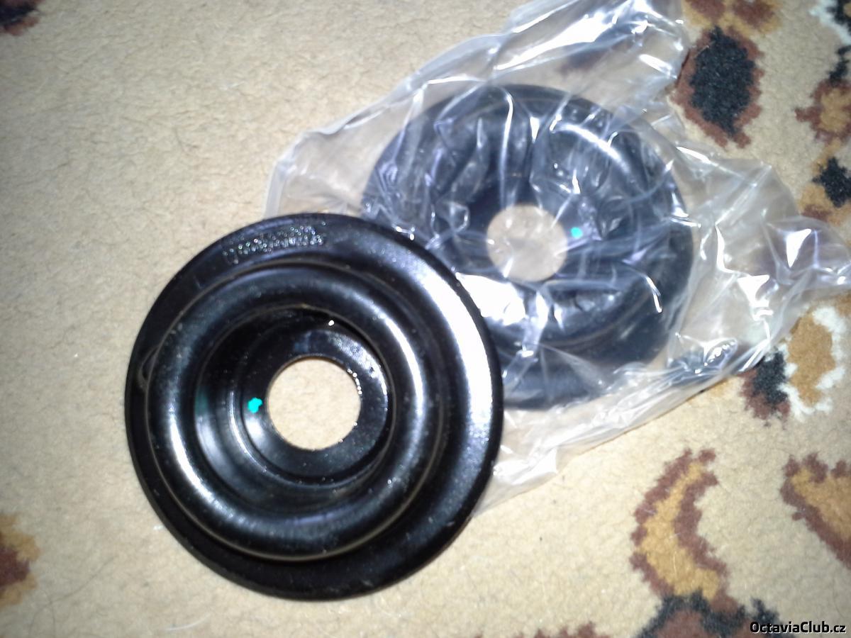

Inak uz dosli tie znizene misky pruzin.
Ta stavebnice z ebay nevypadá zle a cena přijatelná. Za cenu pouze IC z Ibizy máš komplet set trubky, spojky atd. jen nasadíš a jedeš. Ale dovolím si říct, že origo IC z Ibizy bude účinnější. Nic méně držím palce, ať nešlápneš vedle jak s tím SMIC.
Jinak tedy ty misky mají střed o 1cm nižší než origo? Až je budeš prohazovat, tak když tak nafoť origo a tyto vedle sebe, ať je vidět, v čem se liší ;)

Ano, tie misky by mali byt nizsie . Ok, posnazim sa to odfotit, ak nezabudnem :palec:

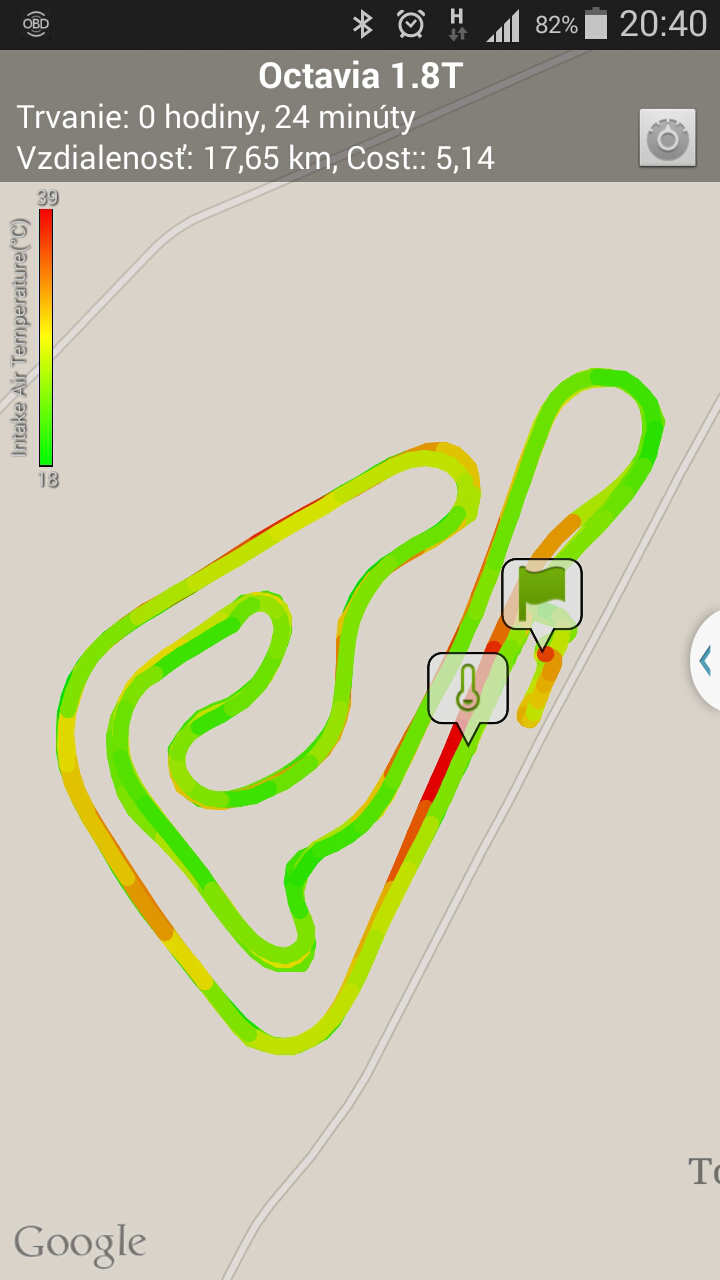

tak prikladam grafy teplot OEM a toho SMIC. Teplota okolia nastastie vysla skoro rovnaka. OEM som meral vecer o 18stej a bolo cca. 15 - 16 stupnov.
SMIC som meral dnes o 14tej. Bolo von 16 stupnov. Cize skoro rovnako.
Akurat ze OEM som neskusil tym istym kopcom hore,ale podobnym. Rozdiel tam je asi cca 2 stupne stupania od oka :lol:
Cize SMIC bol merany na trochu strmejsom kopci a skusil som to viac vytocit.
mne sa tie teploty zdaju dost vysoke, podla TORQUE, pri beznej jazde mam teplotu nasavaneho vzduchu od 6 do 9°C vyssiu ako je teplota okolia. Co som bol minuly rok na SVK ringu, tak znova podla TORQUE som mal max teplotu 39°C a myslim ze vonku bolo okolo 10- 12°C. Tak neviem ci to mera inu teplotu, ale nemyslim si ved nema aku inu teplotu brat (ci?). post-21918-14312832499145_thumb.png
