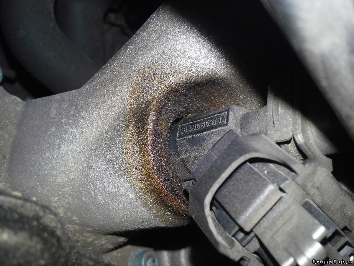

Inak uz mame aj posledny diel skladacky, regulator paliva 4Bar:
Plus som rovno skontroloval cislo vstrekovacov, ake mam :
06A906031BA - cize rovnake ,ake ma aj RS
z Bosch stranky - tecu 217g/min N-heptanu pri 3Bar = 317 cc/min pri 3Bar = 366cc/min pri 4Bar .
Audi TT 225 koni ma 380cc/min pri 3Bar , cize tych 366cc/min pri 4 Bar by malo v pohode stacit aj na 225 koni a pracovnom cykle tak 85%

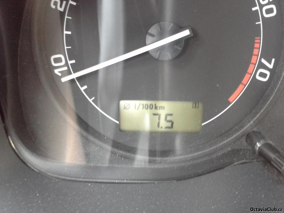

dnes som siel trasu 350km nazad za pracou a povedal som si,ze necham odpojeny N75 ventil. Cize turbo tlacilo len prednastaveny tlak na pruzine aktuatora cca. 0,32 bar . 150 konova verzia tlaci normalne 0,5 bar, cize skoro som siel na serii :lol: ,mohol som mat max. 200Nm krutak. Co aj v takomto rezime tiez nie je na zahodenie a stale nie ste brzda v premavke.
Aj som si pripomenul,aky je chip teda narez a kolko to prida koni. No co ma aj prijemne prekvapilo ,je spotreba za celu cestu. Mam dlhodobu 8,5l/100km a to jazdim dost svizne, polosprinty zo semaforov :smich: , dialnica tempomat 140 - 145 km/h tacho.
Teraz som to dal za :
:palec: Teda usetrene realne 1liter na 100km :smich: Tak som prisiel na zlepsovak, ked pojde clovek na vylet, alebo dovolenku a nikde sa neponahla, vytiahnem kontektor z N75 a setrim za palivo :lol:

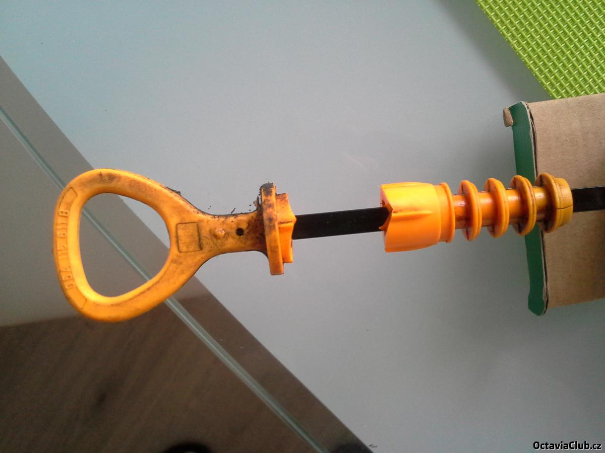

No zistil som,ze potrebujem vymenit celu mierku oleja, nakolko ta umelohmotna zatka praskla a oddelila sa od toho "oka" na drzanie a chodi hore dole, doteraz sa zastavila na tej umelej hmote nizsie,no pozeram,ze aj ta mala umelahmota praskla, tak som ju vylomil, dufam,ze nijaky kusok nepadol dnu do otvoru.
Otazka: viete, ci aj tam v tom kontrolnom otvore je nejake sitko? Len pre istotu, dufam,ze tam nieco je :lol: Ak mi tam aj nejaky ulomok padol.
kedze asi nik nevie a v nacrtoch etka atd som nenasiel nic, tak to vyzera,ze ak tam nieco spadne, spadne rovno do olejovej vane :lol:
Nevadi, aj tak pojde vana dole, ked sa budu davat kovane ojnice,tak sa to precisti potom.

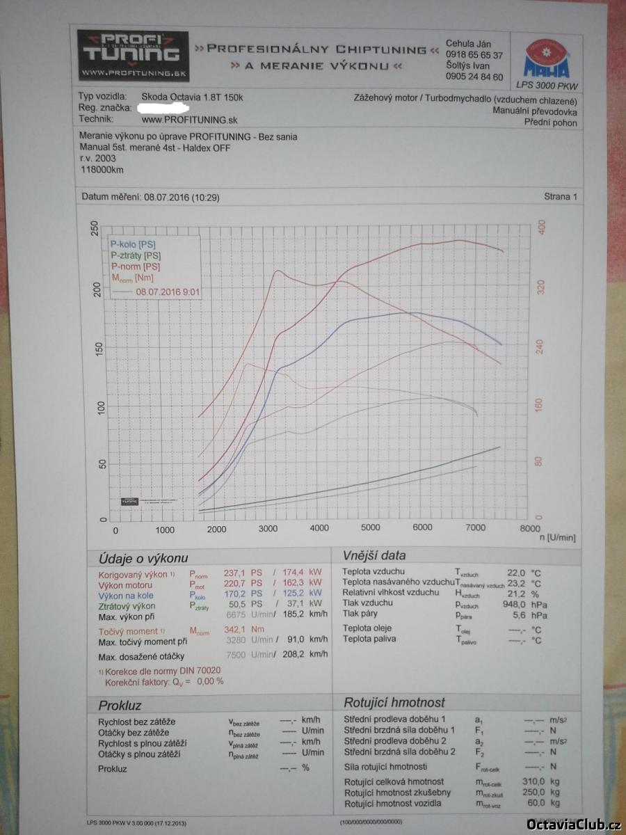

No dal som si taku pomyselnu metu. Ak tam nebude aspon 220 koni, tak na to seriem a uz ho dalej neupravujem :ph34r:
Cize to auto by malo radsej vyzmykat zo seba cim viac, ak chce byvat este u mna :smich:
taaak a riadiaca jednotka upravena. Vysledok 237 koni a 342Nm krutak. Takze auto si zasluzi dalsie upravy :lol: Graf z merania o chvilu. Nakoniec na tie kone si uz auto vyzaduje vahu vzduchu zo 165kw verzie ktora ma aj vacsie hrdlo nasavacie, tato to uz nezvladala. Takze jazdim zatial s odpojenou vahou, namapovali to tak,aby auto bolo bez vahy v pohode a uz si uzivam 237 koni. Auto taha super.
Ani sme nemuseli davat 4Bar regulator paliva.
Vraveli,ze mozno aj 240koni to da s vacsou vahou a upravenym sanim :smich:
to ano. Potesia tie kone, cakal som 220 max. Ale koni nikdy nie je dost :lol: Potesil ma aj ten cooler ,chladi dobre :palec: Cize uvidime,ake budu dalsie performance plany . Teraz musim spravit to vacsie sanie,lebo je uz restriktivne - to musim zriesit cim skor.

Tu je graf:
dik chalani, tesim sa a nakoplo ma to zasa dalej k dalsim upravam. Bol som to prevetrat na dialnici, letim hore kopcom 240km/h tacho a kazdy v aute otvorene usta co to za cierna gula preletela okolo :lol: Pri 240km/h som mal cca. 6700 otacok, ale tacho mi viac ako 240 neukazuje :smich: Ale to uz som pustil nohu z plynu radsej :blink: Podvozkovo super, vobec som necitil tu rychlost,zeby to zacinalo byt nestabilne,alebo co.
