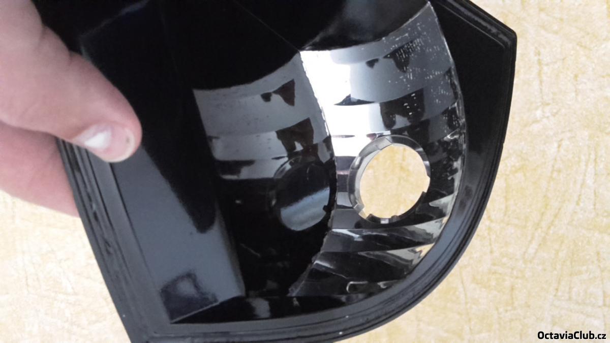

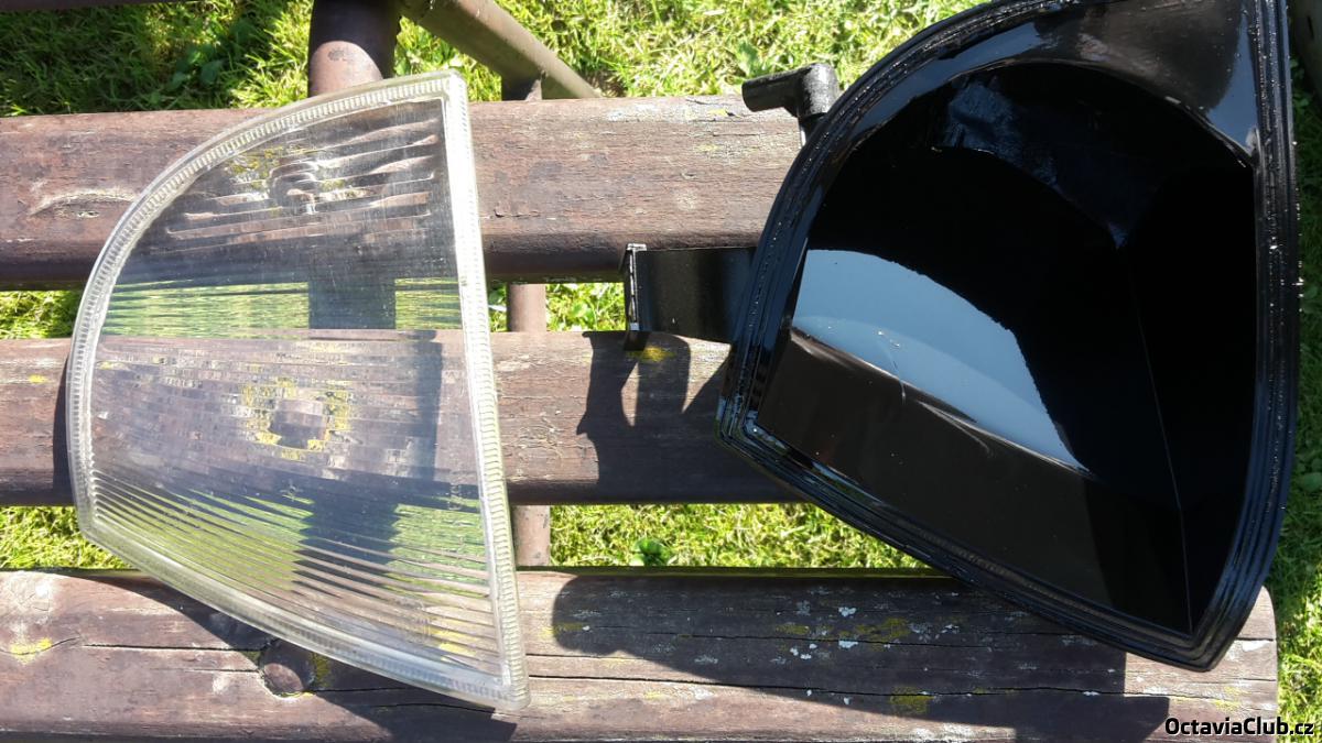

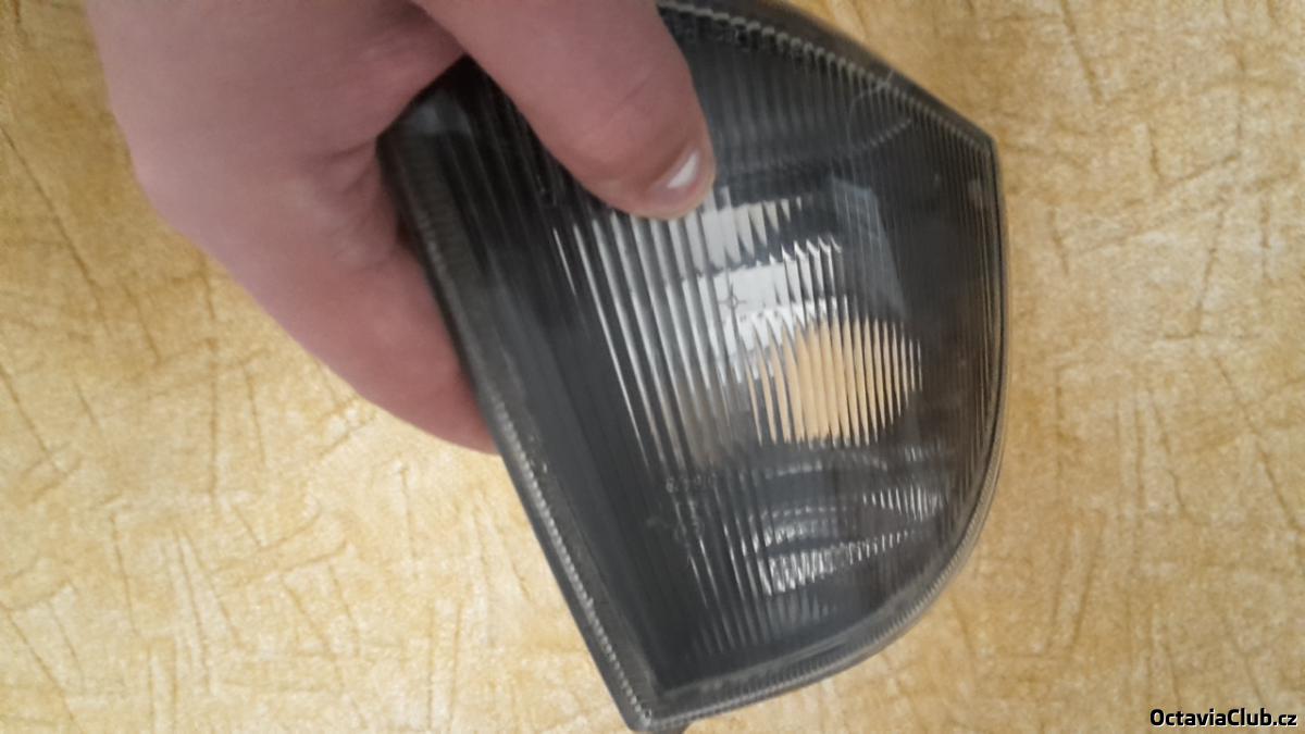

Protože se mi zastesklo po černých blinkrech co jsem kdysi na krátkou dobu měl, tak jsem se rozhodl obětovat pár stovek na koupi nových a znovu zužitkování těch starých. Staré jsou 20 let, špinavé a kolíčky byly ulomený, žádná škoda, snad jen fakt že jsou Hella.

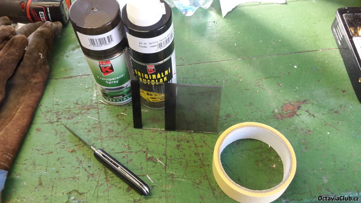

na výrobu "černých" blinkrů je zapotřebí: Maskovací páska, LESKLÝ lak na auto (nejlépe černý), nůž, šroubovák a nervy.

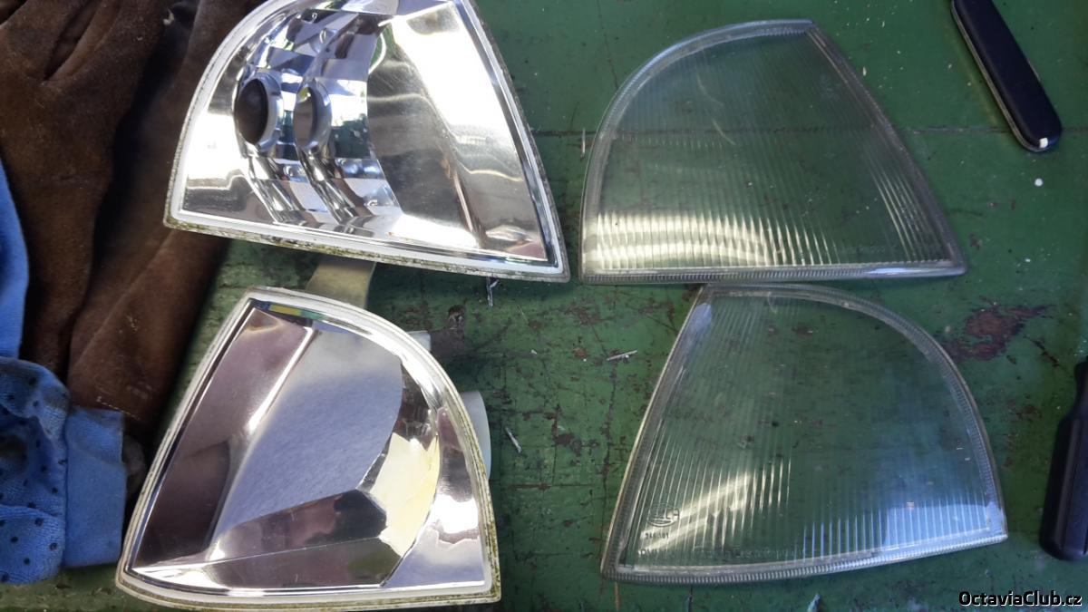

Na rozebrání budeme potřebovat nožík a plochý šroubovák.
Viz moje video

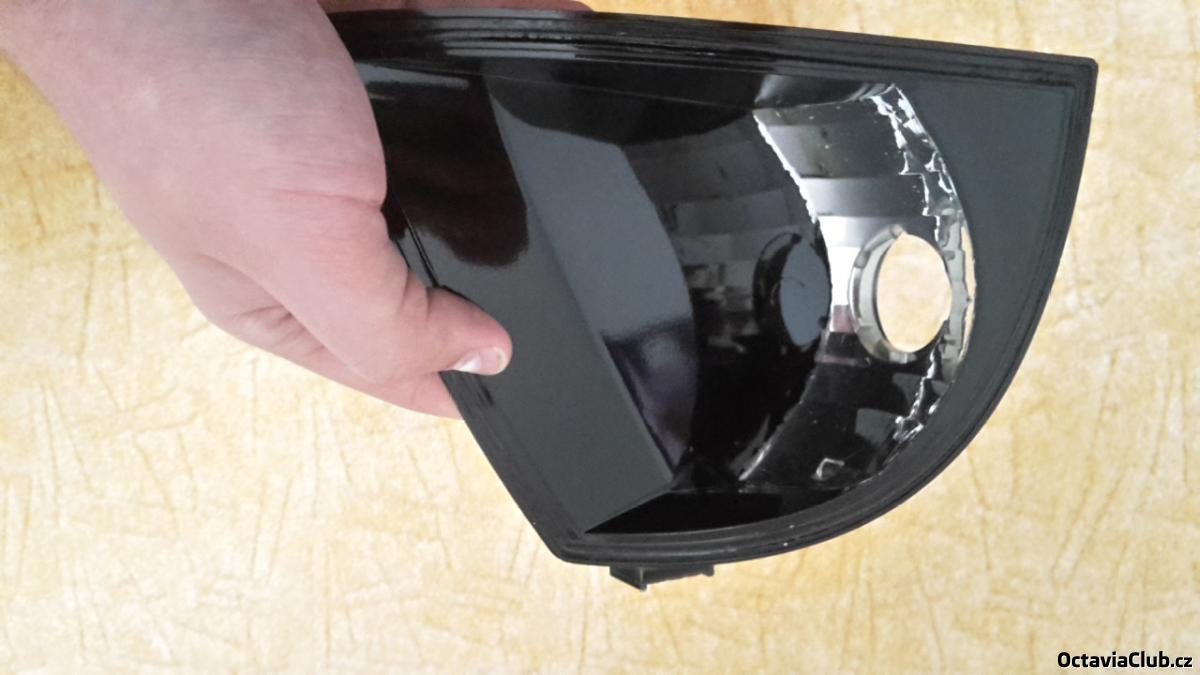

1)Blinkry rozebereme, povrch očistíme alkoholem od nečistot. Pozor, vrstva chromu na parabole se dá s dávkou síly jednoduše setřít!
2)Vybereme část paraboly, kde chceme chrom zachovat - já si vybral nápadně vyhlížející tvarování.
3)Tuto část oblepíme maskovací páskou, důkladně! Nechcete aby vám barva zatekla tam, kde jí nechcete.
Doporučuji si maskovací pásku nastříhat na několik trojúhelníčků a zamaskovat kýžené místa. Nehtem pásku utvrdíme, aby se ani neviditelné nedokonalosti nemohly projevit.

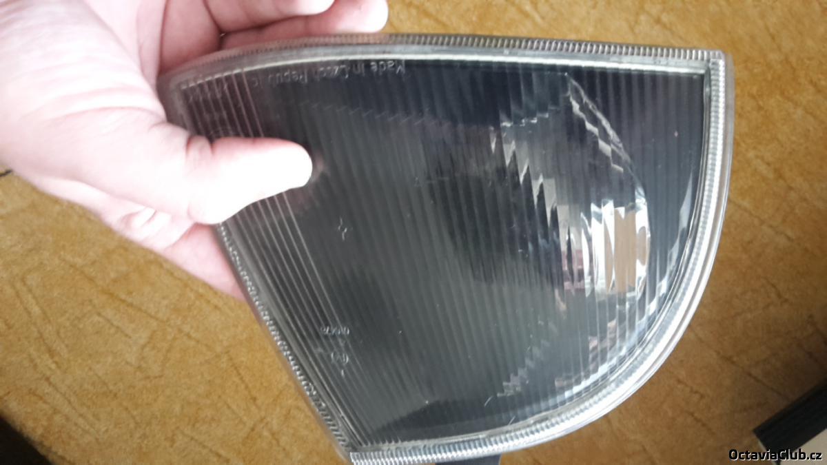

4) Začneme nanášet lak, doporučuji uvážlivě nanášet vrstvy laku.
Když je laku moc, začne téct a je průser.
Když naopak málo, blinkry budou mít kouřový až špinavý nádech (teoreticky lepší než celé černé).

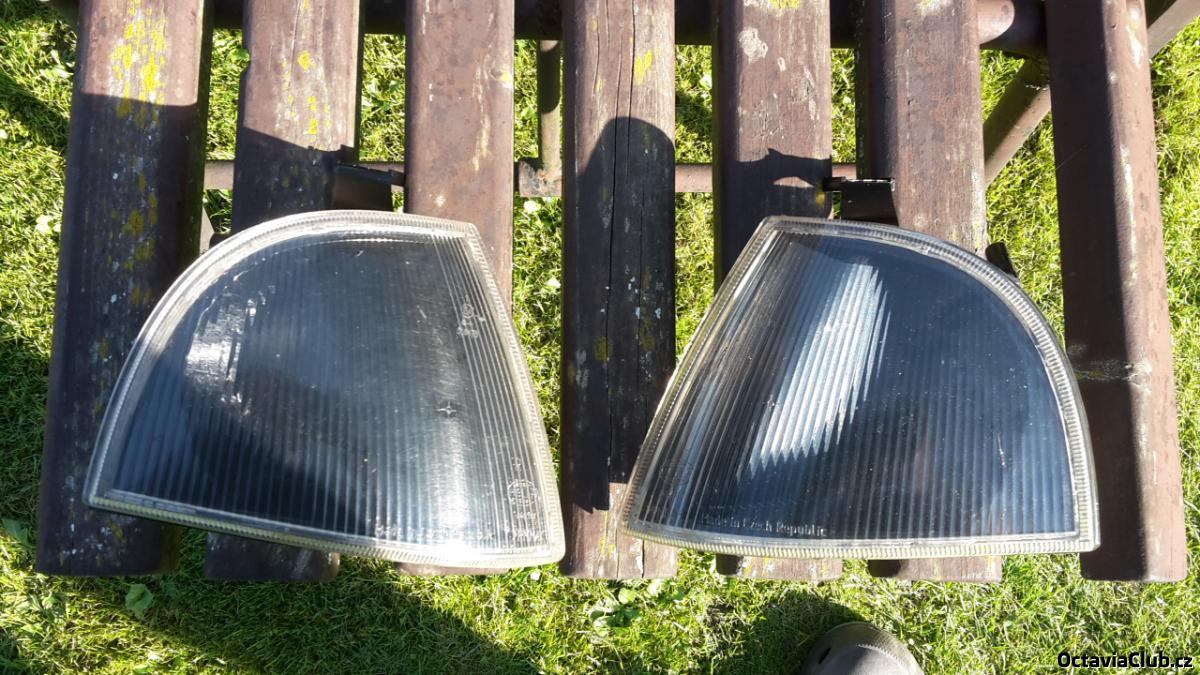

5) Po nanesení laku zkontrolujeme že jsme nikde nevynechali, případně opatrně naneseme další vrstvu na dané místo.
6) Vyčkáme nejméně 5/10 minut aby lak stihl zaschnout, nejlépe na slunci.
7) Opatrně sloupneme maskovací pásku.
Důležité!: pro jistotu celé místo objedeme nožem tak, aby se nemohlo stát že barva přilepená k pásce vezme s sebou i barvu nanesenou na parabole.
Když se to stane, není cesty zpět, ledaže tento efekt chceme docílit. Jinak musí veškerá barva (a bohužel i chrom, při působení odlakovače a síly) dolů a proces opakovat.
8) Hotovo, stačí blinkry jen slepit.
V tento moment jsem nepřišel na nic jiného než na silikon, nebo lepidlo co používají lidé co takto (podobně) upravují OI Faceliftová světla.
