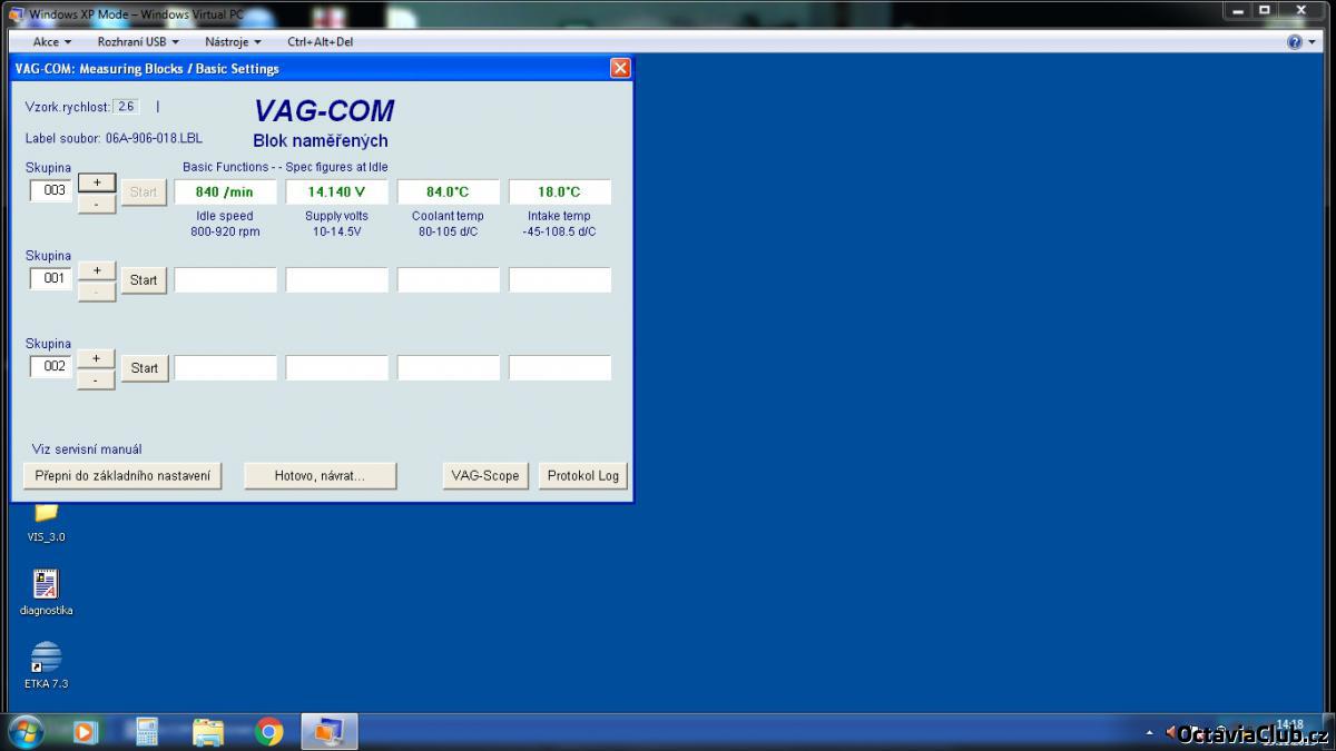

Zilton Odesláno Listopad 15, 2015 Autor Sdílet Odesláno Listopad 15, 2015 Asi napojit na diagnostiku že? A tam to nekde najít,nevím kde hledat. Diagnostiku mám odtud z fora, Auto normálně topí. 0 Citovat Odkaz ke komentáři
Konny Odesláno Listopad 15, 2015 Sdílet Odesláno Listopad 15, 2015 Teplotní čidlo je dvojité, takže jedno čidlo posílá hodnoty do budíků a do ŘJ motoru a tady bývá často problém, že jedna hodnota je většinou špatná, takže ti můžou budíky ukazovat dobře, ale do motoru se posílá špatnej signál a naopak. Musíš se podívat ve VAGu na teplotu co ukazují budíky a pak se musíš podívat do ŘJ motoru a jaká tam je teplota, obě hodnoty musí být +- sejné!!! Jinak dnešní teplotní čidla chlad. kap. jsou děsný šunty, já jsem během 3 let vyměnil asi 5 čidel a to jsem vždy kupoval ORIGINÁL, tak co na to říct, prostě musíš mít štěstí a kápnout na dobrý kus... :( 0 Citovat Odkaz ke komentáři
KaJe Odesláno Listopad 15, 2015 Sdílet Odesláno Listopad 15, 2015 Přesně tak. Zahřej auto, nech ho běžet a podívej se do přístrojovky do bloku hodnot na teplotu motoru a pak to porovnej s teplotou v řj motoru. 0 Citovat Odkaz ke komentáři
Zilton Odesláno Listopad 15, 2015 Autor Sdílet Odesláno Listopad 15, 2015 Ok,takže i v motoru do bloku meřených hodnot? Moc zkušeností s vagem nemám. Tak abych něco nepokonil :D :D 0 Citovat Odkaz ke komentáři
Konny Odesláno Listopad 15, 2015 Sdílet Odesláno Listopad 15, 2015 Přesně tak, podívej se do motoru do bloku měřených hodnot a tam to někde bude (osobně VAG nemám, tak nedokážu přesně navádět) :) 0 Citovat Odkaz ke komentáři

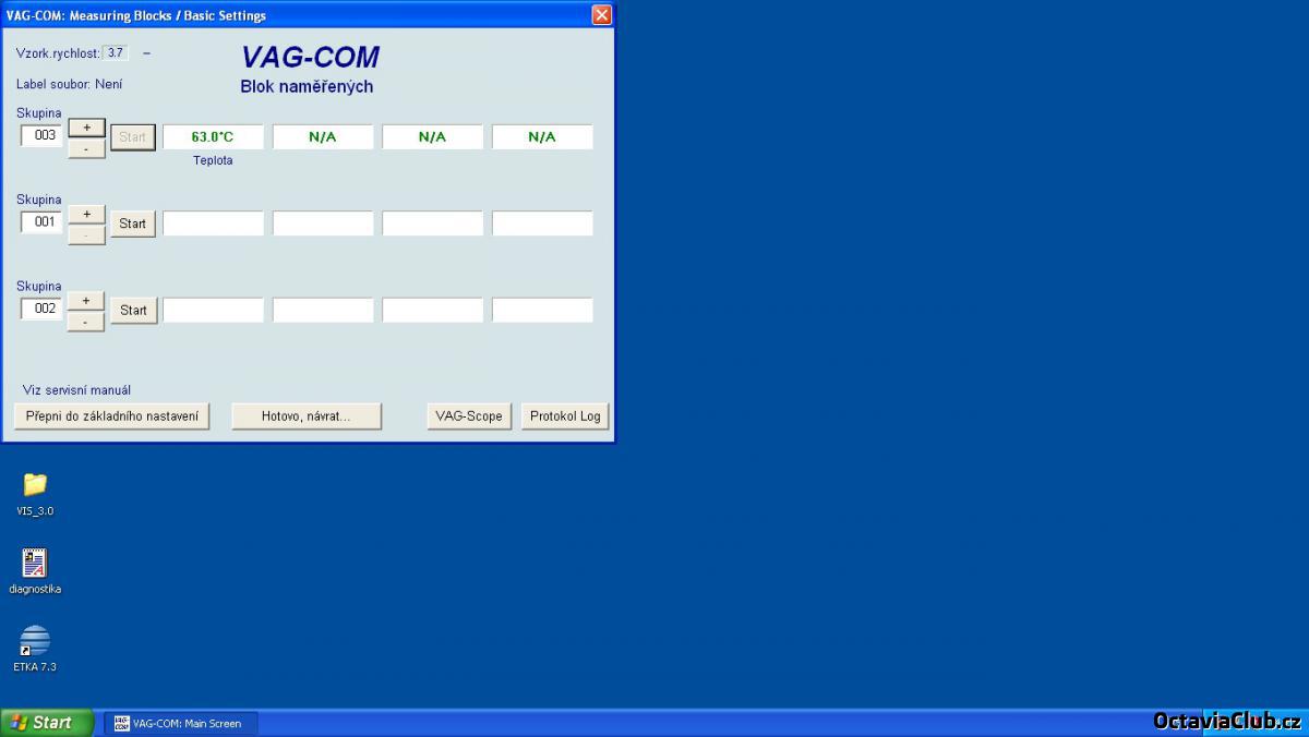

Zilton Odesláno Listopad 15, 2015 Autor Sdílet Odesláno Listopad 15, 2015 Tak snad jsem to našel správně. Motor je na 80 až 84 stupnu a palubka ukazuje cca 64stupnu. 0 Citovat Odkaz ke komentáři
KaJe Odesláno Listopad 15, 2015 Sdílet Odesláno Listopad 15, 2015 Čidlo KO, takže koupit nové. 0 Citovat Odkaz ke komentáři
