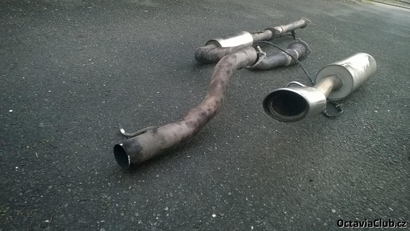

Slíbené fotky toho celonerezáku ;)
Nerezová downpipe bez katu má průměr 58mm, sériová s katem je 48mm. Průměr nerezového výfuku je 57mm, seriový výfuk je 55mm. Výrobcem je britský Longlife. Koncovka je ve stylu Milltek. Jinak je to opravdu nerez, jen je to "zašlé", můj Milltek vypadá stejně. Ta seriová RS downpipe je zánovní, jak je vidět na fotce podle stavu.

Ta sériová downpipe je originál?Že nemá tepelnou clonu?
