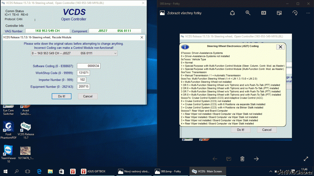

skalickyd Odesláno Leden 24, 2017 Sdílet Odesláno Leden 24, 2017 http://wiki.ross-tech.com/wiki/index.php/Steering_Wheel_Control_Module_Versions Control Module Part Number Slip Ring Software Level Variant Steering Angle Sensor LIN Version Notes 1K0-953-549-AQ Type 2 SW 0070 Highline Yes 1.3 - Pro FL volant v předFL autě potřebuješ jednotku CH (předFL provedení kroužku volantu) nebo CD (FL provedení kroužku volantu) s verzí LIN 1.3/2.0 tak jsem koupil CHáčkovou jednotku ,nakodoval jsem jednotku na 0000534 na LIN 2.0 (obrazek) ,tlacitka fungujou ,ale kdyz jsem delal zakladni nastaveni a pak inicializaci tak zhasnul jen posilovac a ESP zustalo svitit a v ABS jednotce se obevila chyba :žádné nebo špatné nastavení... (obrazek 2) ,tak bych se chtel zeptat kde je problem? krouzek je 1K0959653C ,jinak volant je MF FL s ovladanim radia a telefonu 0 Citovat Odkaz ke komentáři
skalickyd Odesláno Leden 24, 2017 Sdílet Odesláno Leden 24, 2017 tak nakonec to vyresil smyk prez rucni brzdu na parkovisti ,kontrolka zhasla a chybu jsem smazal a vsechno je OK ^_^ ,aspon teda zatim :lol: 0 Citovat Odkaz ke komentáři
