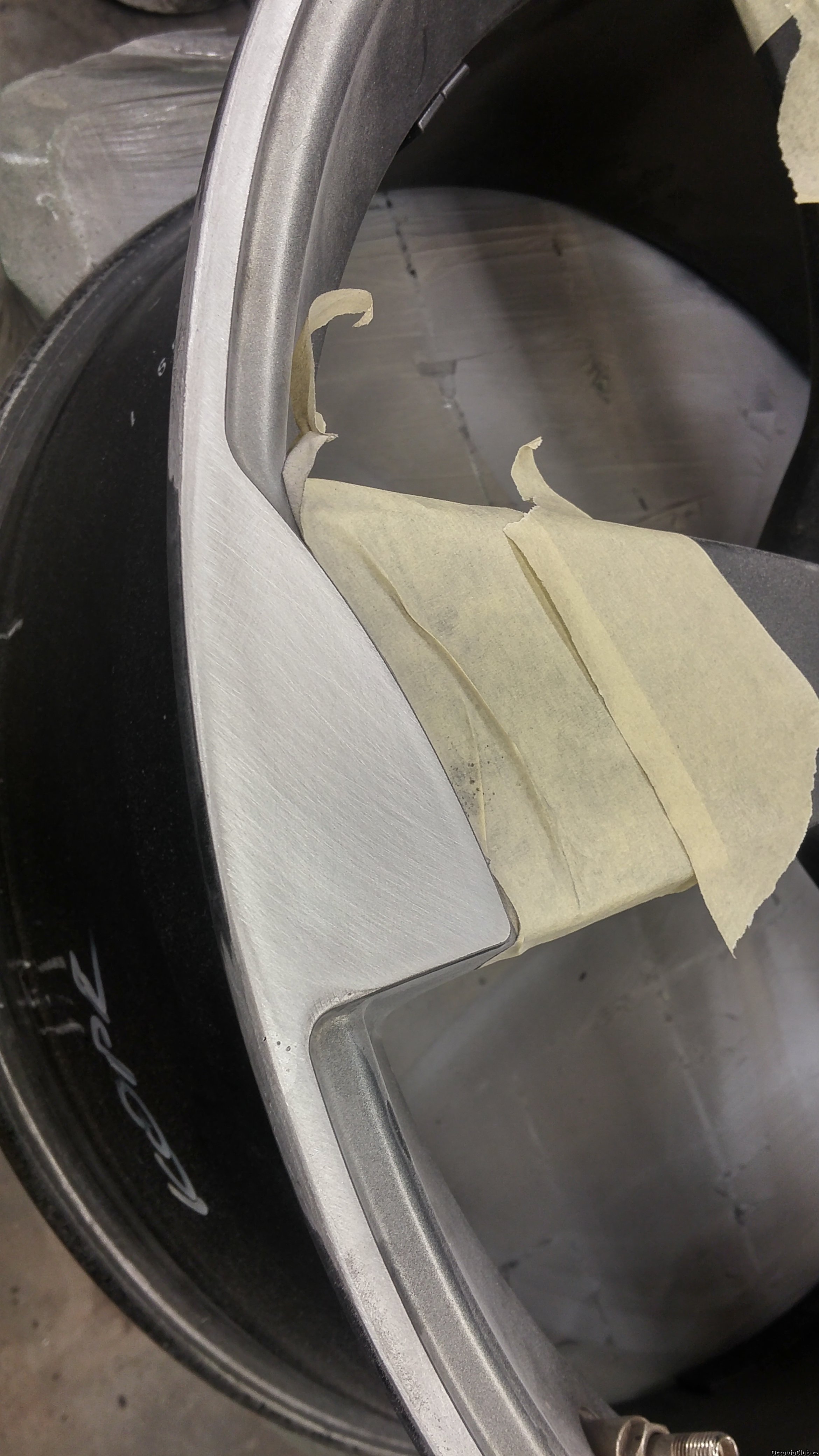

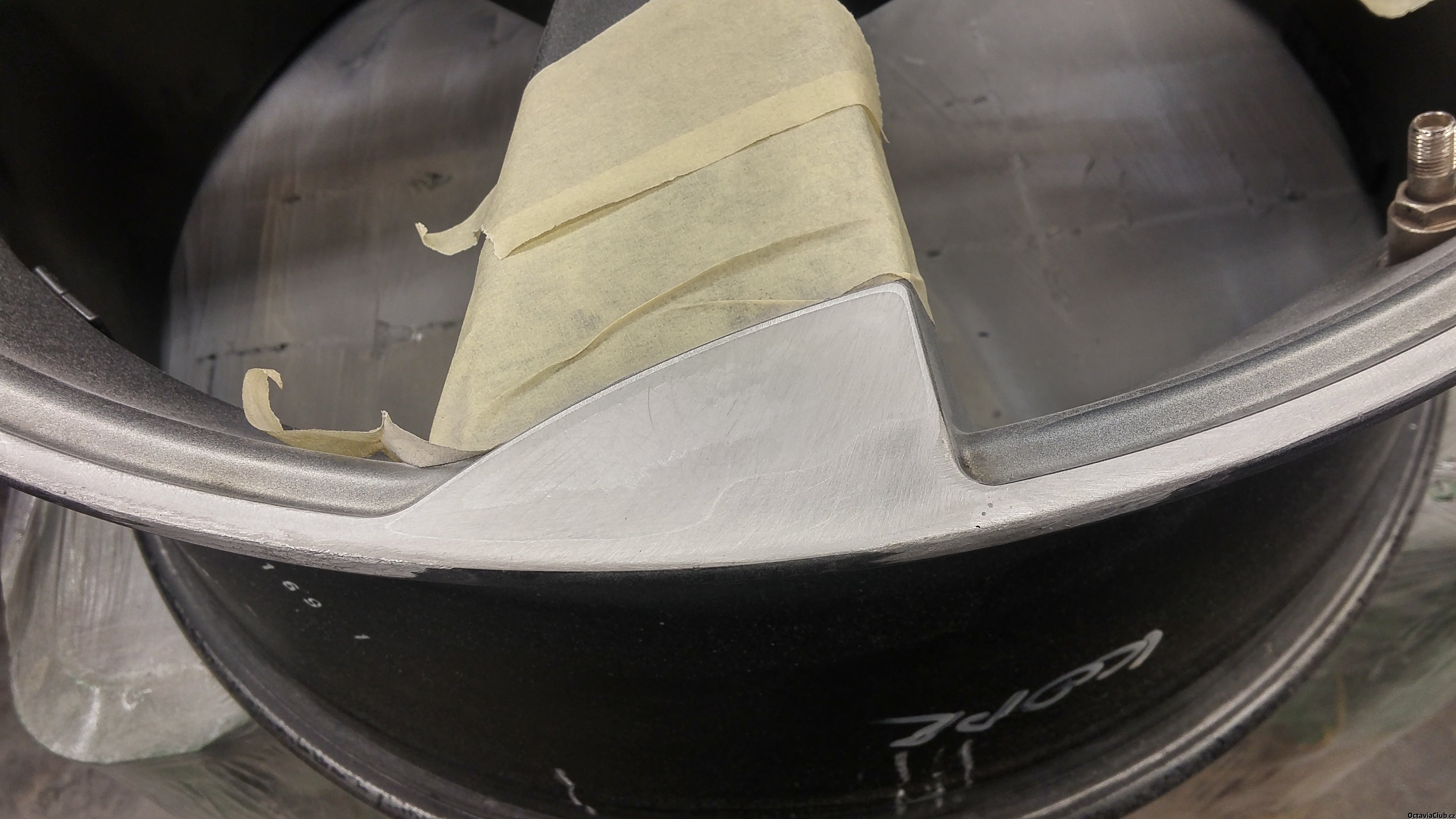

košin Odesláno Březen 7, 2018 Autor Sdílet Odesláno Březen 7, 2018 STK a emise hotové, na 2 roky zas můžu jezdit :D protože se začlo oteplovat tak je třeba zamakat na kolech, rotory jsou srovnané a teď brousím hranky, byly tam drbky od kamínků a na jednom kole hluboké sekance které se dovařovaly, takže brousit a brousit.. 1 Citovat Odkaz ke komentáři

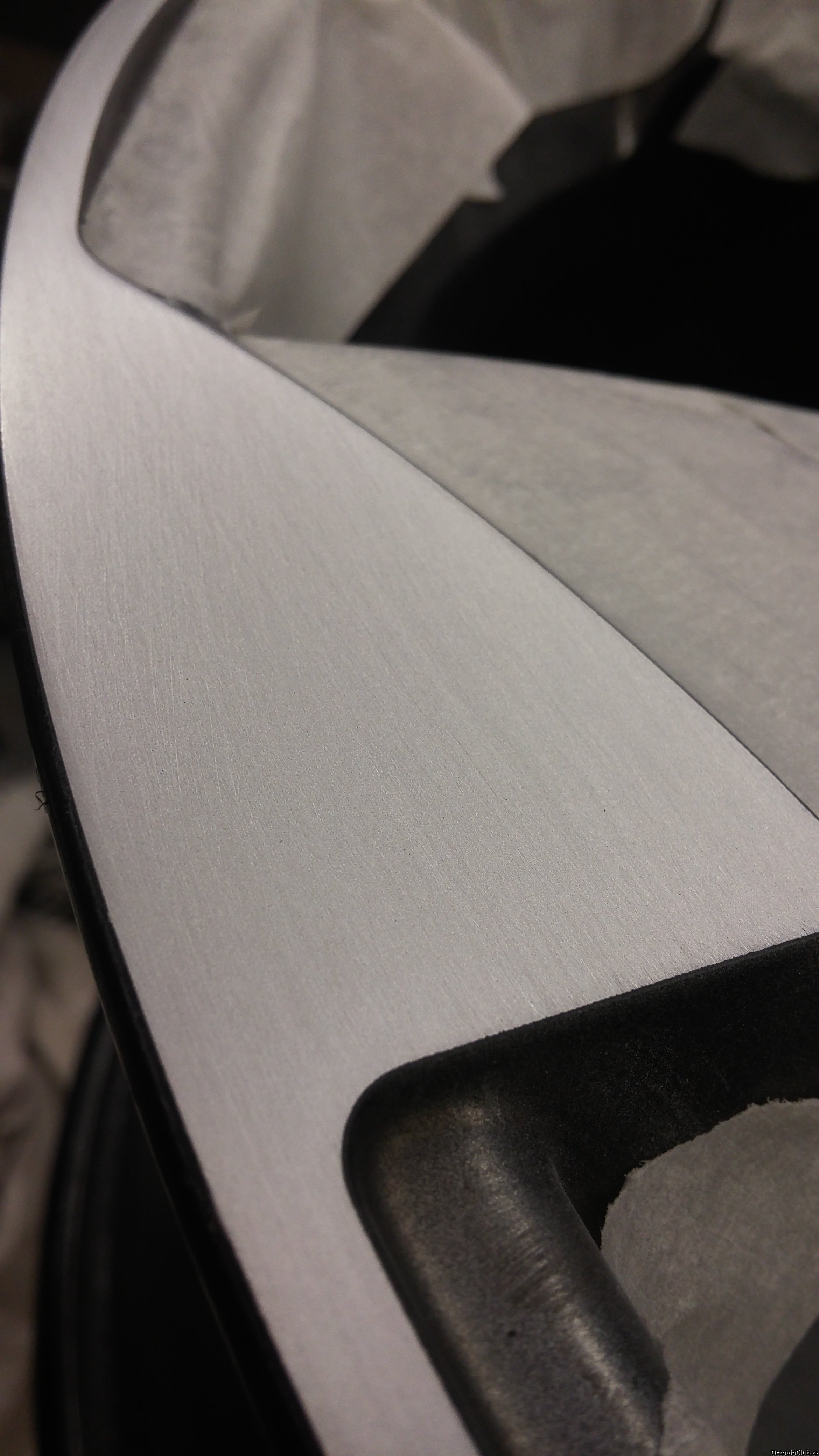

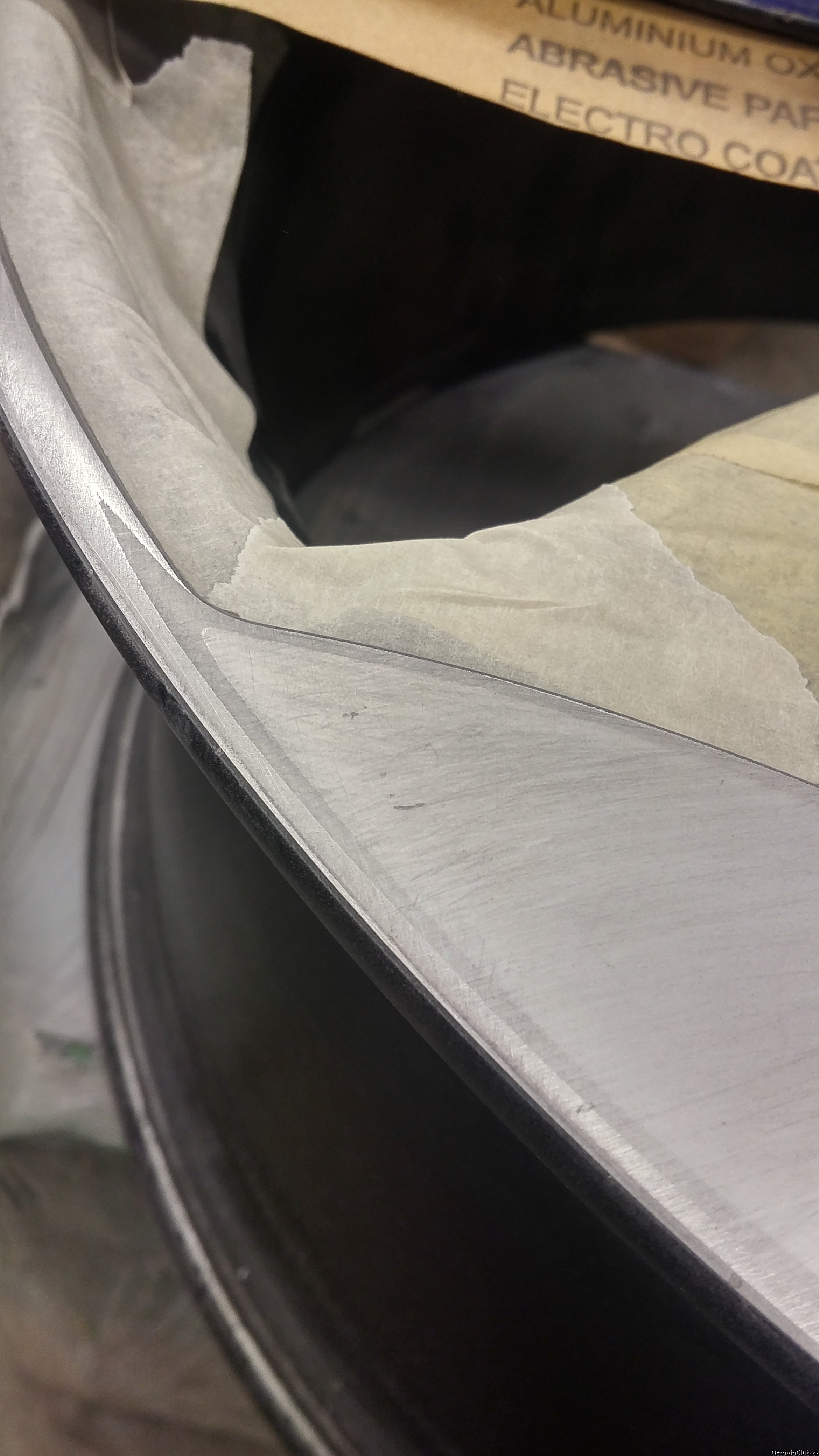

košin Odesláno Březen 8, 2018 Autor Sdílet Odesláno Březen 8, 2018 kola jsem zkusil brousit 600 smirkem pod vodou ale už se tam ztratil ten efekt broušení, takže 240 a s výsledkem jsem spokojený, je to podobné původnímu vzhledu 1 Citovat Odkaz ke komentáři

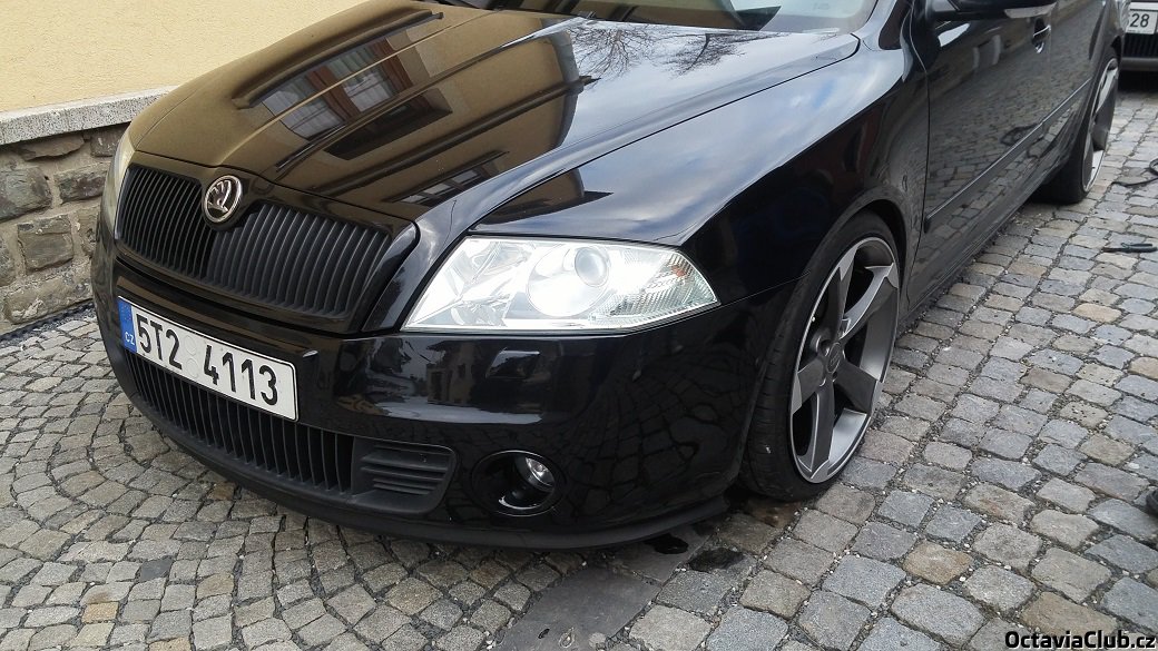

košin Odesláno Březen 26, 2018 Autor Sdílet Odesláno Březen 26, 2018 a je to tam 1 Citovat Odkaz ke komentáři
Radas Odesláno Březen 26, 2018 Sdílet Odesláno Březen 26, 2018 Nádhera. Klobouk dolů 0 Citovat Odkaz ke komentáři

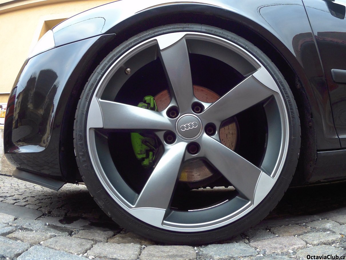

milan.blazek Odesláno Březen 26, 2018 Sdílet Odesláno Březen 26, 2018 Jen ty brzdy se v kolech nějak ztrácí.340 by jin slušely vícOdesláno z mého LG-D855 pomocí Tapatalk 0 Citovat Odkaz ke komentáři
Martin_TDi Odesláno Březen 27, 2018 Sdílet Odesláno Březen 27, 2018 Je vidět, že sis dal s těmi koly pěknou práci. Celek vypadá parádně ! Ty brzdy by to fakt chtěly větší . 0 Citovat Odkaz ke komentáři
košin Odesláno Březen 27, 2018 Autor Sdílet Odesláno Březen 27, 2018 brzdy v tom trošku zaniknou to je pravda, na půdě mám 312 což nebude moc rozdíl no... zvažuju 340 z rs230, ale zase ta váha... celý třmen s kotoučem váží 19,1kg 0 Citovat Odkaz ke komentáři

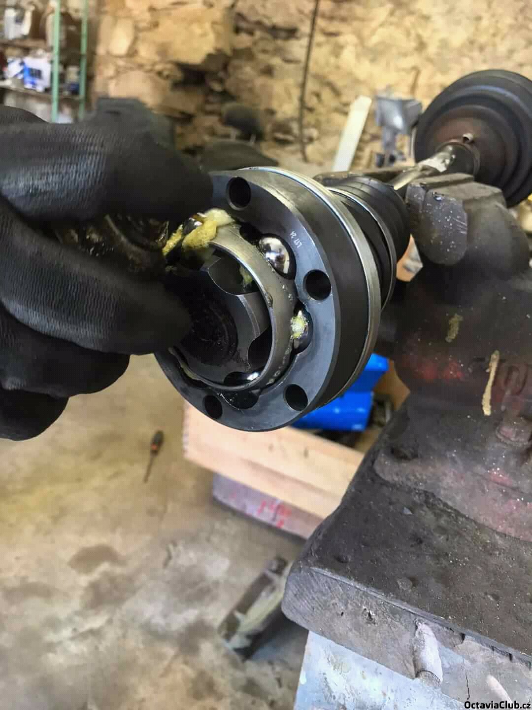

košin Odesláno Květen 6, 2018 Autor Sdílet Odesláno Květen 6, 2018 Komplet b8 uz jsou na aute, rozdil neskutecny, auto krasne kopiruje cestu, zadne rany, odskakovani, pohodli slo nahoru, jistota taky, po dalnici se s tim jede taky krasne. Navic vymeneny klouby poloos, uz to mely za sebou a pod plynem hazely volantem. Velke diky mistru Passtovi za praci :-) 0 Citovat Odkaz ke komentáři
kocka87 Odesláno Květen 6, 2018 Sdílet Odesláno Květen 6, 2018 Co si dával za značku kloubů? Asi mě taky čeká výměna. 0 Citovat Odkaz ke komentáři
JohnyM Odesláno Květen 9, 2018 Sdílet Odesláno Květen 9, 2018 Klouby mě také čekají, je nějaká malá vůle povolená, nebo i jen minimální vůle značí už vadný kloub? 0 Citovat Odkaz ke komentáři
košin Odesláno Květen 9, 2018 Autor Sdílet Odesláno Květen 9, 2018 (upraveno) tyjo vůli jsem nějak neřešil, spíš byl problém v tom že ten vnitřní kloub se moc nechtěl hýbat po té poloose, jak říkal Passta, ty ložiska si vytlačí jamku a pak to háže volantem Upraveno Květen 9, 2018 uživatelem košin 0 Citovat Odkaz ke komentáři
