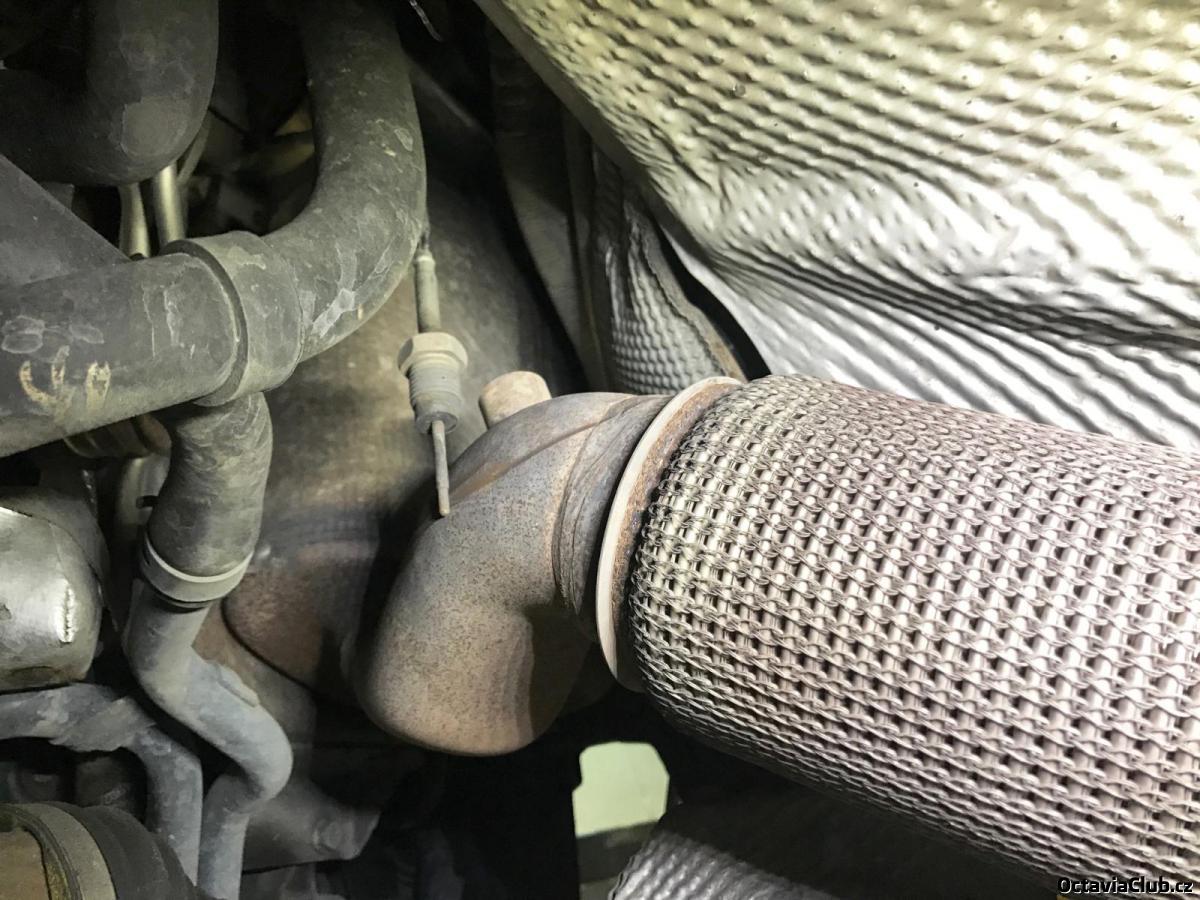

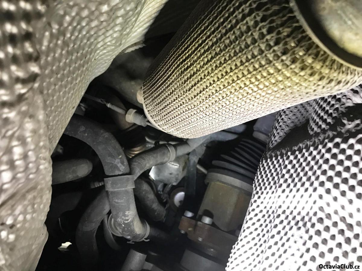

Presne tak, je to len aktuálny stav od poslednej regenerácie.. neviem ako v poslednej dobe keďže Touranom jazdil šofér, ale čo som mal predtým odsledované tak regeneroval cca 600 - 750km..
Včera som ešte vymenil snímač diferenčného tlaku, ale nie som si istý čí to pomohlo.. a keď som spustil servisnú regeneráciu tak sa to chovalo divne, meraná hodnota klesla až na 0,00 ale vypočítaná stále stúpala a ani po 110km sa regenerácia nechcela ukončiť.. skúsim ešte dnes pustiť regeneráciu na mieste a uvidím čo to spraví...
Takže DPF vyčistené.. dve regenerácie prebehli v pohode, keďže je namontovaný polarfis tak sa to dá pekne sledovať a neprerušiť ju lebo v tejto zime sú stále voľnobežné otáčky tesne pod 1000..
Pri čistení bol objavený "malý" problém, aj v servise sa tomu čudovali že to vidia prvý krát, vôbec netuším ako sa to mohlo stať..
presne, žiadna chyba okolo tohto nebola, je dosť možné že sa prerušila regenerácia alebo sa vôbec nespustila v mestskej prevádzke a vyhodilo najskôr kontrolku DPF a druhý krát s DPF svietil aj motor a blikalo žhavenie... teraz keď to sledujem na čidle na DPF o dosť rýchlejšie klesala teplota a na čidle vo výfuku dosahovala podstatne menšie hodnoty takže to asi dosť skreslovalo a riadiaca jednotka nevedela čo má robiť :D
A ešte jedna zaujímavosť medzitým, už od kúpi občas vybehla chyba modulu žhavenia, vymenil som ho s octávkou a stále to isté, z Tourana v octávke fungovalo bez problémov a z octávky v Tourane občas vyhodilo chybu.. nakoniec som zistil že v poistkovke v motorom priestore chýbal pevný prepoj miesto relátka ktorým je napájaný modul žhavenia.. v Taliansku asi nepotrebovali žhavenie :D
