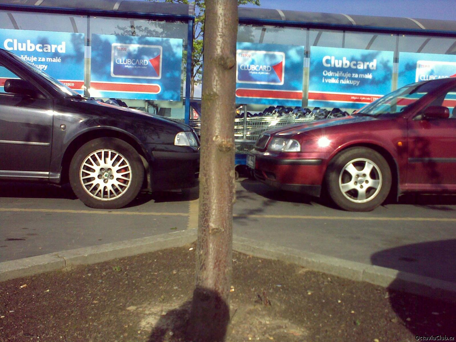

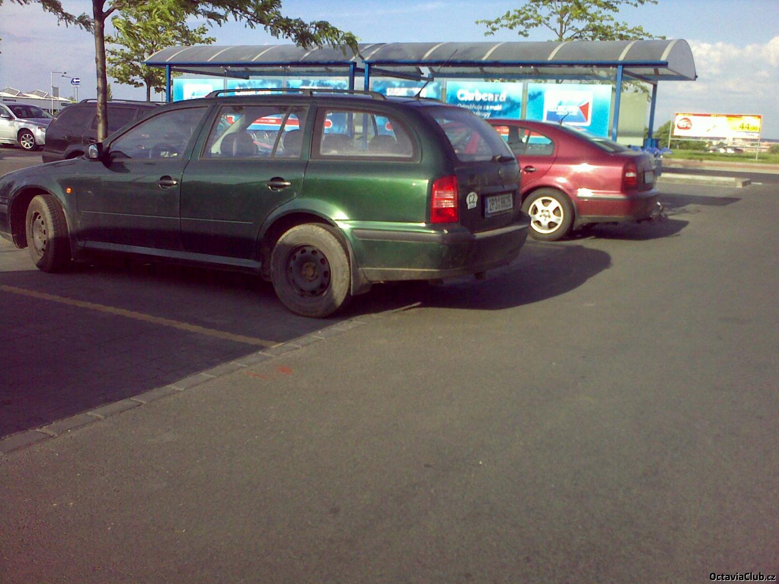

Tak po čase musím dát své poznatky k pružinám Lowtec -30/-30 od mata88 (díky mato :) ) jízda se rapidně zlepšila. náklon v ostrých zatíčkách je mnohem menší, příjemnější - řízení má znatelně rychlejší a přesnější odezvu. Na obrubník větsinou těsně najedu černým plastem pod nárazníkem, ale dá se na to zyvkout a nedojíždět k obrubníku. Průjezdnost terénem jsem zkoušel u nás u garáží, kde je štěrk a strašný jámy a ani jednou jsem neškrtl podvozkem (auto se také mín zhoupne). Komfort zůstal stejný nebo se možná trochu zlepšil tím, že to jsou nové pružiny (standardní starší tlumiče). A auto je celkově níž asi 35mm, to zase přisuzuji starším tlumičům. Jinak pružiny kladné hodnocení a moje doporučení :D ;)
foto pro představu
