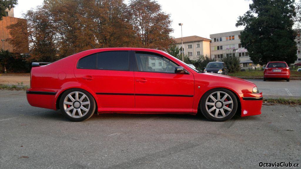

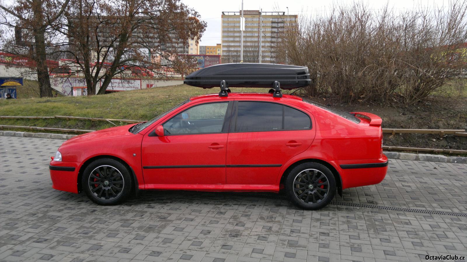

Spooky1 Odesláno Listopad 9, 2011 Autor Sdílet Odesláno Listopad 9, 2011 Já mám tu moju o -35/-35 tak se můžeš juknout na fotky... NA posledních fotech už je zadek asi o 1cm přizvedlej kvůli náloži která půjde do kufru... 0 Citovat Odkaz ke komentáři
dom4130 Odesláno Listopad 10, 2011 Sdílet Odesláno Listopad 10, 2011 Já mám tu moju o -35/-35 tak se můžeš juknout na fotky... NA posledních fotech už je zadek asi o 1cm přizvedlej kvůli náloži která půjde do kufru... Koukal jsem na to, ale vazne bych to chtel jeste jednou tolik jak to mas ty.... 0 Citovat Odkaz ke komentáři

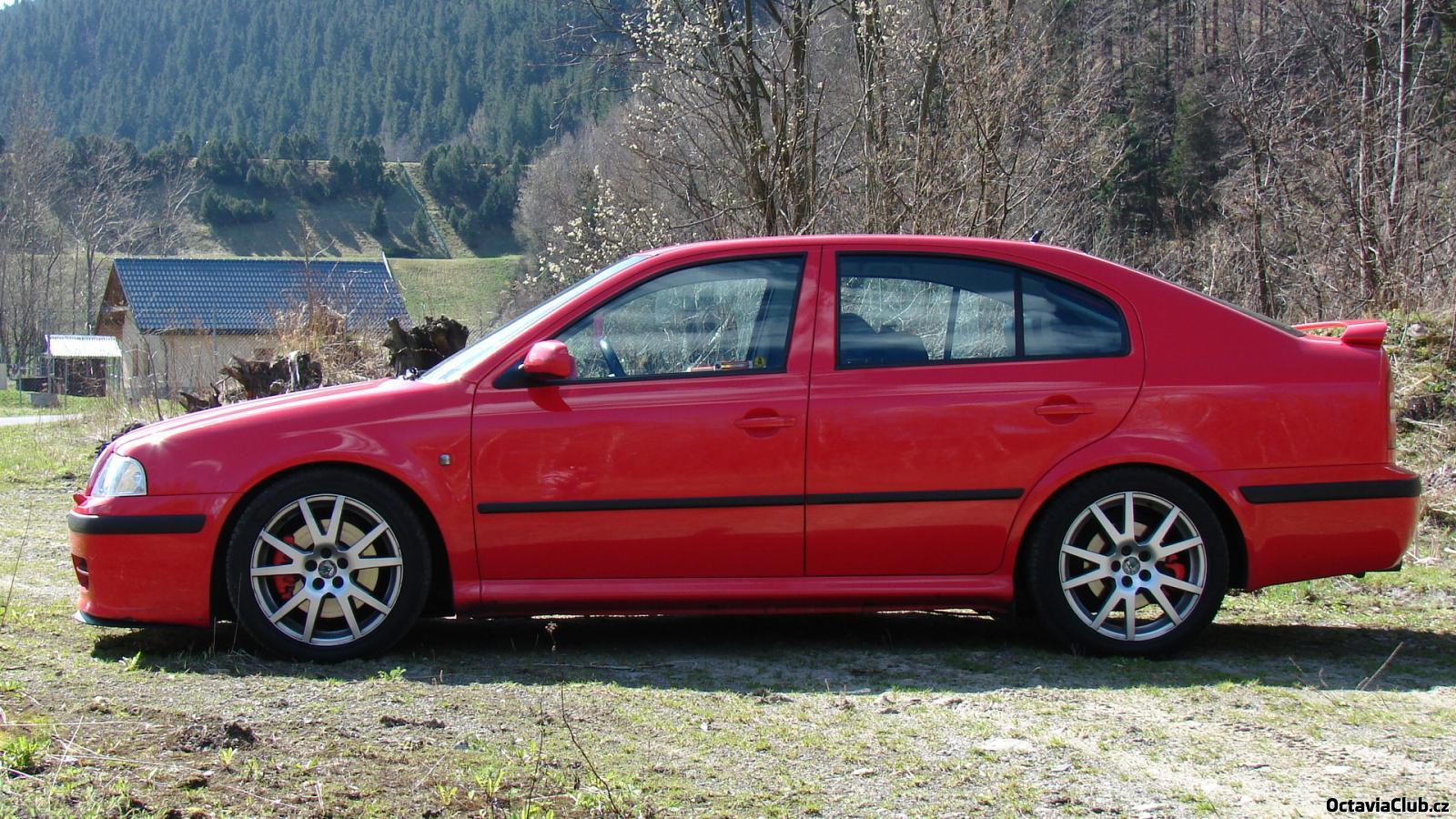

fox360 Odesláno Leden 13, 2012 Sdílet Odesláno Leden 13, 2012 Zdravim, udavane snizeni je vetsinou ze serie. Kdyz jsou pruziny primo na RS jediny co sem videl maji snizeni -20 a to je serie -35/-35. Ja mam podvozek bilstein b8 sprint a pruziny weitec 55/35 (od DEKO) a max spokojenost. Snizeni jeste snesitelny. 0 Citovat Odkaz ke komentáři
Balrog Odesláno Leden 14, 2012 Sdílet Odesláno Leden 14, 2012 Zdravim, udavane snizeni je vetsinou ze serie. Kdyz jsou pruziny primo na RS jediny co sem videl maji snizeni -20 a to je serie -35/-35. Ja mam podvozek bilstein b8 sprint a pruziny weitec 55/35 (od DEKO) a max spokojenost. Snizeni jeste snesitelny. Jaké máš kola?na kolik tě vyšli?v kolika lidech jezdíš?děkuji 0 Citovat Odkaz ke komentáři
fox360 Odesláno Leden 14, 2012 Sdílet Odesláno Leden 14, 2012 Jaké máš kola?na kolik tě vyšli?v kolika lidech jezdíš?děkuji Kola mam 17cky jak letni tak i zimni, pneu normal co tam muzou bejt 205/50. Tlumice myslim ze me vysli na 13000 a pruziny stoji novy 3500. Ja vetsinou jezdim sam, nekdy ve dvou ale zase nekdy i plnej a vzadu 4lidi. Nekdy kdyz jedu plnej a vemu nejakej pricnej hup tak skrtnu vzadu okem, jinak je to ale dobry. Nejhorsi bylo kdyz si auto pujcil tata a do kufru nalozil skoro pul palety zamkovky, to me pak zadni kola prosoupaly plastovy podbehy, ale za to muzou nase cesty jinak by to neskrtalo. 0 Citovat Odkaz ke komentáři
Balrog Odesláno Leden 14, 2012 Sdílet Odesláno Leden 14, 2012 a ty pružiny 55/35 jsis vzakl kvůli tomu,že je motor vepředu a je těžší nebo kvůli něčemu jinému?koukal jsem na 35/35mm. Našel jsem a poradili mi http://www.hanza-autodily.cz/tlumic-predni-bilstein-b6-sport-18t-rs/d-70819/ a jaký je rozdíl s těmito http://www.hanza-autodily.cz/tlumic-predni-bilstein-b8-sprint-18t-rs/d-70820/ A pružiny tyto http://tuning.autodoplnky.cz/nastavitelne-tlumice/koni-sport-springs/sportovni-pruziny-koni-sport-springs-skoda-octavia-s86431349 Co ty na to?nevbo kompletní Weitec? 0 Citovat Odkaz ke komentáři

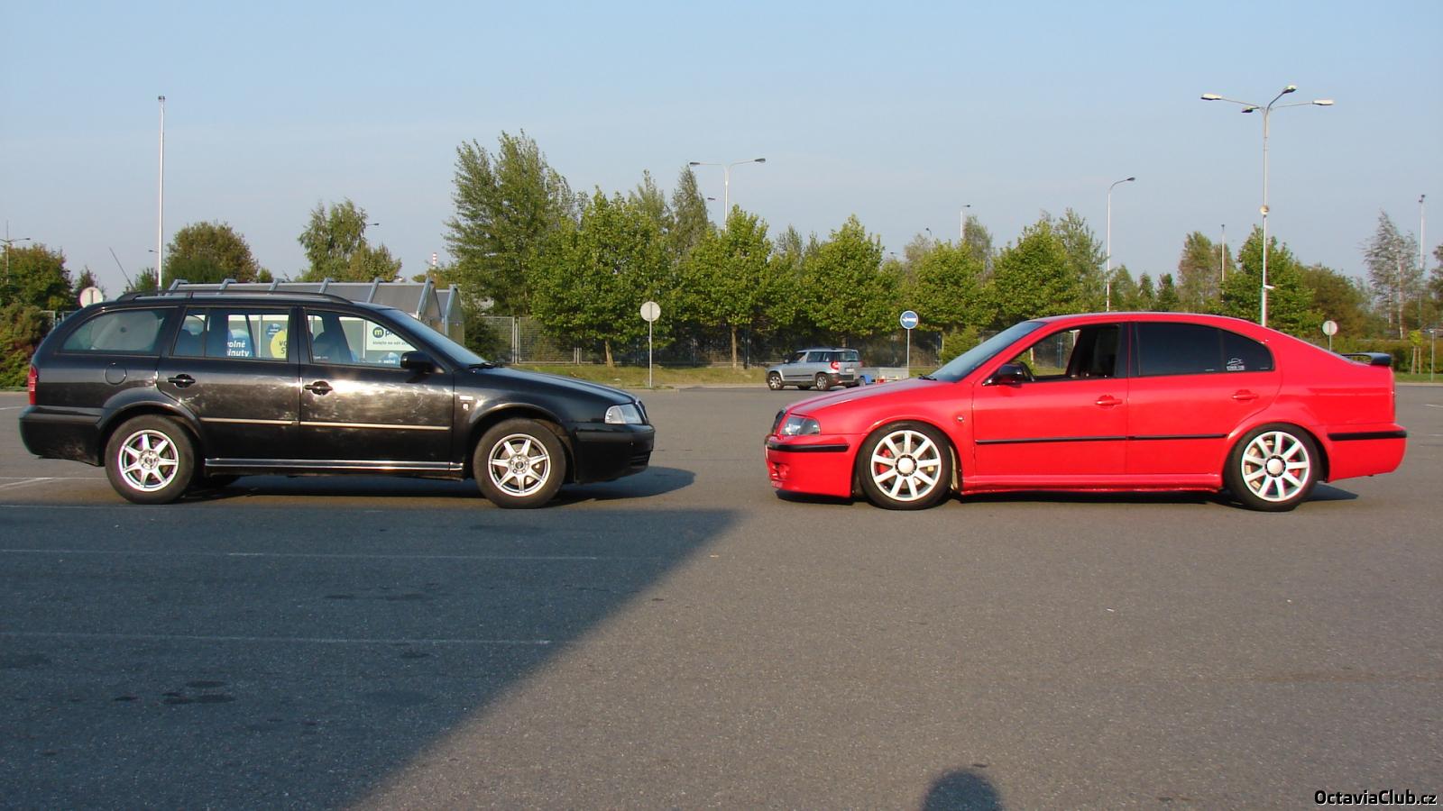

fox360 Odesláno Leden 14, 2012 Sdílet Odesláno Leden 14, 2012 Ja chtel 55/35 kvuli tomu aby sel predek niz nez zadek, uz v serii je mezi prednim kolem a blatnikem hrozna mezera. Ono i s timhle snizenim ta mezera je porad vetsi nez vzadu,ale je to jenom opticky. Predek ma vic vykrojenej lem blatniku, tak to vypada ze je predek porad vis nez zadek.Behuzel fotku sem jeste neudelal. Ty tlumice jsou shodne, ale B6 je urcena na origo vejsku auta a B8 jsou na ty snizeny pruziny. Podle meho nazoru je bistein jedna s tech hodne dobrych znacek. Koni delaji taky dobry tlumice, ale dost uz tvrdy, jak je to s pruzinama to nevim. Ten pevnej komplet od weitec nebude spatnej, bude neco jako origo RS ale snizenej podle zvolenych pruzin. 0 Citovat Odkaz ke komentáři

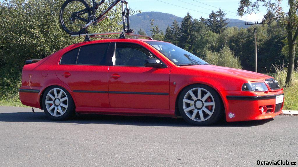

Deko Odesláno Leden 15, 2012 Sdílet Odesláno Leden 15, 2012 (upraveno) Takze foto 55/35 Pak jezdive snizeni, ale nevim uz kolik :D No a pak na max co to slo. Drelo to pri kazdem hupu a rejd byl zmensem o pul otacky Takze zhrnuto a podtrzeno, ted jsem zept na serii podvozku RS. :P Upraveno Leden 15, 2012 uživatelem Deko 0 Citovat Odkaz ke komentáři
Balrog Odesláno Leden 15, 2012 Sdílet Odesláno Leden 15, 2012 Díky moc za rady a za fotky. Mě se líbila od Deka ta první fotka 55/35 pěkné snížení,ale koukal jsem,že tam máš origo RS a to jsou 17?nebudu mít problém s 18?A proč jsi se vrátil k origo RS?Máš upravené podběhy?Jaký máš podvozek?díky To fox360: Já chci jít do weitecu hlavne kvůli penězům za 10800kč komplet podvozek a značka dobrá. koukal jsem i na stavitelnej od Vmaxx za trochu více,ale to my rozmluvily že je to hrůza tak hledám nějaký střed a když si koupím pevný tak se bojím,že bude bu´d moc nízko (vozím rodinu a psa zase,ale moc nejezdím kvůli služebáku) a nebo vysoko i stejně jako u origo Rs. 0 Citovat Odkaz ke komentáři

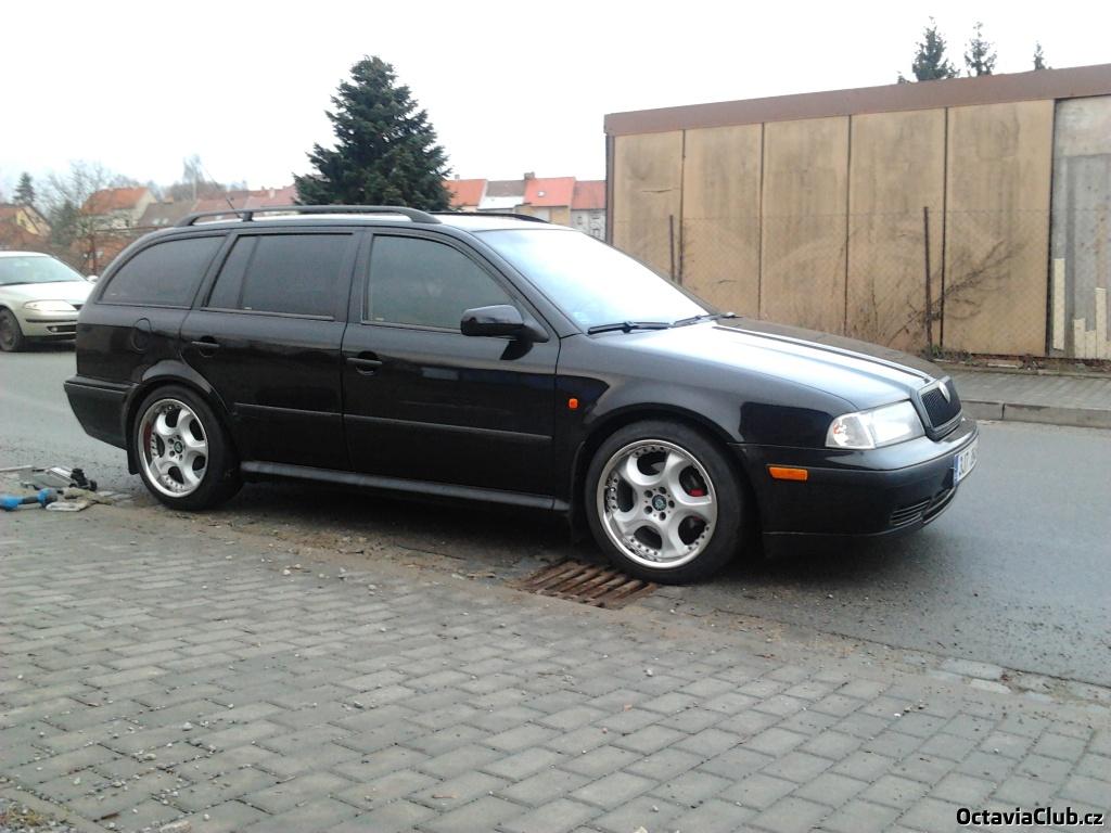

kubiik Odesláno Leden 15, 2012 Sdílet Odesláno Leden 15, 2012 (upraveno) takto vypada HPcko s pruzinama HR -50mm. ve predu mam cca jeste 15mm zavitu na snizeni. kola 205/45/17. ale neni to RS Upraveno Leden 15, 2012 uživatelem kubiik 0 Citovat Odkaz ke komentáři
Balrog Odesláno Leden 15, 2012 Sdílet Odesláno Leden 15, 2012 takto vypada HPcko s pruzinama HR -50mm. ve predu mam cca jeste 15mm zavitu na snizeni. kola 205/45/17. ale neni to RS vypadá moc pěkně Takové snížení by se mi líbilo.Upravoval jsi podběhy? 0 Citovat Odkaz ke komentáři
Balrog Odesláno Leden 15, 2012 Sdílet Odesláno Leden 15, 2012 Tak jsem se koukal a vzpoměl jsem si že jsem kdysi dávno kupoval pružiny a teď jsem je vyhrabal,ale je tu problém že jsou na VW golf přesné označení je SPORT F 30/30 VW GOLF IV 1J Lim 10/97-1,4-1,8 tak nevím jestli je tam můžu dát a koupit jen tlumiče HP? 0 Citovat Odkaz ke komentáři
Guest houmik Odesláno Leden 17, 2012 Sdílet Odesláno Leden 17, 2012 Na co by mel upravovat podbehy? Ma tam jeste hromadu mista nad kolem. 0 Citovat Odkaz ke komentáři
kubiik Odesláno Leden 17, 2012 Sdílet Odesláno Leden 17, 2012 ja mam pocit, ze jsem kdesi cetl, ze kdyz das pruziny z GIV na OI, tak ze si to vic sedne a ze je to takovy vic houpavy. podbehy jsem neupravoval. kola tam byly jenom na zkousku jestli se tam vejdou. ani jsem s nima nejel, ale ani pri plnem rejdu to nikde nedrhlo 0 Citovat Odkaz ke komentáři
Deko Odesláno Leden 18, 2012 Sdílet Odesláno Leden 18, 2012 (upraveno) Ja jsem musel pri max snizeni podbehy upravit, ale to jen z duvodu pneumatik (225/45 R17), ktere nejsou vhodne na tak vyrazne snizovani. Vratil jsem se z duvodu pohodlnosti a cestovani. Ono to nebylo zrovna pohodove a pokud nesezenu na leto pekne spidery, nazuju na 16 letni gumy :D :D Kdybych mel druhe auto na praci a RS na vikend, tak by to bylo jine. Upraveno Leden 18, 2012 uživatelem Deko 0 Citovat Odkaz ke komentáři
