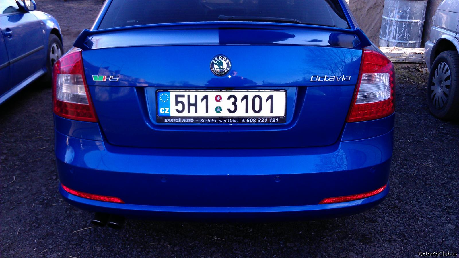

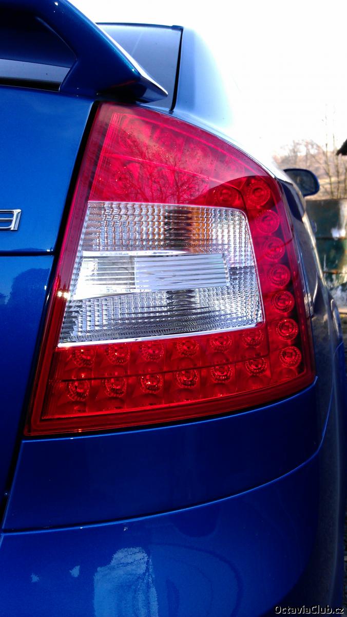

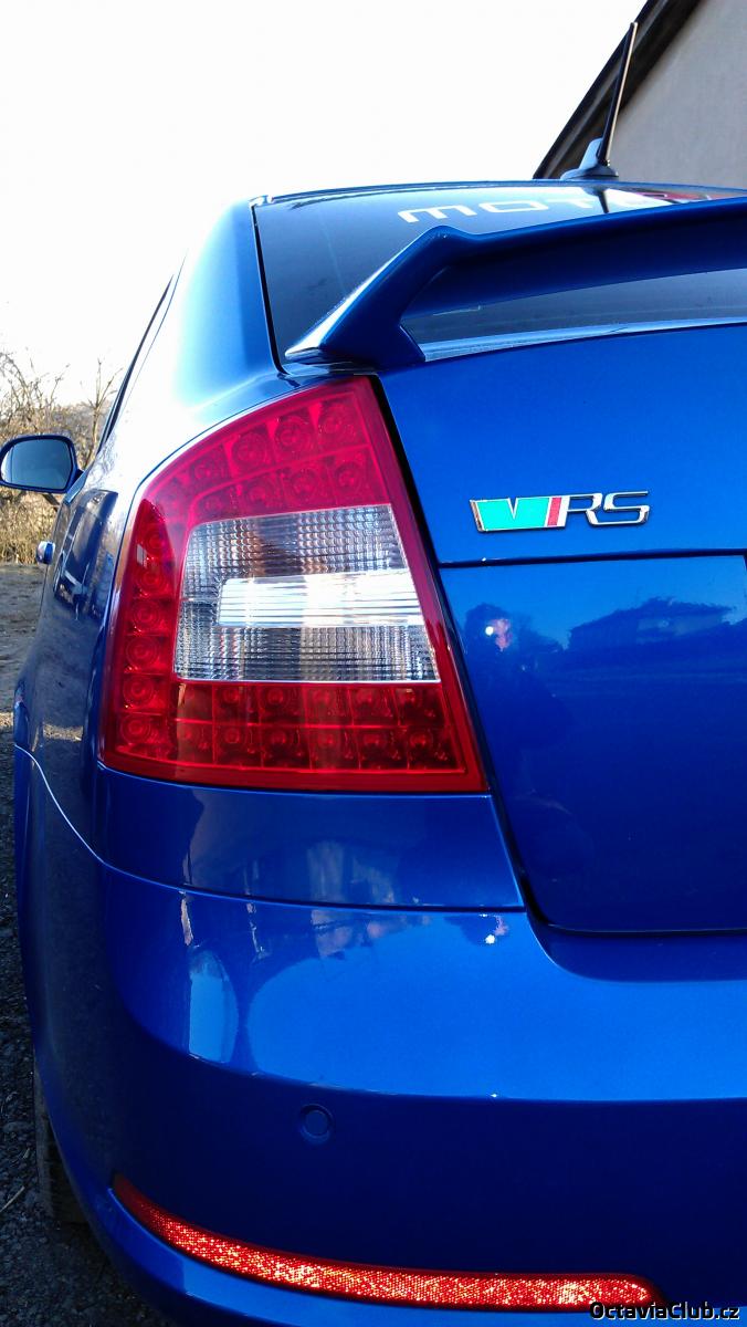

Bárty Odesláno Březen 5, 2012 Sdílet Odesláno Březen 5, 2012 posilam slibeny foto konecne jsem se utrhnul a vyfotil to 0 Citovat Odkaz ke komentáři

romariooo Odesláno Březen 6, 2012 Autor Sdílet Odesláno Březen 6, 2012 (upraveno) Bárty: vypadá to pěkně Pořád ale to je hodně za ty světla,já je čekám za jiné penízky ;) Upraveno Březen 6, 2012 uživatelem romariooo 0 Citovat Odkaz ke komentáři
princes Odesláno Březen 6, 2012 Sdílet Odesláno Březen 6, 2012 O tech svetlech za 5998,- uz vime davno uvidime s tim prijde romariooo Barty - Super jinac jeste vyfot jak to sviti! vypadaj perfektne! 0 Citovat Odkaz ke komentáři

Hynek Odesláno Březen 6, 2012 Sdílet Odesláno Březen 6, 2012 Ty světla na modrém RSu nemají chybu!!! Doufám, že je pořídíš Romane, a ne ty z OB autodílů, ty jsou hrozný... 0 Citovat Odkaz ke komentáři

Doli Odesláno Březen 8, 2012 Sdílet Odesláno Březen 8, 2012 posilam slibeny foto konecne jsem se utrhnul a vyfotil to Nějaký problém se zapojením? 0 Citovat Odkaz ke komentáři
Bárty Odesláno Březen 8, 2012 Sdílet Odesláno Březen 8, 2012 jednoznacne jsou combikove hezci problem se zapojenim nebyl zadny 0 Citovat Odkaz ke komentáři
Doli Odesláno Březen 8, 2012 Sdílet Odesláno Březen 8, 2012 Takže si jen zapojil a jezdil, co konektory nemuselo se něco měnit? U Superba II co jsem dělal kamarádovi zadní LED z Číny, tak se museli kódovat v BCM, což by právě asi na OII před FL nešlo. 0 Citovat Odkaz ke komentáři
Guest chipmann Odesláno Březen 8, 2012 Sdílet Odesláno Březen 8, 2012 Tohle už mě taky napadlo aby to BGS jednotka pobrala a svítily ty ledky jak mají tzn brzda+mlhovka dohromady 0 Citovat Odkaz ke komentáři
Bárty Odesláno Březen 8, 2012 Sdílet Odesláno Březen 8, 2012 potkavaci svetlo,mlhovka a brzdove svetlo musi mit odpor jinak vuz hlasi chybu praskle zarovky jinak ty led svetla uz maji odpor na sobe takze pouze zapojis a nic neresis origo svetla se musi vyresit takto 0 Citovat Odkaz ke komentáři
