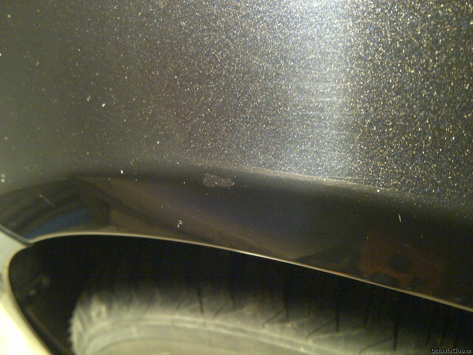

Tak jsem dnes umyl auto a pustil se do opravy laku. zkusil jsem si to na spodnim rohu levych dveří. Potřeboval jsem to jakoby nanečisto vyzkoušet.
v návodu je psáno, aby byl "puntik" barvy okamžitě po aplikaci rozetřen dodavanou rukavici. Moc se mi toto doporučeni nezdalo (upatlava to zdravý lak). Ma to vsak své opodstatnění ve vrstvě laku. Když se mi to podařilo přetáhnout na nepoškozenou část, je lepsi ji rozetřít (rozmaznout rukavicí), aby to bylo co nejtenčí. pak se to lepe utře dodávanou tkaninou a rozpouštědlem. Super na tom je, že když se to nepovede, jde to umýt.
Místa jsem nasvětloval halogenem a čelovkou. Ruku vždy opíral (už se mi docela klepou) Mikro štětečkem (v dodavce) můžete přesně "zakapnout" odlouplý lak. Ale, aby tam nebylo barvy moc, je nutne to rukavici setřít. A klidně doopravit. Na tom blatniku jsem udelal zkušenost, že to lze nanést 2x - 3x vždy otřít přebytečnou barvu, jinak to udela okolo uloupnute barvy kroužek a to je by nemelo zaschnout.
Když se ten opravný lak "odmyva" tak je fakt nutné trpělivě a jemně dlouze místo utírat. Když se zatlačí, tak to se to umyje vše a musí se začít znova.
Důkladně jsem udělal jen ten blatník a kousek kapoty u světla. Je to dost náročné na čas a trpělivost. Pak mi už byla zima a začalo poprchavat. S ničím jiným moc zkušenost nemám, takže srovnání nemám. U te tužky mi vadí, že to nejde zahladit s hranou toho poškozeného laku, ale vždy přetahu.
K "dokonalosti" chybí jen bezbarvý lak :-)

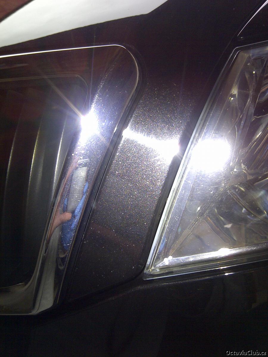

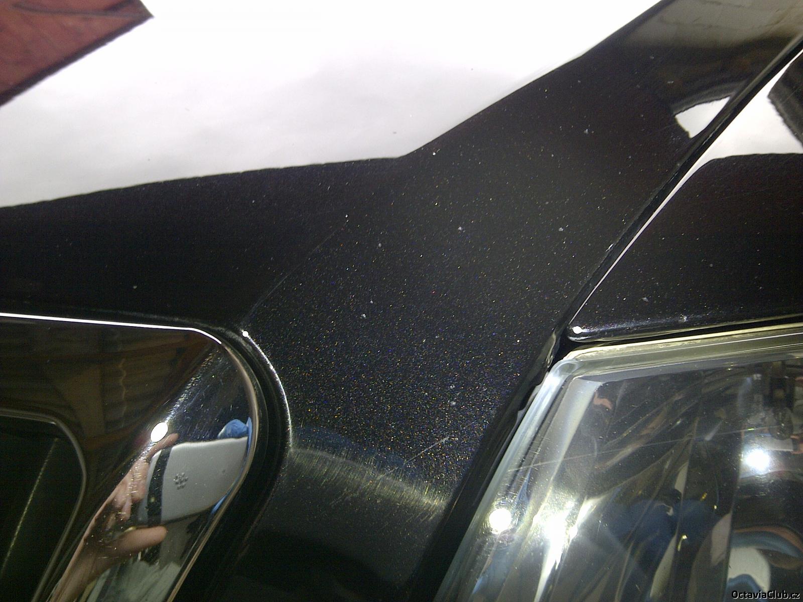

takže foto poškozené části od 01-04:
post-26197-0-30883300-1359827883_thumb.jpg post-26197-0-82319300-1359828193_thumb.jpg post-26197-0-63068600-1359828209_thumb.jpg post-26197-0-17939800-1359828225_thumb.jpg

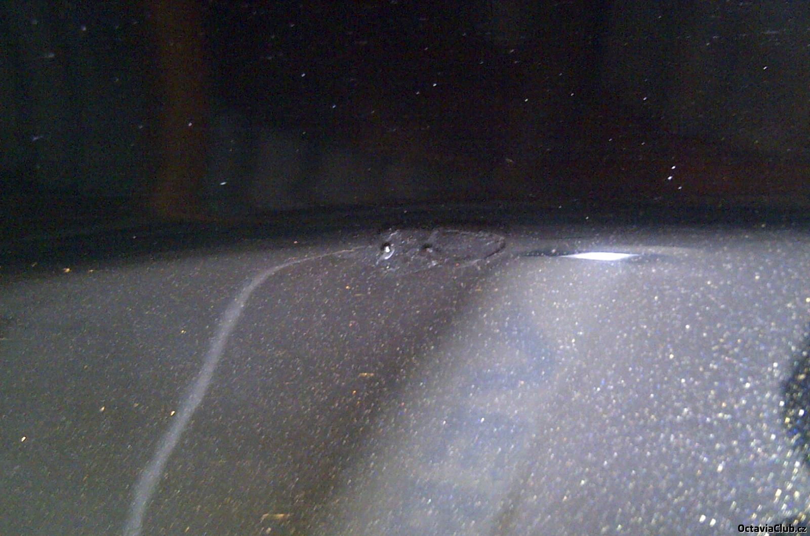

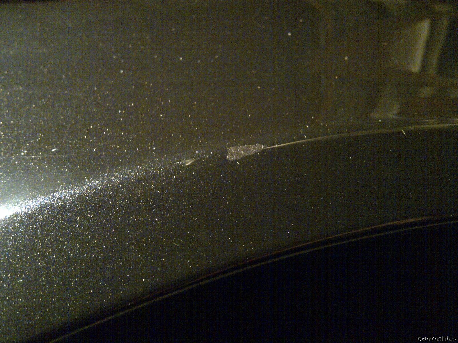

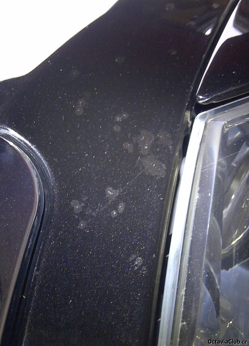

oprava okolo řidičova světla 05-09:
na teto fotce je vidět jak to je roymaznuto rukavici
post-26197-0-47125000-1359828334_thumb.jpg post-26197-0-13442300-1359828369_thumb.jpg

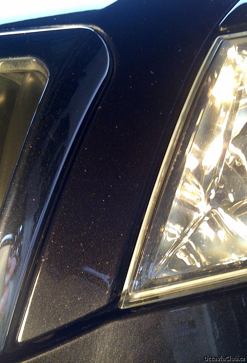

setřene přebytky barvy:

No když chodiš okolo auta s čelovkou a halogenem, najdeš dost neviditelných škrabanců. A taky mi na fotce přišlo, že těch nedokonalostí tam je jaksi více vidět než pouhým okem viditelných. (fotak mám cca 10-20 cm od auta, k tomu ruyné lomz světla atd. Myslím, že to prostě s jarem bude potřebovat ošetřit ala Štěpanova pečlivost. Ja to vzal jen vapkou a mikrouterkou. Touto pečí mi příjde to auto už více moje než "půjčene" :)
Tento metalický lak je pro opravy vlastně super. Ta metla se prostě blyská a a ma v sobě třpytivé částečky a tak opravu těch drobností lépe "zapadnou"
