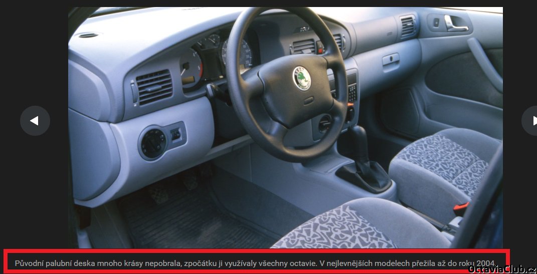

warcraftan Odesláno Duben 8, 2018 Sdílet Odesláno Duben 8, 2018 Dobrý den, vlastním Škodu Octavii 1, 75kW, r.v. 2003 (základní výbava, tzv. classic) a moje palubní deska vypadá přesně takhle viz. přiložený soubor č. 1 a jde jen o to, že jsme se bavili se strejdou od přítelkyně, že všechny octavie po roku 98 měly jenom nové palubní desky viz. příloha č.2 tzn. ta kapka byla jenom po budíkách, výplň dveří byla taková tmavší apd. Proto se obrácím na Vás jako zkušenejší, jak to teda vlastně je :-) googlil jsem, ale přímo článek o tom, kdy/od jakého roku se dělávaly jen novější palubní desky v octaviích jsem nenašel. ale přeci jenom něco, článek zde Už v roce 1998 tak přišly nové přední sedačky s vybráním pro kolena zadních cestujících, o rok později zeleně podsvícené přístroje a mnohem hezčí palubní deska (ovšem jen pro vyšší výbavy). + Děkuji! 0 Citovat Odkaz ke komentáři
KaJe Odesláno Duben 8, 2018 Sdílet Odesláno Duben 8, 2018 Classic měl původní vlnu, ale černou, až do roku 2004. Kapličky měly vyšší výbavy. 0 Citovat Odkaz ke komentáři
deleted Odesláno Duben 8, 2018 Sdílet Odesláno Duben 8, 2018 Myslím,že v roce 98 se měnila pouze přístojová deska(štít přístrojů) trochu grafickým provedením a změnou podsvícení z červené na zelenou.Celá palubní deska tkzv.vlna ,šedá nebo černá vydržela až do roku 2000 u všech stupňů výbavy LX,GLX i SLX.facelift se stupni výbavy Ambiente a Elegance byly osazeny novou palubní deskou,tkzv.kapličkou.nejnižší výbava Classic byla vybavena stále vlnou až do roku 2004,kdy všechny stupně výbavy nahradil jeden a to O1 Tour. 0 Citovat Odkaz ke komentáři

KaJe Odesláno Duben 8, 2018 Sdílet Odesláno Duben 8, 2018 GLX a SLX od m.r.98 již měly kapličky. Ale jak jsem psal, vlna u roku 2003 nic neobvyklého, těch Classiků se vyrobilo celkem dost, což moc nechápu. 0 Citovat Odkaz ke komentáři

Konny Odesláno Duben 8, 2018 Sdílet Odesláno Duben 8, 2018 Vse ti bylo receno a neboj, skladacka to neni, proste mas jen socku vybavu, tudiz i starou palubku. Jinak i GLX vybava mela vlnu, jen SLX mela zelene podsviceni a kaplicku na palubovce a to bych rekl, ze tomu jeste bylo od roku 99. 0 Citovat Odkaz ke komentáři

Konny Odesláno Srpen 25, 2018 Sdílet Odesláno Srpen 25, 2018 I predface mela face palubku, z vyroby ji mela verze SLX a LaK, nizsi predface verze GLX a LX meli starou palubku (vlnu). 0 Citovat Odkaz ke komentáři
