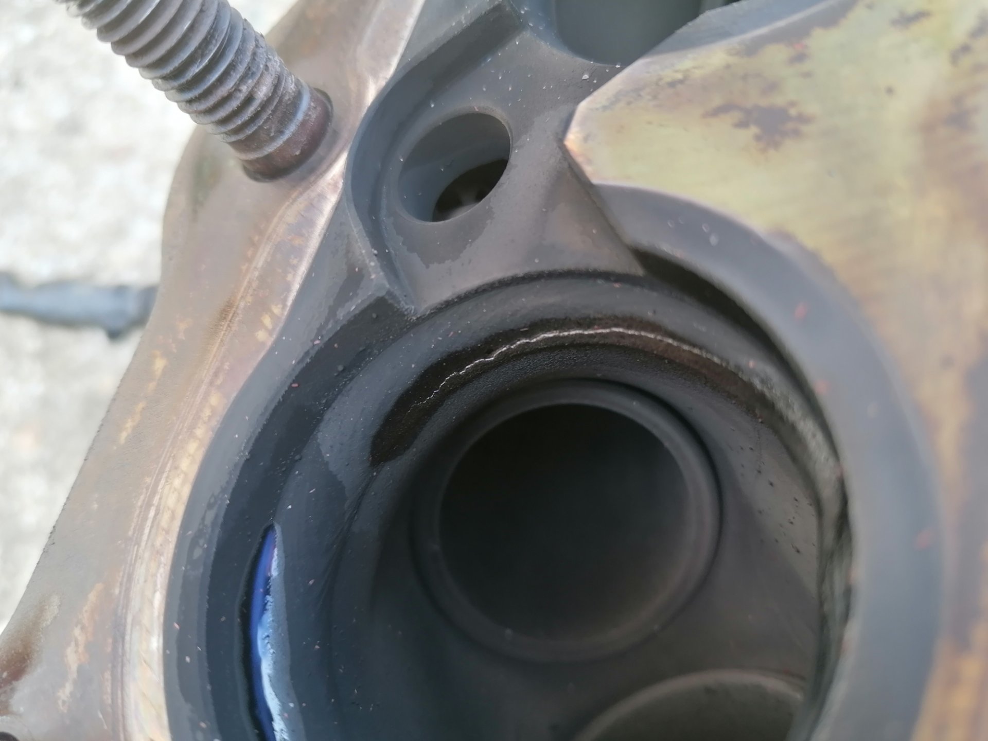

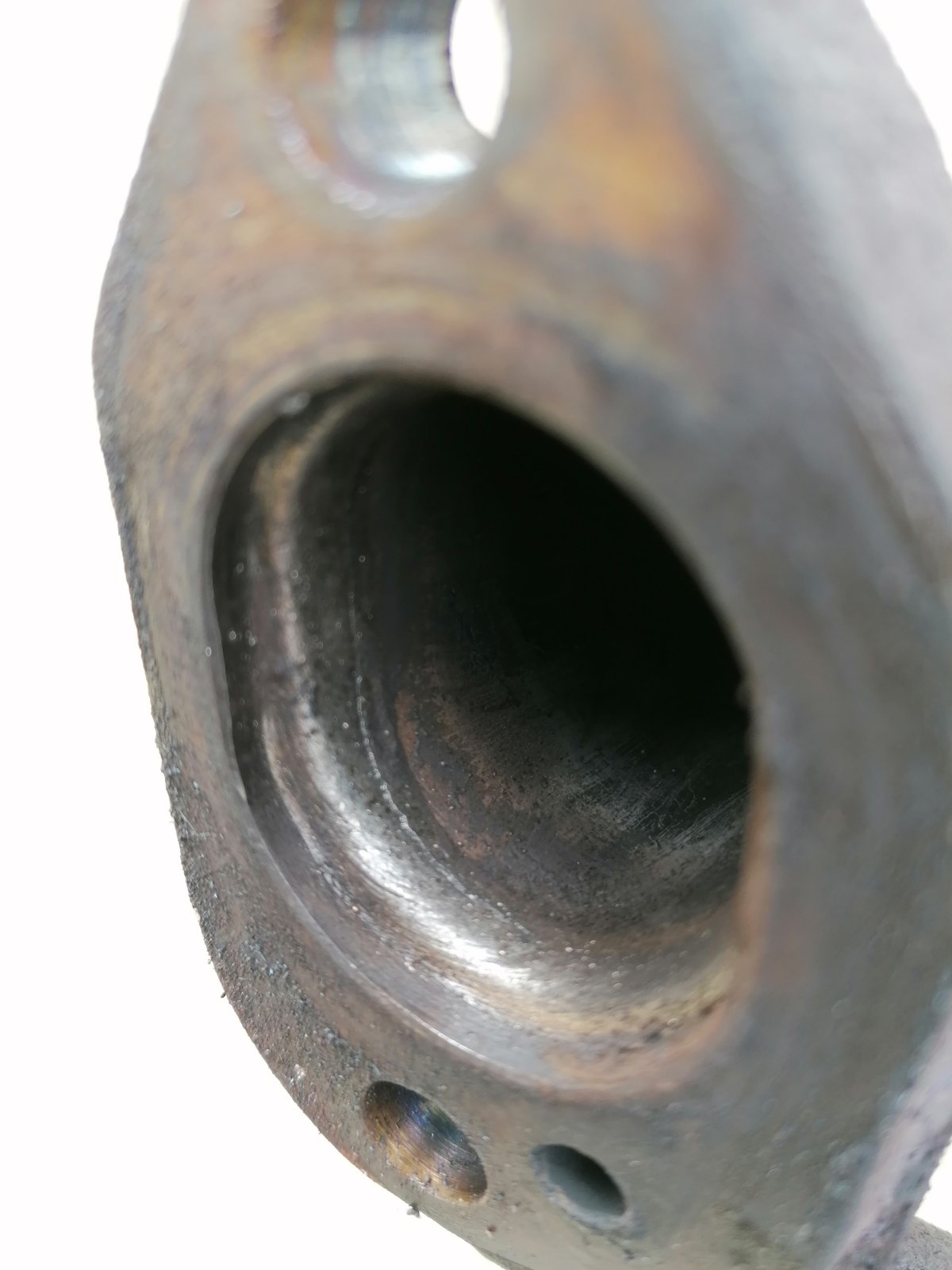

Když jsem měl konečně den volna tak sem se dostal k přeťesnění svodů, k nemilému zjištění však byly svody prasklé, jeté sem nikde ten den nesehnal a jelikož jsem auto další den potřeboval tak šli na zavaření. Když bylo sání dole, tak jsem rovnou vyčistil klapku a vyměnil těsnění víka ventilů.
