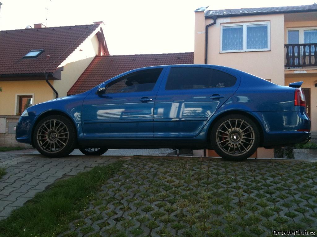

Martypova modrá...

Tak jsem si mohl auto prohlidnout na zivo a vypada moc dobre na tech kolech. :blink: Jeste teda seriznout pruziny o 2 zavity, jak jsme rikali, a pak to bude super.

Diky.. :( Uz sem si na to asi taky zvykl.. :)
Ty voe,prezidente,neblaaaazni.. :( Prece bych nerezal seriovy pruziny.. :palec: Necham si udelat u zamecnika stahovaky.. ;) :D
