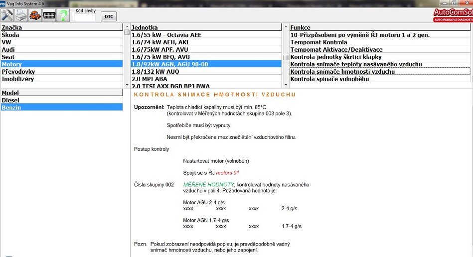

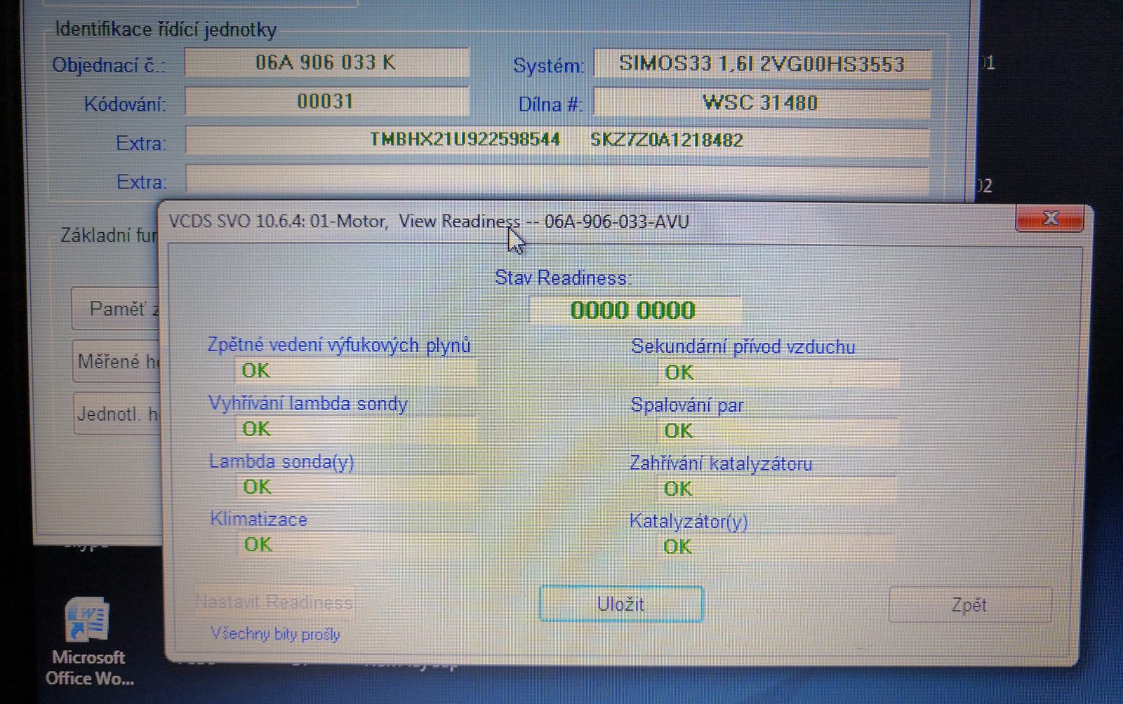

podla foto mas VAG-COM alebo daky kamos, ja som ohladom toho inak celkom laik a co viem pozriet su uplne zaklady,  netreba aby si pre nieco behal mozno cez pol republiky, nic nekodujes, neprestavujes, iba pozeras hodnoty, nic nemozes pokazit
skus pozriet, mozno pomoze:
https://www.wiki.autodiagnostik.cz/Manuál_VAG-COM#Vybrat_jednotku
Nastartujes, motor bezi, vyberies jednotku-01MOTOR
vyberies Merane hodnoty-08 (idealne ak mas aj vis-vag info system, tam su podrobne navody)
v poliach Group-Skupina si navolis cislo skupiny Up/Dn ktoru chces sledovat a v styroch poliach vedla sledujes hodnoty, naraz mozes pozerat 3 skupiny po 4 hodnoty cize 12 veci
ak je hodnota zelena tak je v pozadovanom rozmedzi, ak das kurzor na pole kde je aktualna hodnota tak by sa ti mal robrazit aj rozsah hodnoty v ktorom ma byt
tu je napr. kontrola vahy vzduchu, su tam 2 snimace, jeden na objem, druhy na teplotu,  navolis skupinu-group a pozeras hodnoty ci su zelene (v tolerancii)
proste najdes si skupinu ktoru chces a sledujes realne hodnoty nastartovaneho motora, to je cele, mozes klikat od 1 do neviem kolko 100, niektore skupiny su prazdne - zalezi od motora
