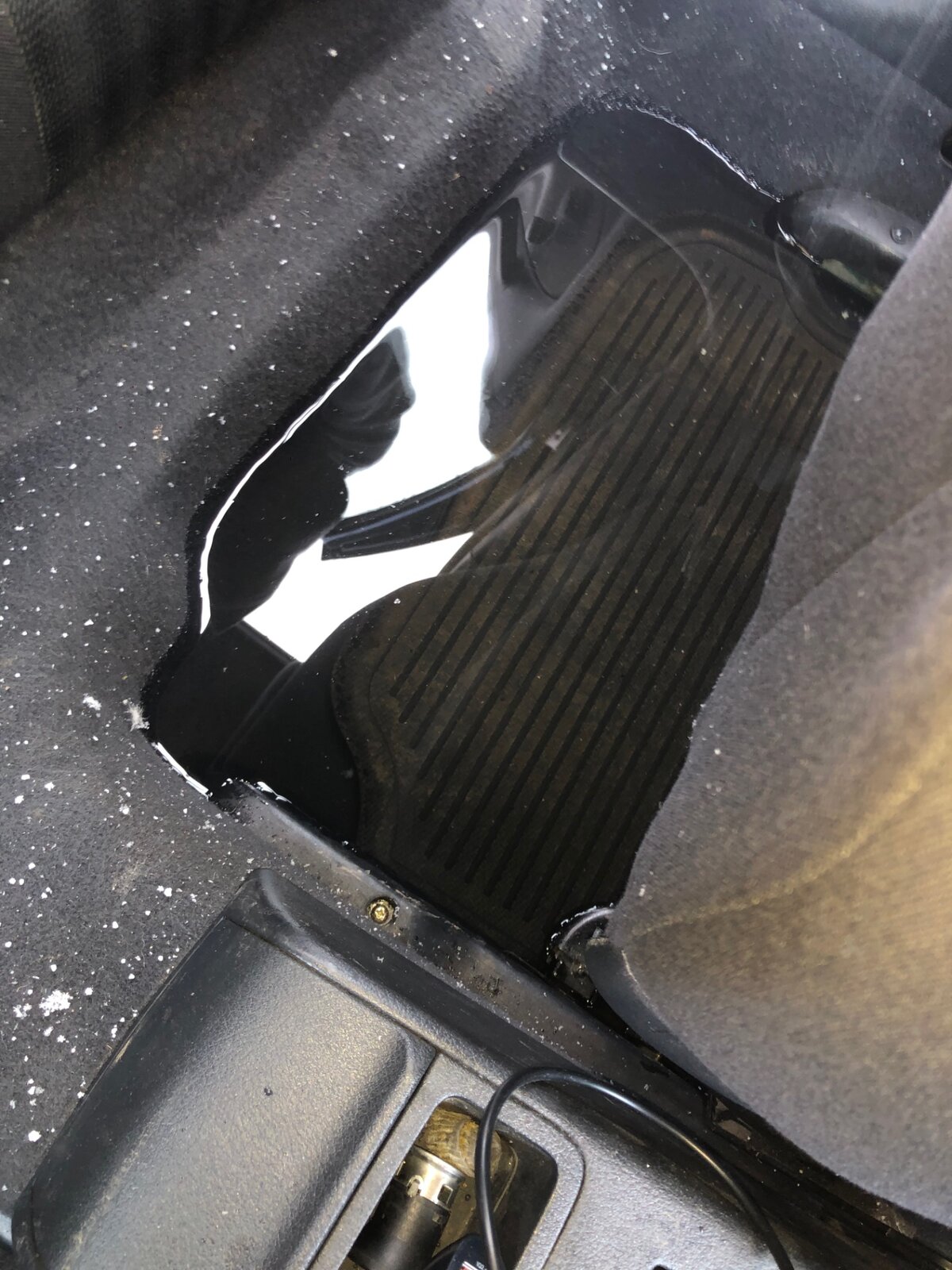

ALEDOL Odesláno Září 28, 2020 Autor Sdílet Odesláno Září 28, 2020 Mám tady jeden dotaz spojený s předchozí radou, po případě dotaz na další nápady. Mokro je skutečně jen na podlaze, ani na prazích a dneska dokonce ani na dveřích. Nemůže to tam jít někdy zepředu? Či zevnitř? Ze spoda? Už opravdu nevím. Přikládám fotky. PS: Dveře trochu nedoléhají, nechám to seřídit, ale nemyslím si, že to by byl ten problém. Taktéž tu gumu nechám napružit k autu, ale to by bylo mokro i jinde, kdyby to šlo odtud, ne? 0 Citovat Odkaz ke komentáři
Patrik77 Odesláno Září 28, 2020 Sdílet Odesláno Září 28, 2020 Buď to protéká pod tou pirelkou , Nevim (oktavku jsem ještě neporcoval) jak ma poskládaný plechy sedan , že by zatejkalo pantem víka kufru . Pak ještě spojení bočnice a střechy pod tou lištou . Okno píšeš že OK , ale stejně bych ho před deštěm nebo zkoušením přelepil igelitem . 0 Citovat Odkaz ke komentáři
ALEDOL Odesláno Září 28, 2020 Autor Sdílet Odesláno Září 28, 2020 Na všechno se podívám osobně, i to předám do servisu, ale pořád si říkám, že kdyby tam teklo třeba oknem nebo pantem víka kufru, že by asi byla vidět i nějaká cesta, kudy tam zatýká, tj. že by nebyla mokrá jen ta podlaha samotná. Spíš si říkám, jestli tam nemůže téct úplně někudy jinudy, jestli tam třeba není vyústění něčeho v těch místech. Protože znám vícero lidí, kterým z neznámých důvodů zatýká zrovna na tohle místo, a nejedná se jen o Octavie. 0 Citovat Odkaz ke komentáři
Patrik77 Odesláno Září 28, 2020 Sdílet Odesláno Září 28, 2020 Když se to dostane pod pirellku , tak to na špatně těsnícím místě (většinou v ohybu) projede na vnitřní stranu a tam to jede pod plastem takže to není vidět . První kapka se ukáže za dlouho ale pak je to jak knot. Tím pantem , jak jsem psal nevím jak u sedana , ale u kombíka to většinou kape do kapsy kufru. Spojem střechy mi zatejkalo u feli, 0 Citovat Odkaz ke komentáři
