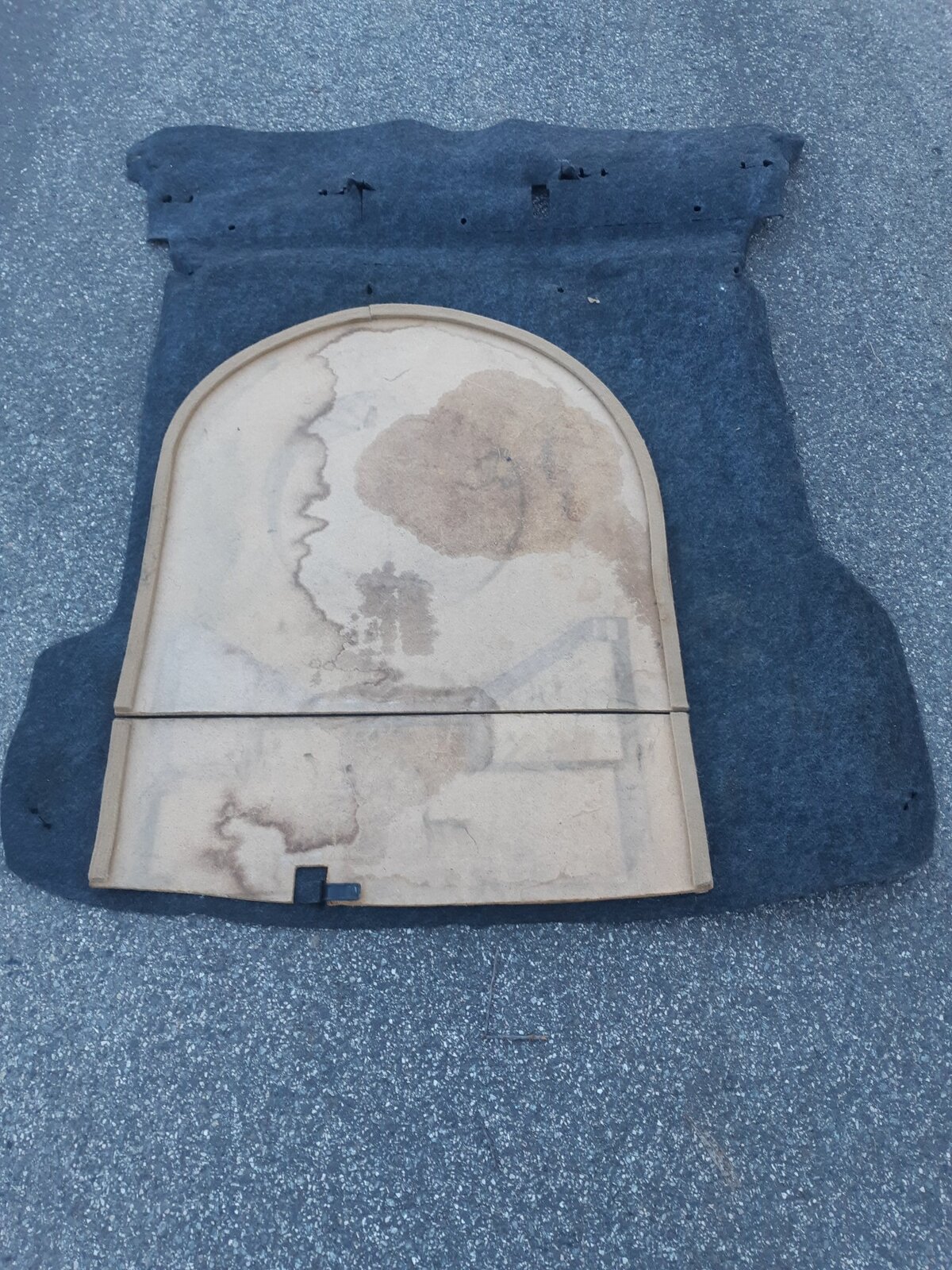

borlan Odesláno Leden 8, 2024 Sdílet Odesláno Leden 8, 2024 Navzdory počasí jsem lehce pokročil - rozebral jsem levý tapec kufru (mmch pěkný porod, cca třetina info z dílenského manu byla v reálu jinak, především bočnice jde demontovat až jako poslední po demontu okolních dílů vč. prahu...). Sundal jsem i horní kryt - přístup ke stropnici. Na sloupku D dole je vidět cestička od vody, na 90% tedy do něj shora teče skrz pant pátých dveří (zmiňoval někdo ve foru jako známou bolest kombíku) a vytéká do kufru (akorát jak se dostane do kapsy, když je tam hrázka? Ještě jiný zdroj netěsnosti?). Takže až to bude možné zatmelím dle doporučení z fora okraj okénka pantu (+ asi pojistím ještě spáry v kapse jen tak naslepo). Zatím musím nechat tapec rozbordelenej, ale ničemu to nevadí krom estetiky. Nahlédl jsem zezadu pod stropnici a nic nesvědčí tomu, že by teklo hagusem nebo anténou (zjistil jsem, že pokud by teklo hagusem tak by to bylo rovnou do kabiny/stropnice, od hagusu se nemá voda jak dostat do sloupku D). Jinak nastal problém u nového koberce (původní zelená plíseň) - nabízejí použité na Octavia 1 kombi, ale jiný tvar (jen podélně rovný a sololit 2x dělený, já mám vzadu takové výběžky za podběhy a sololit lomený jen před rezervou) a taky jinou šíři (užší). Nevím co teda mám za provedení. Tak asi budu muset oprášit původní variantu koberec do sava a nový sololit. 0 Citovat Odkaz ke komentáři
HONZAV1 Odesláno Leden 8, 2024 Sdílet Odesláno Leden 8, 2024 Kamarádovi jsem to takto opravoval u Fabie Combi. Stačilo tu spéru nově přetmelit. Ohledně toho koberce si myslím, že ten užší a dvojím lomením je do modelu s dvojitou podlahou kufru. Pokud si to dobře pamatuji (je to už 18 let co jí nemám), tak jsem právě při dvojité podlaze ty boky měl bez koberce. 0 Citovat Odkaz ke komentáři
Patrik77 Odesláno Leden 9, 2024 Sdílet Odesláno Leden 9, 2024 Jj to je pro dvojitou podlahu, dost se vyndavali a prodávali . Taky jsem ji koupil a pak sháněl koberec . Teď mám oba v kufru . Odkud jsi ? 0 Citovat Odkaz ke komentáři
borlan Odesláno Leden 9, 2024 Sdílet Odesláno Leden 9, 2024 (upraveno) HONZAV1 - jojo, už mi to docvaklo taky, že to je to vrchní patro z dvojité podlahy... Patrik77 - jsem z Chrudimi. Měl bys tip kde přijít levně ke slušnému spodnímu koberci/podlaze? Zatím tu plesnivou mám ve sklepě a uvažuju o její rekonstrukci... Upraveno Leden 9, 2024 uživatelem borlan 0 Citovat Odkaz ke komentáři
