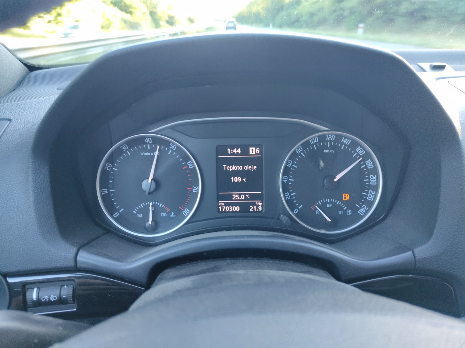

jak vidíš, tak je to na 5tku....
Takže to funguje fakt luxusně. Resp. tak jak má :)))
Před tím jet 160 na 6tku, tak jsem na 120 a mělo to tendence dál stoupat ta teplota.
