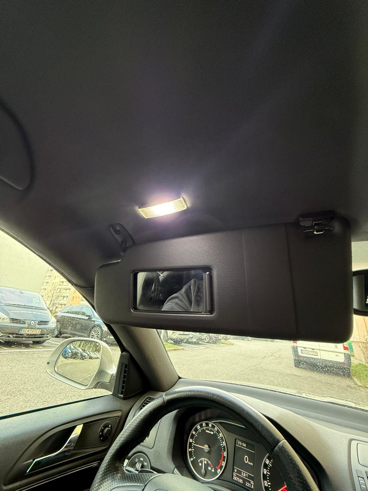

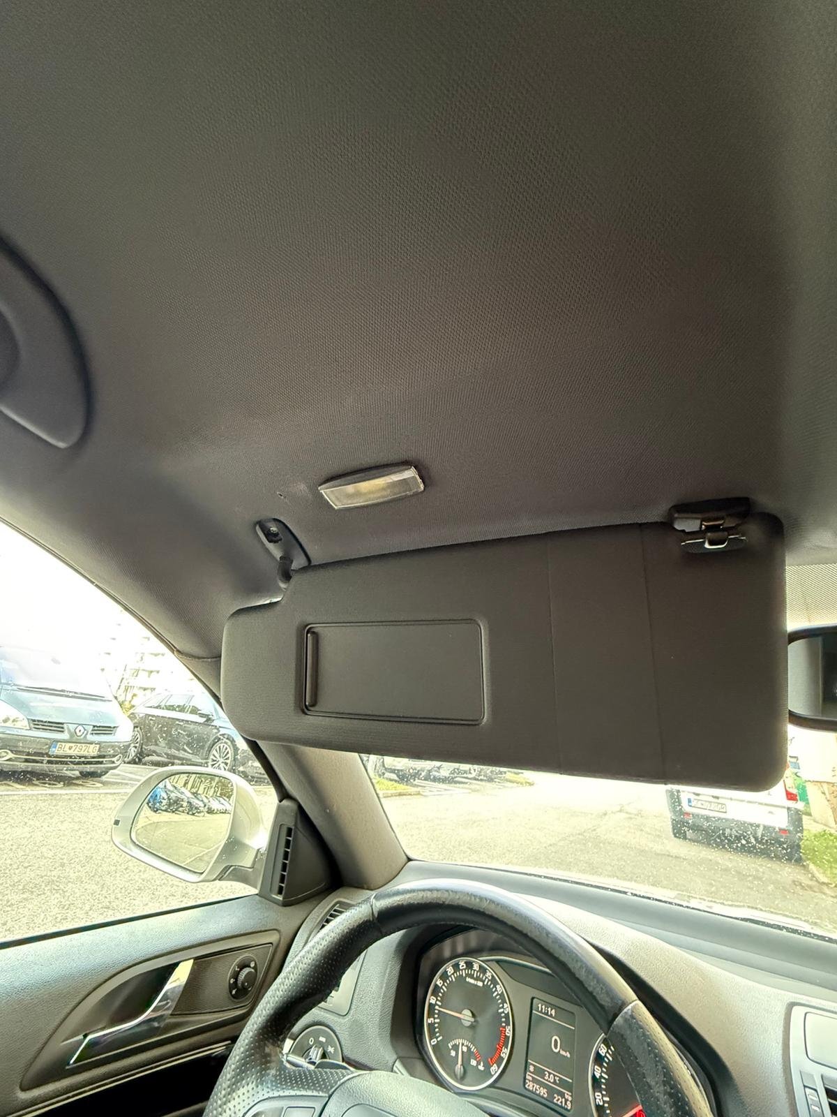

Uspesne dokonceny dalsi retrofit (mozno nie az tak) uzitocnej funkcionality z ineho koncernoveho vozu. Vedel som, ze sa to da uz celkom davno, ale nejak som tomu neprikladal velku vahu. Ked mi vsak davnejsie ked som mal pozicane auto povedala, ze svetielko nad slnecnou clonou je super, tak som isiel do toho.
Instalacia je celkom jednoducha. Treba natiahnut dva kabliky zo stropnej lampicky, rozvetvit ich k obom clonitkam a lampam, jeden kablik ide priamo do lampy, druhy sa prezenie clonitkom a az potom ide do lampy a je hotovo.
Najvacsia sranda za mna bola vymena samotnych drziakov clonitka. Jeden z povodnych Golf drziakov mi zisiel pekne dole (pouzival som fen na nahriatie), druhy vsak nechcel ist dole ani za nic. Pomohla nakoniec az bruska s reznym kotucom, kedy som drziak opatrne odrezal. Vymenil som si teda drziaky za svoje povodne, namiesto originalnych konektorov som pouzil svoje (Golf ma tuto funkcionalitu riesenu nie klasickymi kablami, ale tymi "papierovymi", ktore netusim ako sa odborne nazyvaju).
Po teste doma, kedy vsetko fungovalo stacilo uz iba vyrezat diery do stropnice, natiahnut kable, napojit ich k stropnej lampicke a hotovo. Hotovo bolo samozrejme az po tom, co som isiel na pumpu kupit 7,5A pojistku, ktoru som odpalil a nahradnu ako jedinu nemal...
Celkova cena tohoto retrofitu bola velmi zaujimava, nejakych cca 35€ vratane materialu ako konektory, kable a pojistky.
svetlo1.jpg.434483fcc32ea462c10cccd595ddfa5f.jpgsvetlo2.jpg.dbca1fef4e224456a16bc416217b8dad.jpg
Tak to je mega dobrý, taky jsem nad tím uvažoval! 😄
Akorát jsem z toho mimo, nebo neumím číst 😄 Měnil jsi jen držáky? Proč jsi nimi musel tahat kabely, když máš původní clonítka, které nemají v sobě to spínání.
Nahážeš kdyžtak odkazy, či čísla dílů?
@MorDecaY slnecne clonitka aj lampicky su z VW Golf 5 GTI. Clonitka su rozmerovo uplne rovnake, akurat drziak, ktory sa zasuva do stropnice a skrutkuje ma Octavia a Golf iny, je ho nutne vymenit, nepasuje do otvoru na Octavii.
Kabel ide tou tenkou "tyckou", ktora ide zo stropnice. Na jej konci su dva PINy, ktore z nej trcia. Odstranil som teda vsetko okrem tychto PINov, demontoval samotny drziak za pomoci fenu a osadil kabelaz na PINy naspat.
Zo slnecnej clony je kusok kabelaze a konektor, dlzka asi 10cm. Konektor na konci som cvakol a pridal tam svoj, kedze som mal iba ciastocky povodnej kabelaze. Vysledok je, ze mam v aute clonitka z Golf 5, drziak z Octavie 2, lampicky z Golf 5 a custom made kabelaz.
Ako linky som pouzival iba tieto dva:
https://wirer.sk/f3_led-makeup/
https://www.drive2.ru/l/471252883761791420/
Lampicky: 1K0947109
Cislo dielu konektoru pre lampicku: 1J0971972
Cisla dielov pre samotne clonitka netusim, ale prakticky ze pasuju poznas hned - rozmerovo musia byt rovnake ako O2 a musia mat z nich trciaci kabel. Pokial viem, pasuje automaticky Golf 5, Golf 6, myslim ze aj Passat B6, B7. Dokonca myslim aj, ze som niekde videl ze pasuju aj z Golfu 7, ale to si isty nie som. 🙂 Mozes skusit
No jasně, už to dává smysl. Jsem z původního textu nepochopil, že jsi neměnil i stínítko 😄
Takže třeba "vnitřní" držák máš původní? Já mám totiž dvojité stínítka, tak jestli to půjde z nich nakombinovat 😄

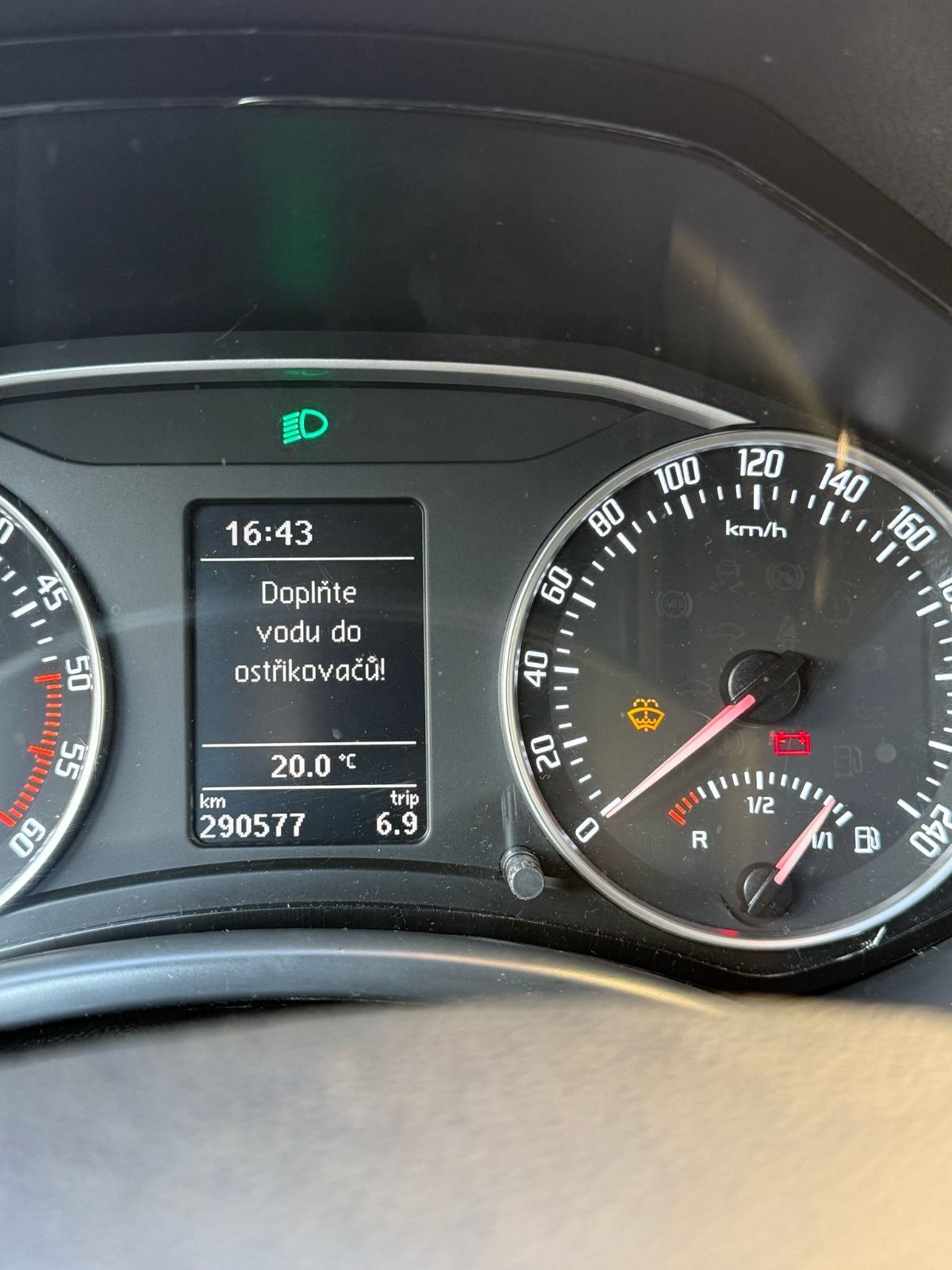

 OSTREKOVAČE SVETLOMETOV, PARKOVACÍ ASISTENT 8K

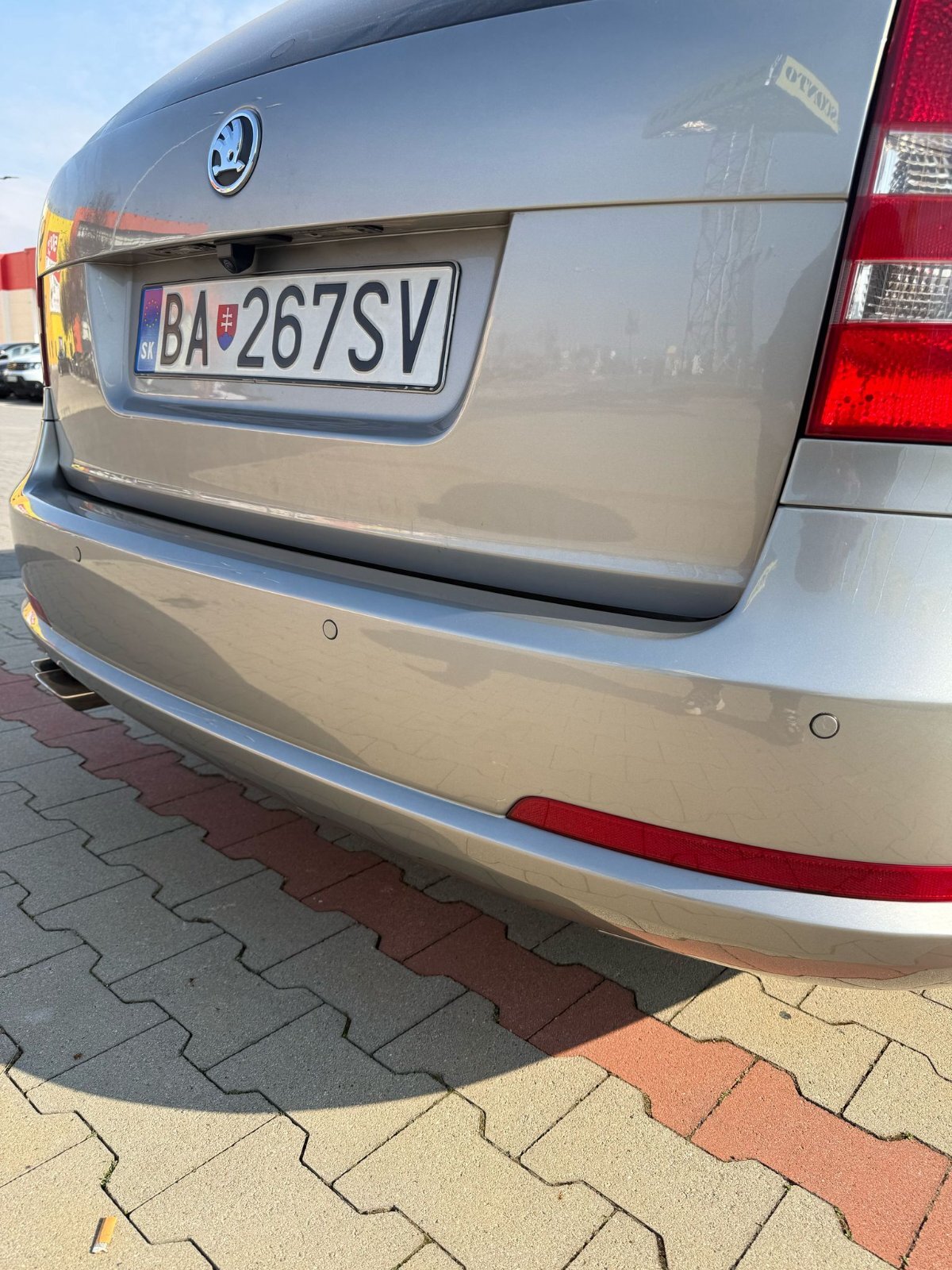

Táto úprava/retrofit ešte nie je dokončená, ale rozhodol som sa, že sa o ňu podelím už teraz.

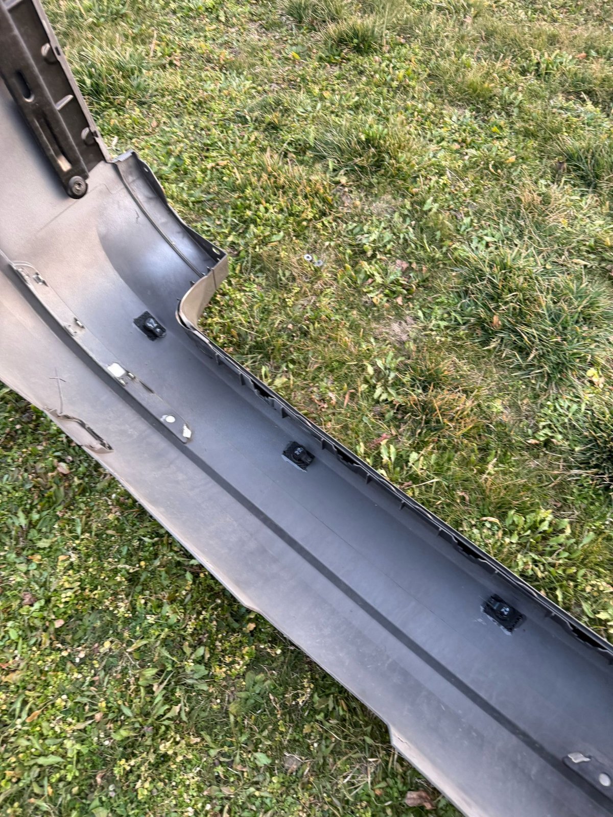

Jeden deň som na internete našiel set zadných senzorov spolu s jednotkou na FL Octaviu za veľmi, veľmi priaznivú cenu. Vzal som ho teda. Jednotka však bola pre 8K systém, mal som iba zadné senzory. Predné senzory som teda riskol - objednal som ich z Aliexpressu ako kompletný set aj s kabelážou. Tak isto, keď som už vedel, že pôjdu nárazníky dole, rozhodol som sa pre výmenu nádržky ostrekovačov, inštaláciu ostrekovačov svetiel a senzoru hladiny vody v ostrekovačoch.
Samotné senzory dorazili, tak sa začala príprava káblových zväzkov. Zapojenie som sa snažil spraviť čo najviac "OEM" to iba šlo, predsalen pri senzoroch ide o väčšie množstvo kabeláže a teda som nechcel, aby bola niekde "iba tak". Zväzky som si pripravil doma, potom som ich postupne celkovo asi 3 dni po takých 3-4 hodinách naťahoval v aute (s tým, že zakaždým som ho rozobral a zložil, keďže ho potrebujem). Zábava bola hlavne zapojenie CAN Pohonu, pretože sa mi jednotka nechcela zobudiť. Po vyriešení problému však už išlo všetko viacmenej hladko. Všetka kabeláž z kufra dopredu šla ľavým prahom, popod prístrojovú dosku a von cez priechodku na spolujazdcovej strane.
Jeden z finálnych dní som si vyhradil na pretiahnutie kabeláže do motorového priestoru, výmenu nádržky, zapojenie nádržky a zapojenie snímaču hladiny vody. Pretiahnutie cez priechodku bola sranda sama o sebe, musel som konektor vypinovať aby sa zmestilo, každopádne aj tak je to lepšia varianta. Druhým smerom (zvonka dnu) som natiahol vodiče pre spínanie ostrekovača svetlometov a pre snímač hladiny - ten som rovno zapojil do svorkovnice budíkov.

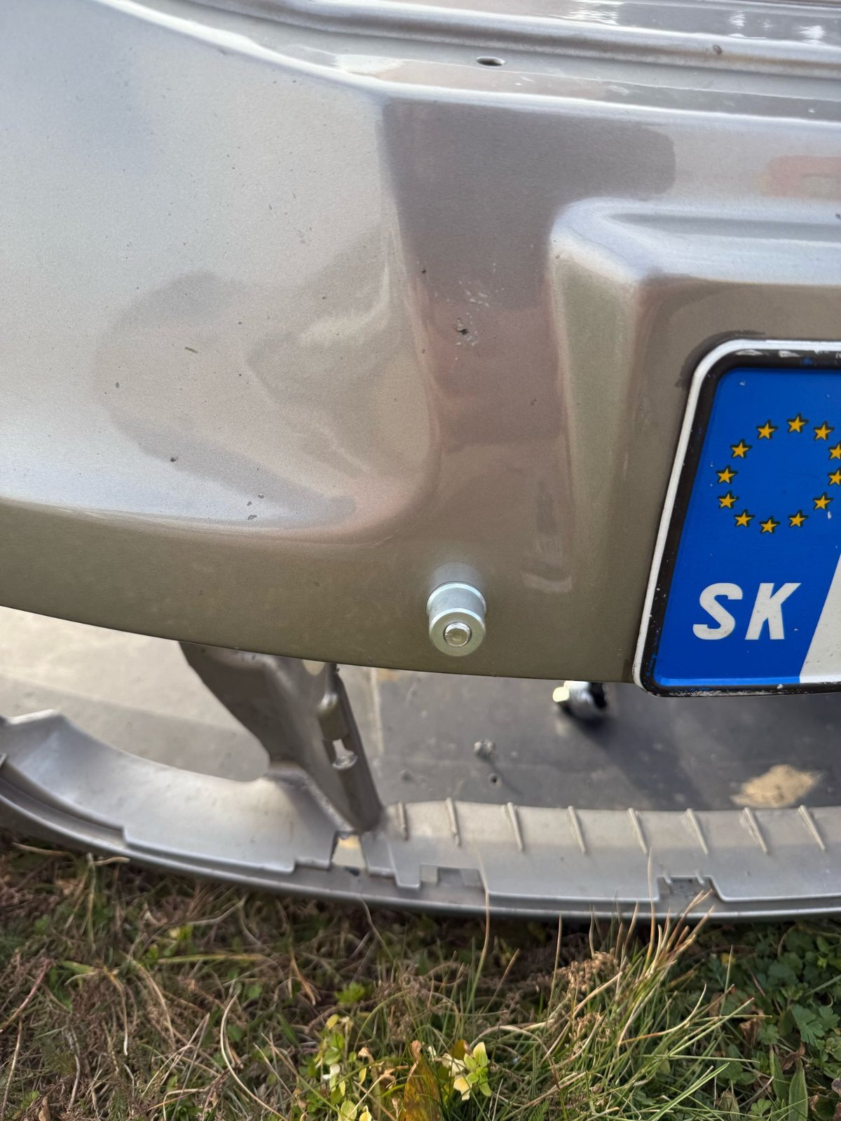

Ďalší deň prišlo na radu samotné montovanie senzorov a ostrekov. Začalo sa s predným nárazníkom. Všetko bolo fajn, vyrezali sa diery pomocou originálneho Škoda prípravku (odporúčam), vyrezali sa diery na ostrekovače, natiahli zväzky, nalepili senzory a mohlo sa ísť na auto. Prvý problém však bol, že po osadení krytiek ostrekovačov som zistil, že nepasujú tak, ako majú. Kupoval som čínsku náhradu, keďže sa mi nechcelo zbytočne dávať za jeden kus 12€, keď som ju zohnal za 3€. To sa mi však vypomstilo. Tieto čínske (kupované na slovensku v autodieloch) krytky nešli zacvaknúť na trysku. Keďže som nechcel jazdiť s dierami v nárazníku, vyvrtal som do troch pacičiek na krytkách diery, prevliekol tam drôt a ten obmotal okolo trysiek tak, aby to držalo. Samozrejme to nedrží ako má, ale povedzme že som spokojný do doby, než nalakujem originálne krytky.
Ďalší problém bol, že mi jeden predný senzor vypadol, resp. sa povysunul smerom dozadu. Nárazník teda išiel znova dole a senzory sa nalepili aj tavnou pištolou.
Nasledovala montáž na zadný nárazník. Vyrezávanie dier išlo už ľahko. Natiahutie kabeláže tiež, keďže som ju už mal pripravenú v mieste pre rezervu, stačilo vylúpnuť prechodku von a natiahnuť ich. Tu sa však stal fuck-up z mojej strany, keďže tieto zadné senzory boli už používane a ja som zistil, že tavná pištol funguje na prichytenie výborne, neobťažoval som sa s tým dať na ne pásku. Neuvedomil som si, že tá páska ale slúži aj ako odsadenie senzorov, aby boli v správnej hĺbke nárazníku. Čaká ma teda ešte prelepenie, lebo moc trčia von (cca 1,5-2mm).
Senzory ale fungujú. Ešte čakám na inú jednotku RJ PA kvôli zobrazeniu na MIB2, aktuálna jednotka to nepodporuje. Zostáva mi ešte zapojenie relé ostrekovača svetiel, zatiaľ bolo skúšané iba zapojením na 12V baterku.
Zhrnutie: Som spokojný, bolo to oveľa viac práce ako som čakal, veľa práce ma ešte čaká ale ideme ďalej 🙂

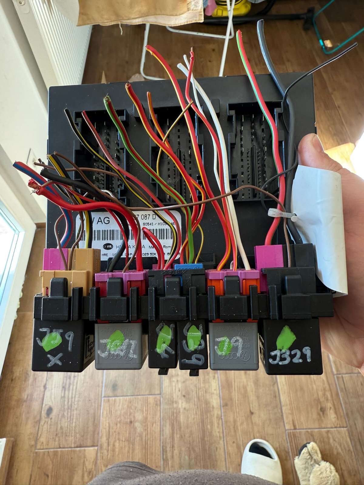

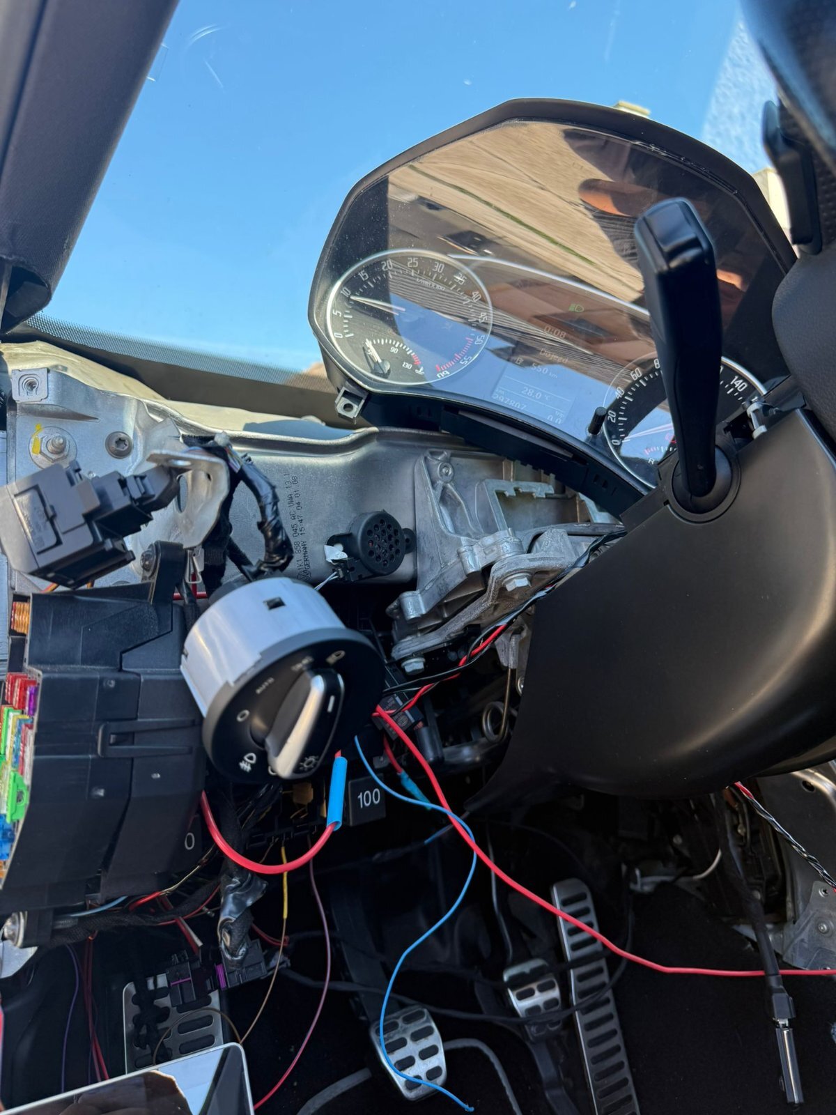

PRESTAVBA NA BCM

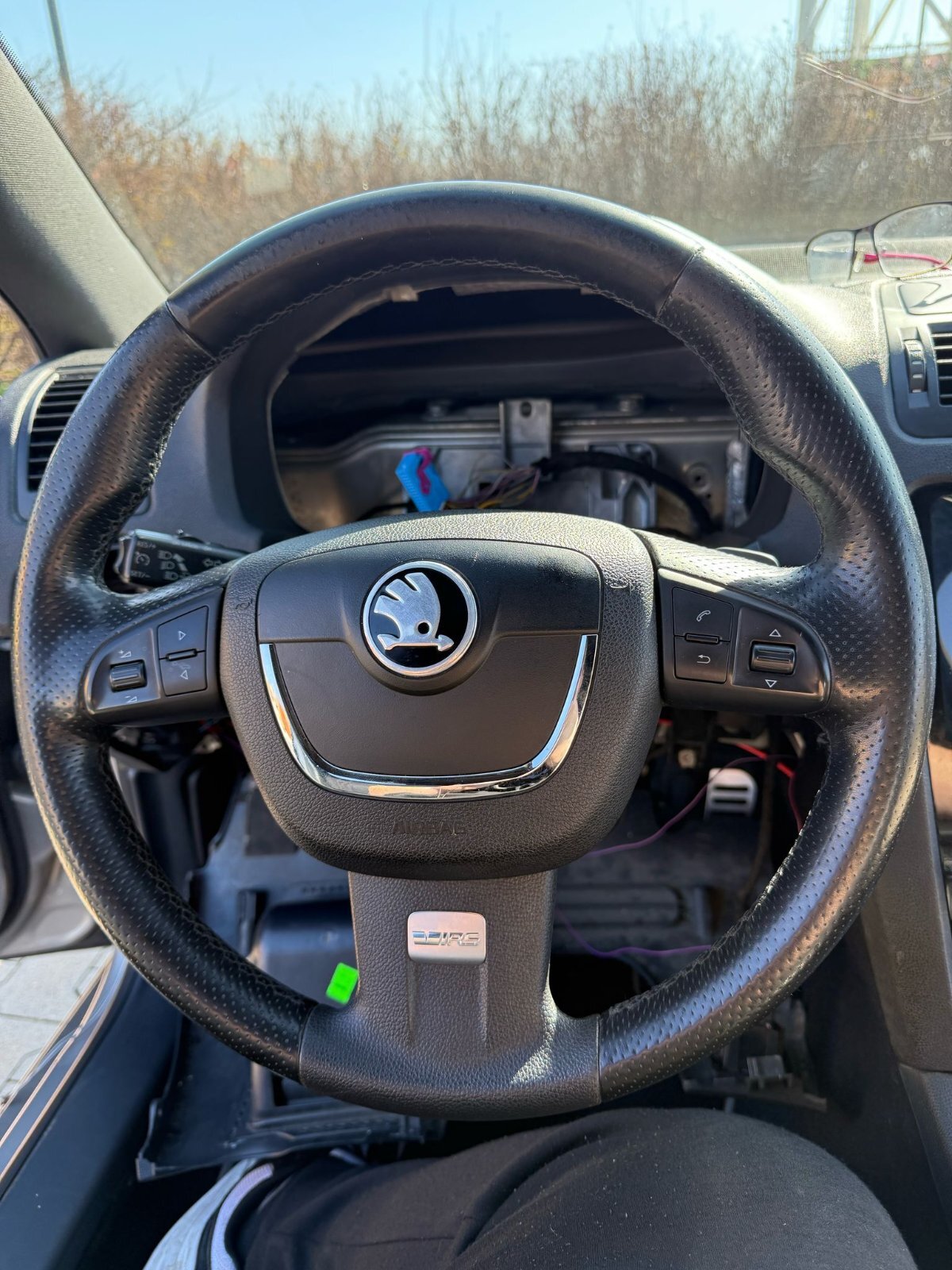

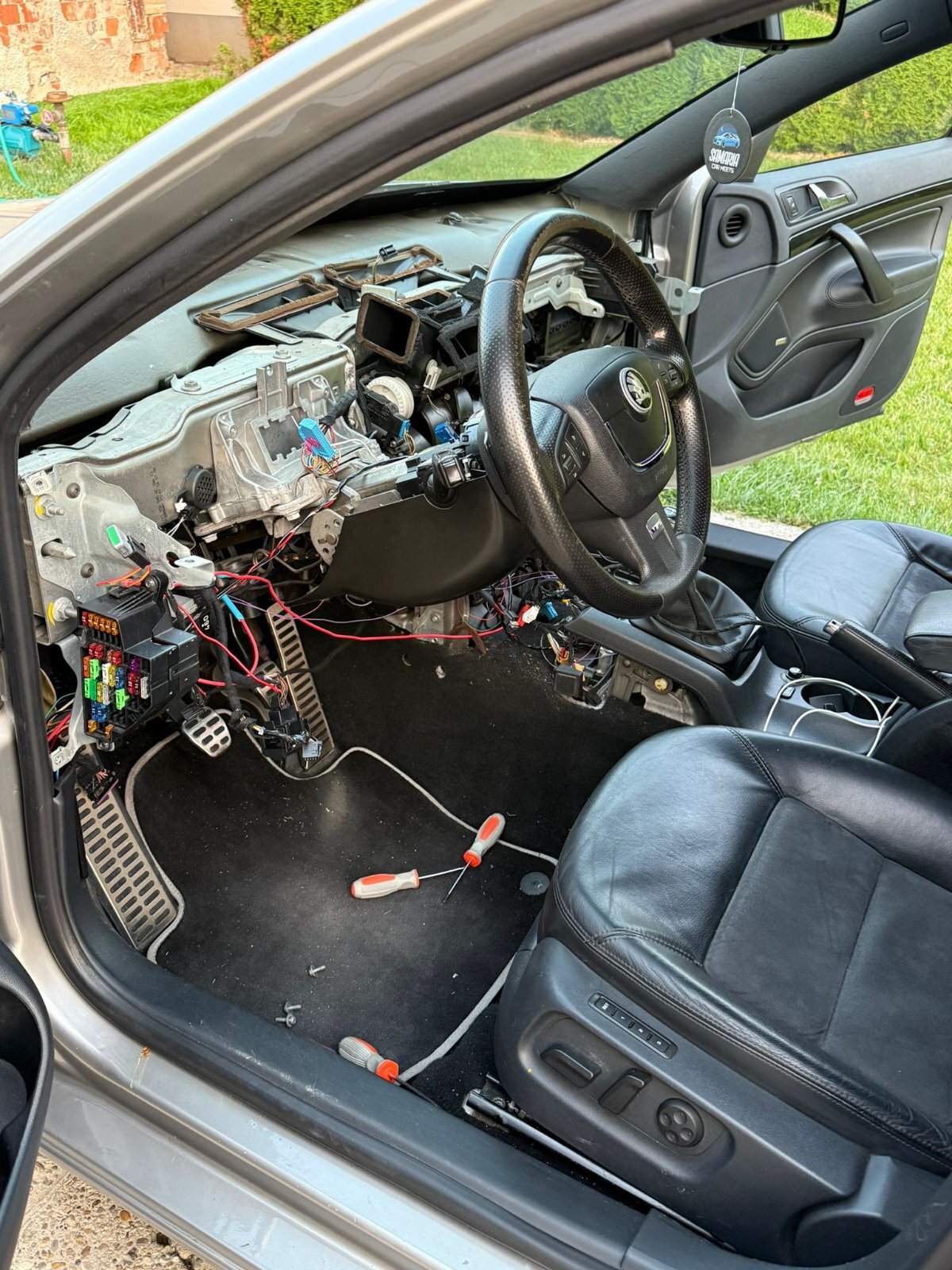

Dlho som snival o prestavbe na BCM, kedze BSG zacala byt celkom limitujuca a obmedzovala ma vo funkcionalite dorobenych veci.
Zohnal som jednotku spolu s konektormi a rele panelom za velmi priaznivu cenu (50€). Napriek tomu, ze sa mi nechcelo do tejto operacie pustat samemu, cena, za ktoru to robia autoelektrikari (cca 1000€) ma presvedcila, ze to urobim sam. Pocas par dni som si vypracoval kompletnu schemu z Elsy, s tym, ze niekolko veci mi zostalo nejasnych, ale rozhodol som sa, ze ich vyriesim pocas procesu.
Auto som si jeden vecer rozobral, pristrojova doska isla pekne dole, BSG sa demontovala a zostalo kvantum kablov. Zacal som postupne prepinovavat kable. Nemal som v tom nejaky extra system, zacal som to ale robit po velkych novych konektoroch - moj ciel ich bolo naplnit co najviac, kym zacnem robit na novom. Vypinovaval som teda zo vsetkych starych BSG konektorov rad za radom. Komfortka sa rusila a dotahoval som z nej (myslim) 8 kablov. Jedna zem a CANy zostali pri komfortke zaslepene. Drziak komforkty sa tak isto odstranil. Samotna praca mi trvala par dni, robil som na tom tak max 2-3 hodky denne, s tym, ze posledny den som robil asi 4-5 hodin a to som dostal do stavu, ze som sa s autom isiel previezt (palubka naspat, vsetky veci naspat). Tam som vsak skoncil, kedze mi chybali kluce a PINy na zvysne relatka klaksonu, ostrekovacov svetiel a vyhrev zadneho skla. Prislo cakanie.

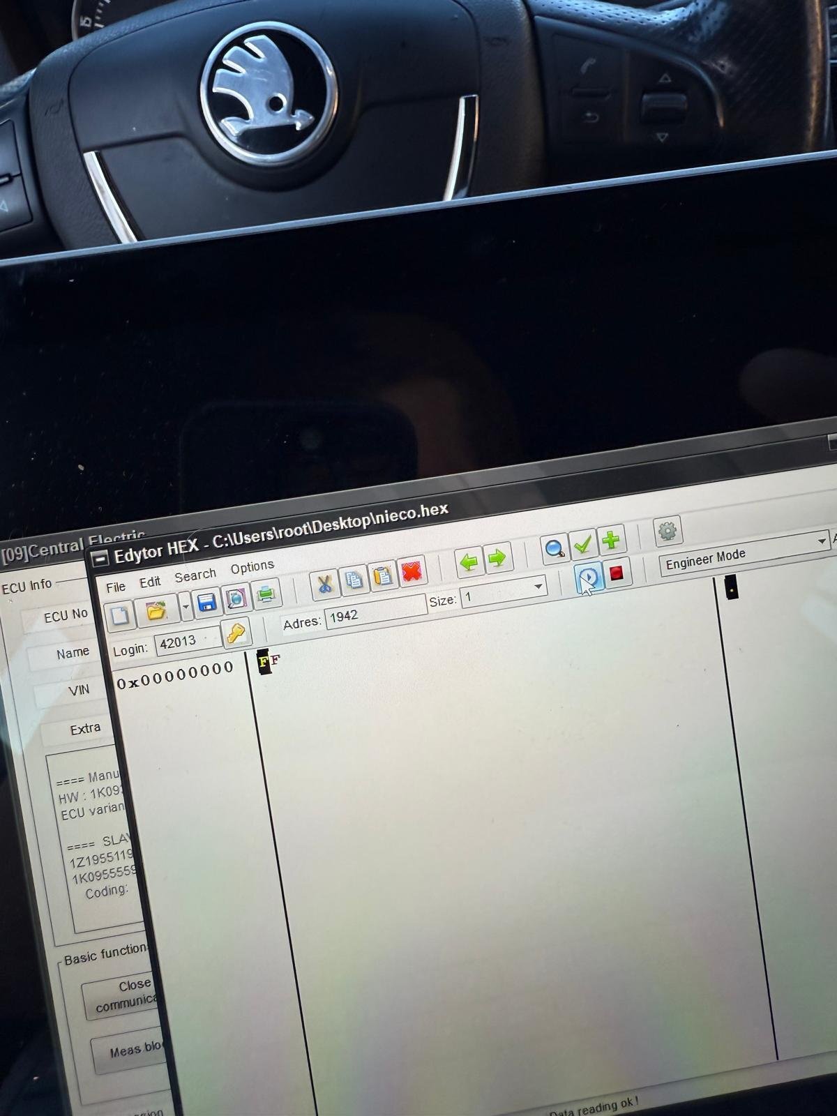

Medzi cakanim som vsak vyriesil parametrizaciu svetiel (oni sice svietili OK, ale potreboval som nastavit dve zadne hmlovky, denne svietenie a vypnut kontrolu ziaroviek kvoli LED). Ked prisli kluce, hned som ich sparoval s autom a preskladal do obalov. Ked sa vypeknilo pocasie, dokoncil som zvysne tri relatka a korektne nakodoval neexistujuci auto alarm.
Auto funguje presne tak, ako ma. Prestavba je uspesne dokoncena a ja si uzivam jej plody. Konecne ma MIB2, Climatronic a zadny panel vyhrevu zo S2 svietivost taku, aku ma ma mat.  Budiky maju naspat komfortne menu. Denne svietenie sa na budikoch zobrazuje korektne. Osobne odporucam!
