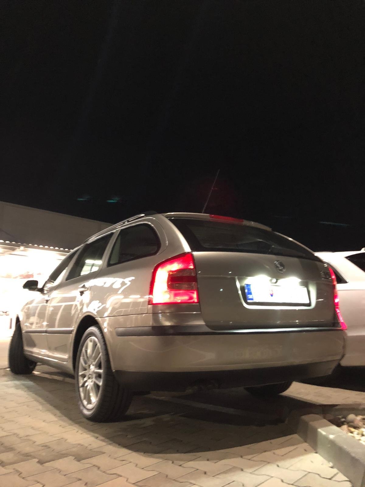

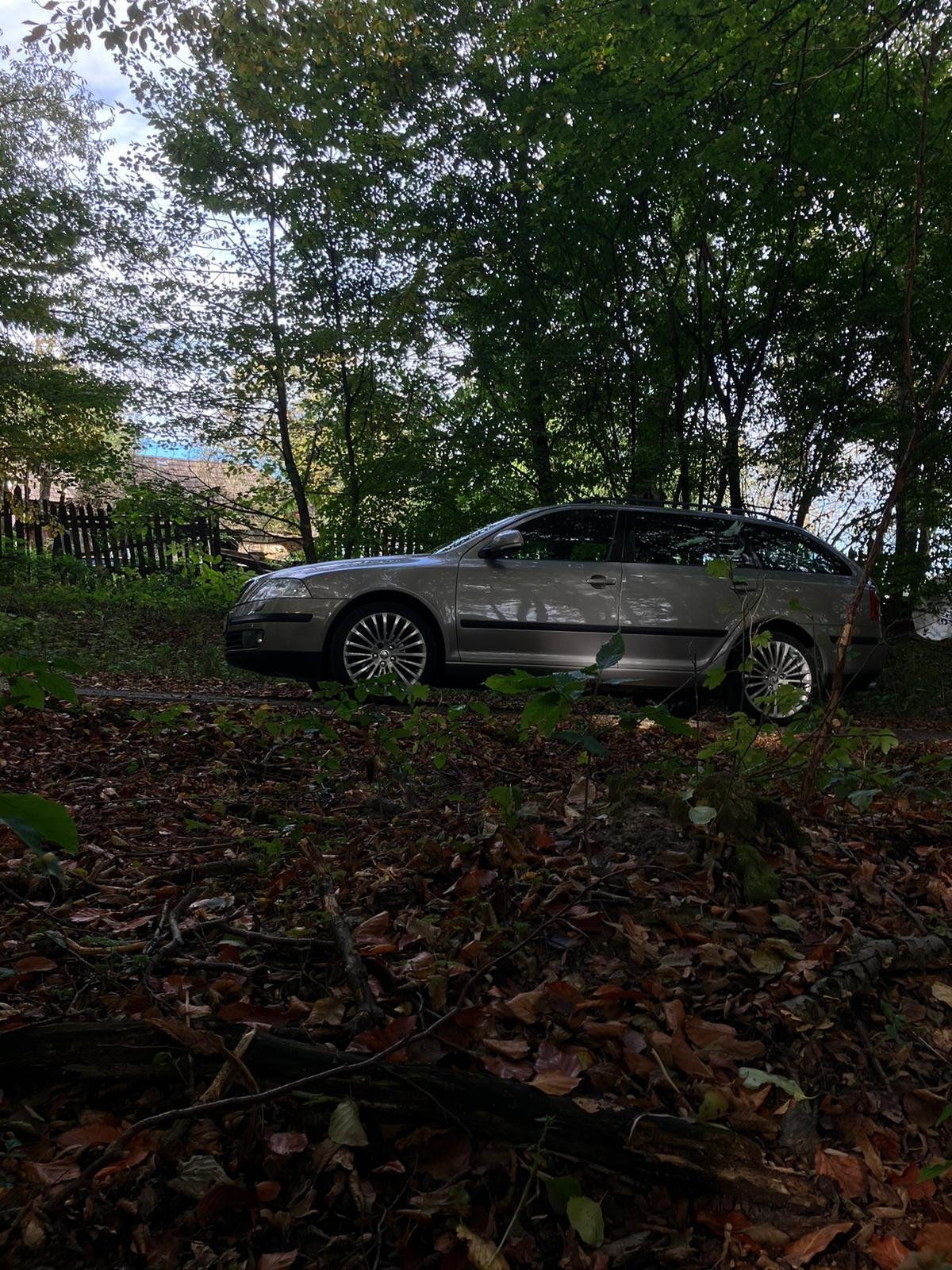

PAPAPINEova kapučíno oktávka
Je to auto, ktoreho historia v rodine sa taha dlhe roky a jeho kompletnu historiu pozname prakticky od zaciatku. Bolo kupovane ako firemne auto, vyrobene zaciatkom roku 2008. Otec na nom dlhe roky vo firme jazdil, kym ho neodkupil.
Auto bolo po pouzivani a cca 200 tisic kilometroch kozmeticky v nie moc najlepsom stave, kazdopadne technicky na tom bolo presne naopak. Takmer perfektny stav a stopercentna historia je na tomto aute top.
V zaklade sa jedna o 1.9 TDI, BXE vo vybave Elegance. Klasika, gumovy volant, latkove sedacky s prednym vyhrevom, 4x okna v elektrike, MaxiDOT, svetelny a dazdovy senzor, s original diskami R15 Orion. Namiesto povodneho turba je v aute GT1749VB kt. pomaha tlacit vykon 130kw 391 Nm.
Opravy:
  • Výmena predných a zadných znakov za nové (staré boli zídené z farby)
  • Výmena tretieho brzdového svetla (pôvodné už nefungovalo tak ako malo)
  • Výmena interiérových fukárov klimatizácie za nepoškodené (polámané lamely)
  • Výmena ovladaču centrálneho zamykania na stredovom tuneli za nový (starý nefungoval)
  • Výmena zámku riadenia (kľúč nešiel vytiahnuť zo spínacej skrinky)
  • Výmena komplet predných/zadných reproduktorov za Hertz CK (niektoré z pôvodných už mali membrány KO)
  • Výmena spojky a dvojhmotného zotrvačníka (spojka šmýkala, pedál zostával dole) - cca 215.000 km
  • Výmena rozvodov - cca 230.000 km
  • Výmena alternátora - cca 235.000 km
Hotové úpravy (interiér):
  • Facelift multifunkčný volant (pôvodne gumenný predfacelift volant)
  • Facelift Climatronic (pôvodne predfacelift Climatronic)
  • Škoda Columbus (pôvodne Stream, potom Android rádio) + cúvacia kamera
  • Alcantarové L&K sedačky (pôvodne látka, potom celokoža)
  • Koženné tapacírungy a lakťová opierka (pôvodne látka)
  • Osvetlenie nôh vpredu a vzadu
  • Osvetlenie kľučiek vpredu
  • Dorobenie zadného osvetlenia kľučiek z L&K
  • Čierna stropnica z RS
  • Lakovanie interiérového dekoru do čiernej lesklej Black Piano
  • Látkové koberce čierne so šedým lemom
  • Radiaca páka z Octavia III
  • Odhlučnenie resp. vytlmenie dverí
Hotové úpravy (ostatné):
  • Elektricky sklopné spätné zrkadlá z faceliftu
  • Nové predné šošovkové svetlomety originál Škoda + full led
  • Nové predné hmlové svetlomety + led
  • Prilepenie ŠPZ na 3M DualLock
  • Chrómová koncovka výfuku originál Škoda
  • Preleštenie laku a jeho ochrana keramikou
  • Zimné disky Cepeus R17
  • Letné disky Sirius R18
  • Turbo GT1749VB + soft (175PS, 391Nm)
Plány do budúcna:
  • Výmena budíkov za faceliftové MaxiDOT (musím vymeniť ABS jednotku)
  • Výmena tlmičov a zníženie auta
  • Stropnica z alcantary
  • MIB STD 2 zo Škody Yeti namiesto Columbusu
  • Interiérové ambientné osvetlenie
  • Fólie na zadné okná
  • Ostrekovače svetlometov
