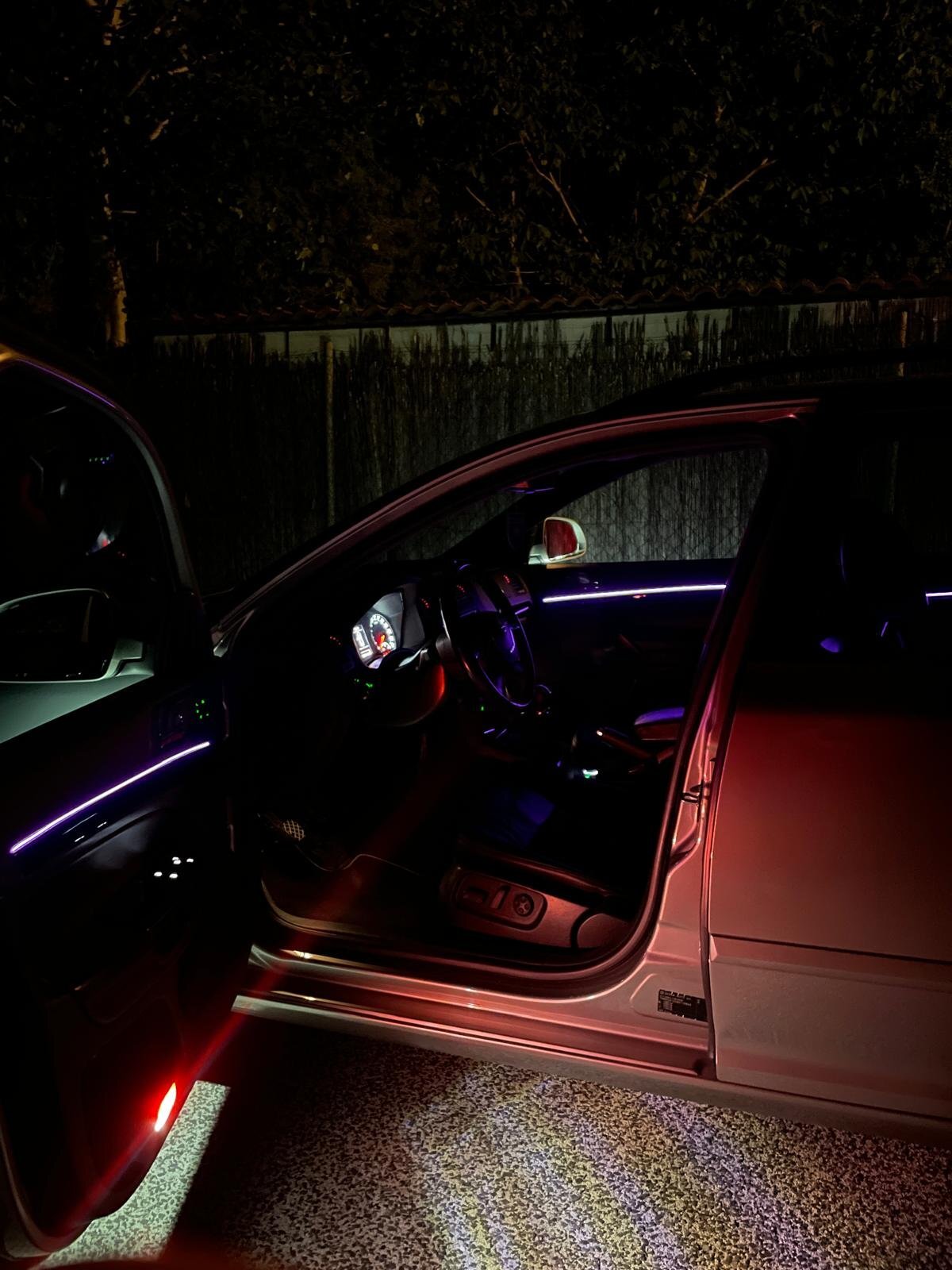

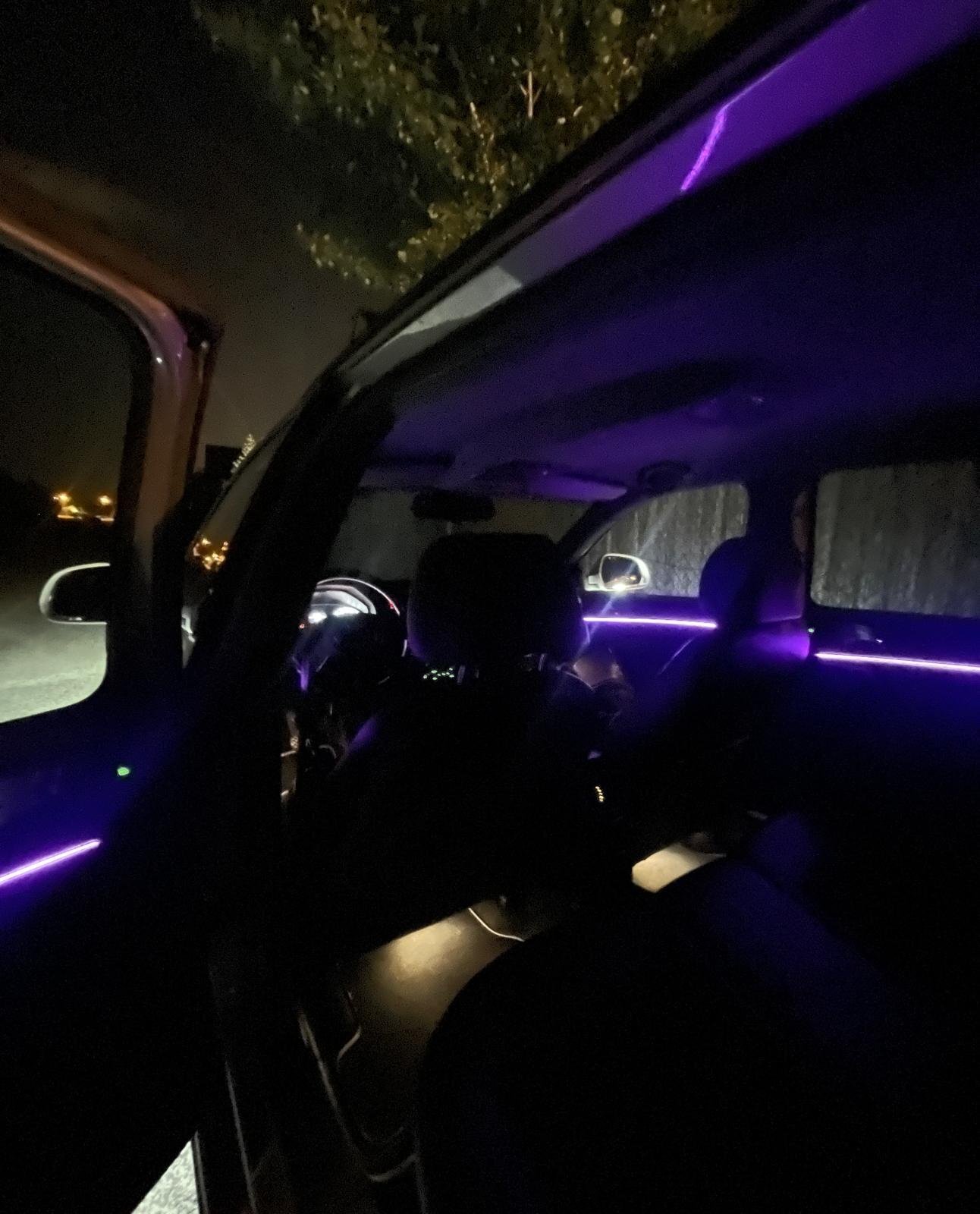

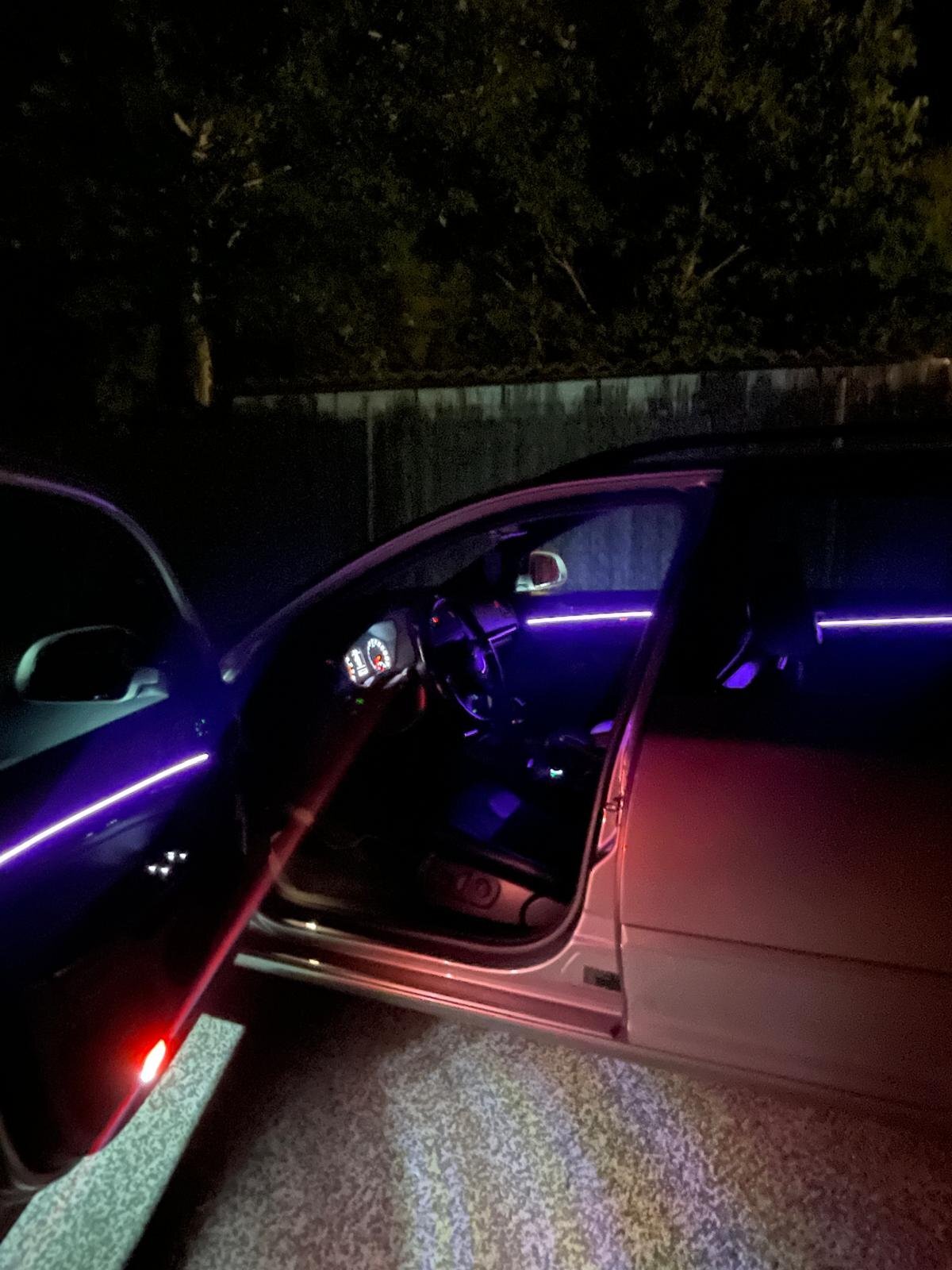

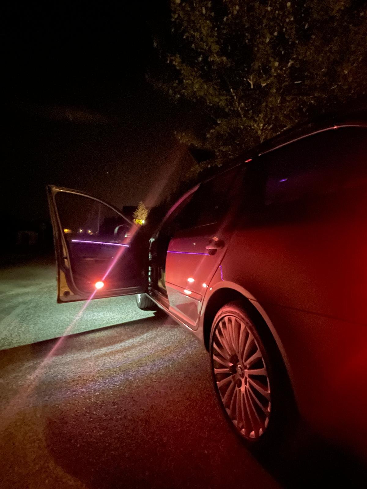

PAPAPINE Odesláno Květen 11, 2024 Autor Sdílet Odesláno Květen 11, 2024 Taky mensi zoznam za poslednu dobu: - dorobene RGB ambient osvetlenie do vsetkych 4 dveri - oprava ventilu na klimakompresore + vymena naplne - nastavenie prednych lavych dveri u klampiara - vymena prednych tyciek stabilizatora - nove letne pneu Dunlop SportMaxx RT2 (zatial super spokojnost) Nejake fotky z "photoshootu": 0 Citovat Odkaz ke komentáři

MorDecaY Odesláno Květen 21, 2024 Sdílet Odesláno Květen 21, 2024 Co jsi použil na to ambientní? Pošleš fotku, jak to vypadá ? :) 0 Citovat Odkaz ke komentáři
PAPAPINE Odesláno Květen 22, 2024 Autor Sdílet Odesláno Květen 22, 2024 @MorDecaY pouzil som tento kit. je to druhy co som kupil, jeden som mal uz v minulosti a ten nebol kvalitny. toto ma naopak celkom prekvapilo, je to celkom ok co sa tyka kvality. svieti to velmi pekne, pravidelne - nie je tam nejaky problem so slabymi miestami, svieti to rovnomerne. taktiez nie je problem to nalepit rovno, kedze je LED pasik celkom pruzny, je problem ho pokrcit, ma tendenciu vyrovnat sa. farby su RGB, ma to aj nejake blikacie mody, da sa nastavit jas. nastavenia si to zapamata aj po uplnom odpojeni baterie. nastavuje sa to appkou na mobile. staci nastavit raz cez bluetooth a potom sa od zariadenia odpojit, nevyzaduje aby si bol napojeny. za tie peniaze odporucam 🙂 fotky zial nie su moc kvalitne 0 Citovat Odkaz ke komentáři
MorDecaY Odesláno Květen 22, 2024 Sdílet Odesláno Květen 22, 2024 Okay, solidní. To s tím odpojím rád slyším, nechtěl bych řešit právě to, že bych to musel při každém startu nastavovat... Máš odkaz nebo něco? Nevidím ho 😄 0 Citovat Odkaz ke komentáři
PAPAPINE Odesláno Květen 22, 2024 Autor Sdílet Odesláno Květen 22, 2024 @MorDecaY zabudol som ho poslat.. https://www.aliexpress.com/item/1005005046551970.html?spm=a2g0o.order_list.order_list_main.71.30e21802m8bbx2 potom, ked to namontujes sa pochval, ako a na co si to zapojil 😄 pripadne ak urobis aj osvetlenie priamo na palubnej doske, urcite posli fotky, tam sa zatial neviem odhodlat vrtat diery 0 Citovat Odkaz ke komentáři

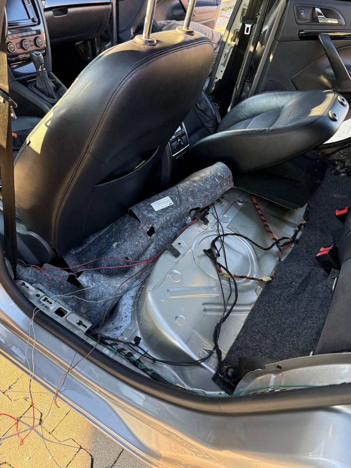

PAPAPINE Odesláno Prosinec 6, 2024 Autor Sdílet Odesláno Prosinec 6, 2024 (upraveno) ZAPOJENIE ZADNÝCH VYHRIEVANÝCH SEDAČIEK Keďže som zadné sedačky vymenil za podporujúce výhrev, zostávalo mi ešte zohnať kabeláž s jednotkou a zapojiť ho. Podarilo sa mi zohnať kabeláž zo Superba 2, rovno aj s kabelážou k zadnému zapaľovaču, čo mi vyhovovalo. Zapojenie prebiehalo presne podľa schém z ELSA, každopádne po zapojení a teste sa zistilo, že vyhrievanie nefunguje, tlačidlá sa rozsvietili, ale hneď zhasli. Zabalili sme to a na druhý deň po študovaní ELSA som zistil, že je rozdielne zapojenie pre sedačky kožené a koženo-textilné. Zapojenie som upravil a výhrev funguje, aj keď, pravá strana slabšie, obávam sa, či to už nemajú vyhrievacie dečky za sebou. Zapojenie prebehlo do pojistkovej skrine na 5A pojistku (myslim ze pozicia 42), bola doplnena 30A pojistka (pozicia 38) a zadny zapalovac bol zapojeny na samostatnu volnu pojistku 25A, kedze som sa kvoli tensiemu vodicu veducemu k prednemu zapalovacu bal to napojit do serie. Upraveno Prosinec 6, 2024 uživatelem PAPAPINE 0 Citovat Odkaz ke komentáři
