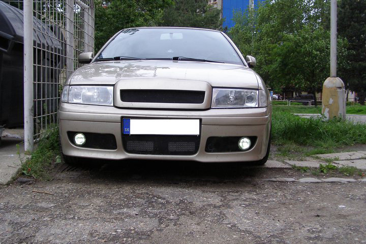

kluci..já teď přemýšlím nad tímhle... http://www.vysilackymilin.cz/detail/katalo...-12v-bila_2341/ je mě jasné že svítivost do dálky je nulova....ale já to chci jen jako denní svícení...mám to zapojené na mlhovky po nastartování..a přemýšlín že bych tam dal tu H3 z SMD diod...v parkovačkách to svítí perfektně takže myslím že světla by mohly dávat dost že to ve dne půjde pěkně vidět v té čočce...nemáte s nima někdo zkušenost jak svítí?? tady je vidět že to svítí dost(svítivost čočky)

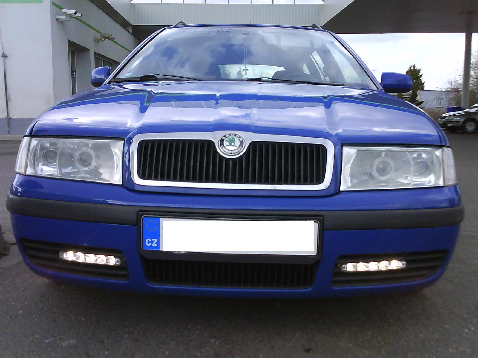

Zdravím,
taky se rozhoduji pro deňáky. Původně sem chtěl pro jednoduché zapojení ty s řídící jednotkou, která reaguje na zahoupání napětí baterie. Ale dost z vás tady píše, že jim ty řj odešly a zapojili to nakonec natvrdo. Takže se asi nakonec rozhodnu pro DL-X5. V montážním návodu píšou " připojit bílý vodič přiložené kabeláže na kladný pól spínaný zapalováním (svorka 15) ".
Znamená to, že budu muset jít do spínací skříňky, nebo tu svorku 15 najdu někde v motorovám prostoru ? Je někde na řídící jednotce motoru ?
Mám 1,6 MPI, 75 kW, r.v. 12/03.
Díky za radu.
ten biely musis dat do ovladac svetlo pin 6 :-) ak mas RL a v pripade ze mas DRL tak to musis zapojit na zapalovanie aby ti to fungoval na 100%
co se tyka oznaceni RL a DRL v zapojeni neni zadny rozdil, ale co se tyka homologace tak velky RL nebo RL/A jsou homologovana svetla pro denni sviceni popripade pro rezim denni/obrysovka. Kdezto DRL neni vlastne nic, je to nic nerikajici, nehomologovane oznaceni vyrobcem tak aby to matlo spotrebitele.
V kazdem pripade jak pises, tak u VW group je nejspolehlivejsi zapojeni + na 6. pin prepinace svetel a - na baterku. Jine draty se nezapojuji.
Díky, mně napadlo, jestli to nejde zapojit někde v motorovým prostoru. Nevím kudy se dostat do interiéru. Mínus na kostru a ještě žlutej na plus obrysovek to vím. Jen mě zajímá ten bílej
pruchodku najdes pod levym steracem, musis sundat sterac a opatrne vyjmout ten plast. Hlavne potom nezapomen pruchodku zajistot proti pruniku vody do kabiny.
jo chapu co tim mas na mysli, ale potom musis mit tu druhou holologaci RL/A a v tom pripade zustava + dennich na pin 6 a + obrysovek zapojena na obrysovky v hlavnich svetlech, ze kterejch, ale musis vyndat zarovky, protoze smi bejt na predku jen jeden par

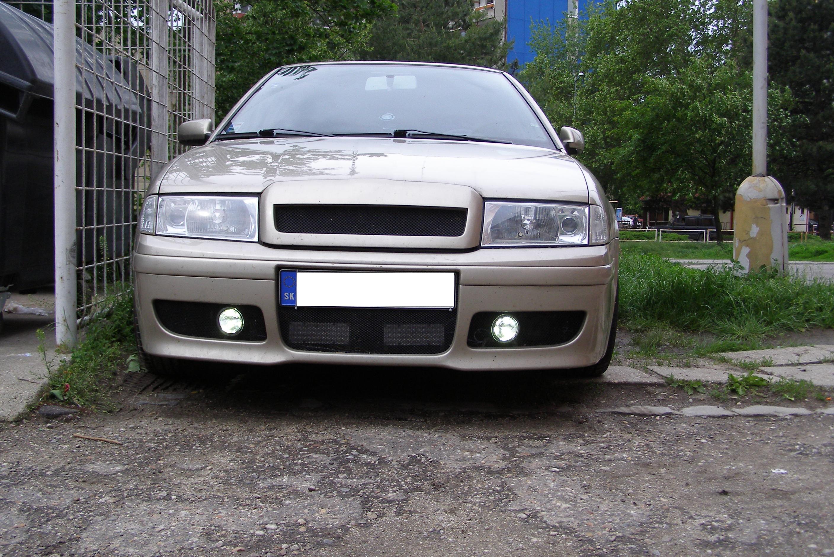

alebo som to mal dat takto? sice dobre to vypada len potom mi to tak pride ze tie svetlo svietia moc do boku..............:-(
