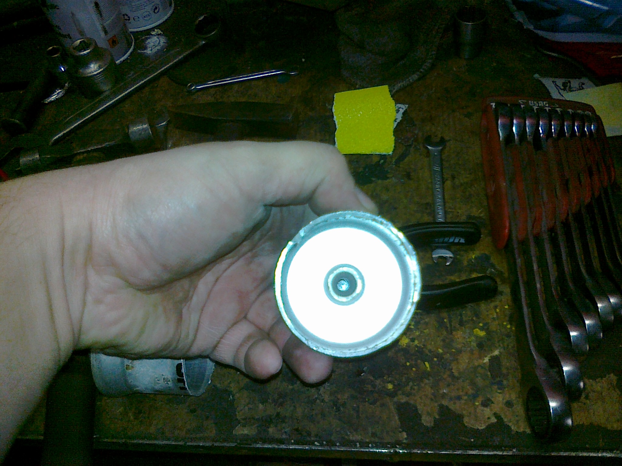

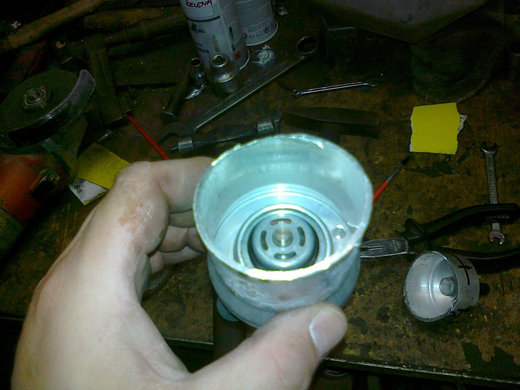

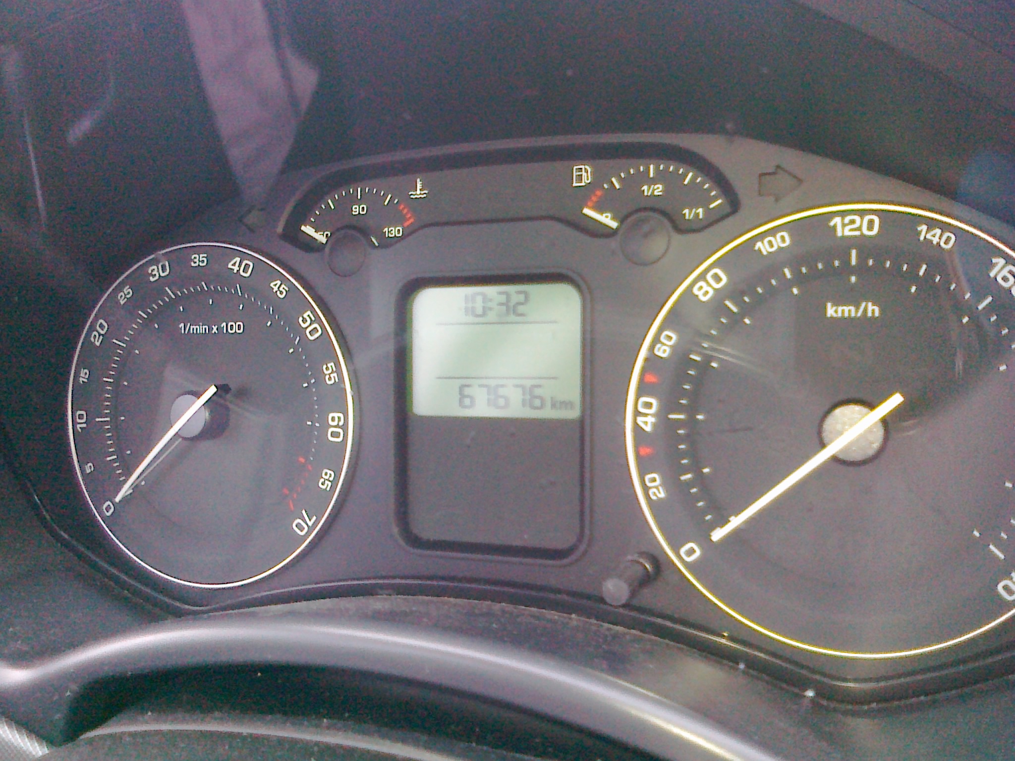

Tak dneska probehla vymena oleje a filru...Auti ma malinkate vyroci... Na tom neni nic co vymejslet (ta vymena :) ). U toho jsem ale preventivne vymenil i palivovy filtr a po vymene vzal flexu a rozrizl jsem ho. Dle meho nazoru byl zasranej a potreboval vymenit. Tak at mi Skodovka netvrdi ze se nema menit keca... Prikladam fotos snad to nekomu pomuze... :)
