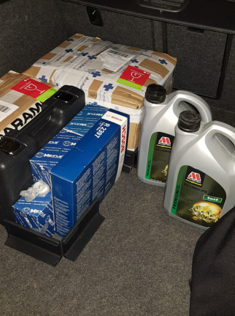

Malem bych zapomnel, auto neni jenom vystavka, ale taky dobre slouzi, mame za sebou 110.000 km a jelikoz si ho chci jeste nejaky ten patek nechat a rad bych, aby dobre slouzilo i nadale, tak k tomu vyroci dostalo trosku pece:
  • Komplet filtry - sani, kabina, olejac, palivac, s kabinovym byla trosku sranda, vsechno se udelalo a na kabinac se uplne zapomnelo a valel se u mechose v krabicce az do druheho dne 😄 asi jak me rozptylil kafem a dobrou oplatkou, no a krom toho, ze ja dostal neco na zub, tak po 200hp uprave u TDIfun dostalo auto i Millers Oils NANODRIVE EE LONGLIFE 5w40
  • prevazeni vsech zimaku pred cestou do Rakous, v urcitych dalnicnich rychlostech se prenasely lehke vibrace do volantu a potvrdilo se to, levym prednim jsem neco asi lehce vymlel a po ocisteni kola a nalepenich novych zavazicek je cestovani zase pohodicka
  • DSG filtr + origo k*rva drahej olej, teklo to tam desne pomalu, litr noveho vrchem vtekl tak za 25 minut +-... snad to budu mit priste na pameti.

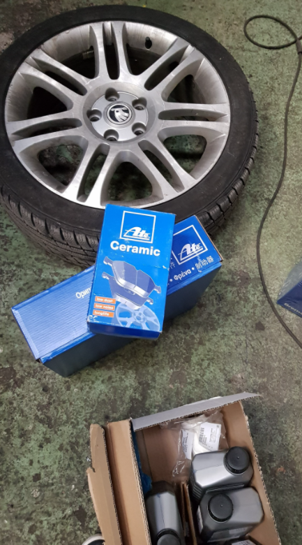

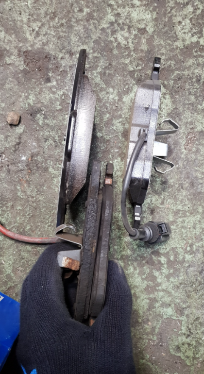

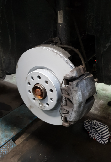

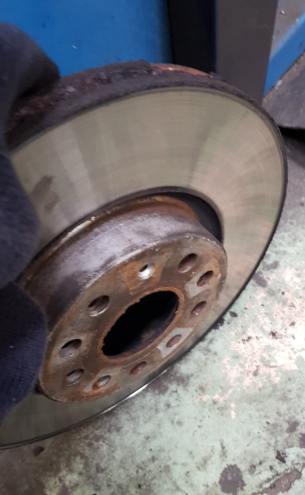

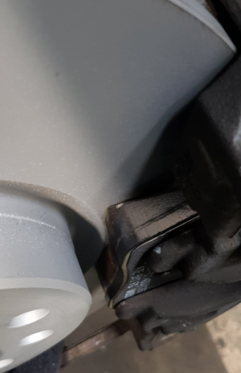

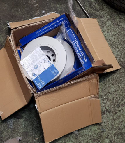

  • Komplet brzdy predek+zadek. Stare desky mely 1-2mm a kotouce byly vybroucene na obou stranach s hranou cca 2mm, takze po nejakem zvazovani a konzultaci dostavaji sanci desky i kotouce ATE + ATE Ceramic.
Tenhle post pisu s odstupem casu, kdy uz jsem kafe i sladkosti davno stravil 😄 a brzdy jsou hezky zajety, daly uz nejakych 4000-5000 km a proti originalu velice prijemna zmena. Nebrzdi jinak pokud jsou zahraty, nebo studeny. Nemaji gumovy nastup za studena. V lete jeste uvidime, jak budou vypadat kola, pry by nemely tolik spinit, coz uz beru jen jako prijemny bonus. Kazdopadne urcite vyborna investice navic, ze ktere mam opravdu radost.
